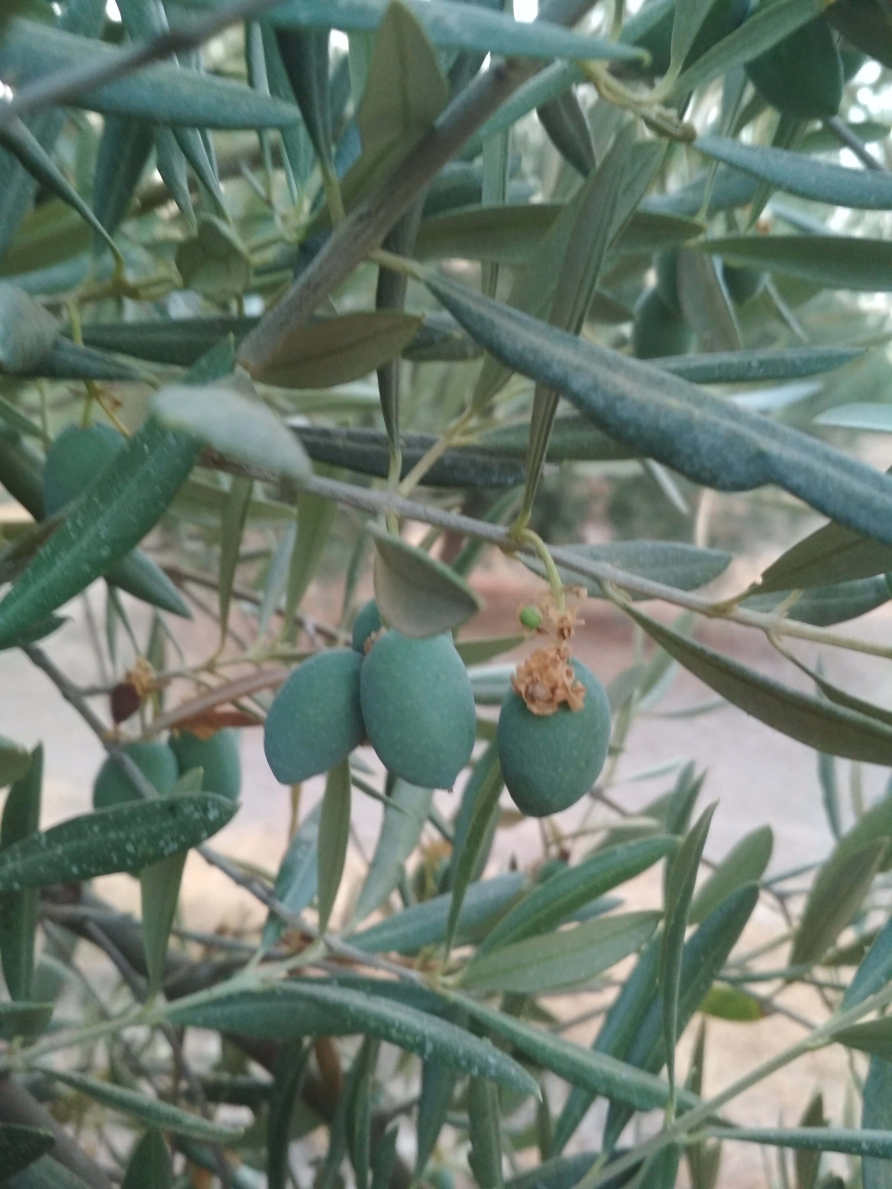

12 horas de agua y quisiera no regar más asta el 20 de agosto más o menos.
Al tener poca aceituna estan como las nueces.
Mañana mando fotos.

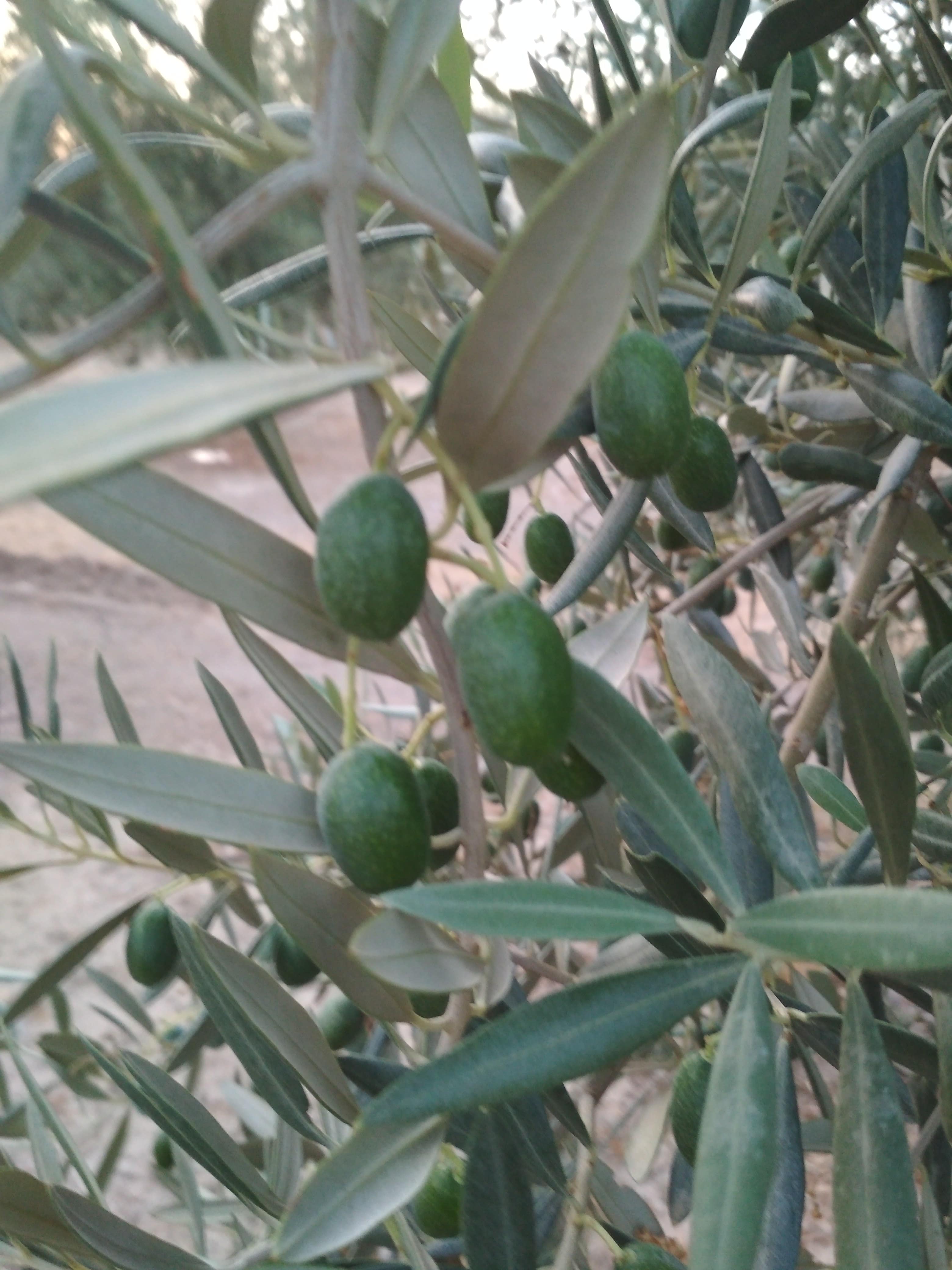

En cuanto vean el agua se estiran y se ponen brillosas.
Esa foto es de más de una semana, pasa que el móvil está poseído y no me dejaba ponerlas.
Re: Hacer el mejor aceite para auto-consumo.
carlonso escribió:Si riegas por la noche, por la mañana están estiradas.
Intenta que tengan ese estado para asegurarte que están próximas al 50 % de humedad antes de la recolección. También ten presente que al reducirla el agua la maduración se te adelantará.
Con la misma agua el hojiblanco están estiradas y brillantes.
Gracias por esos detalles.
