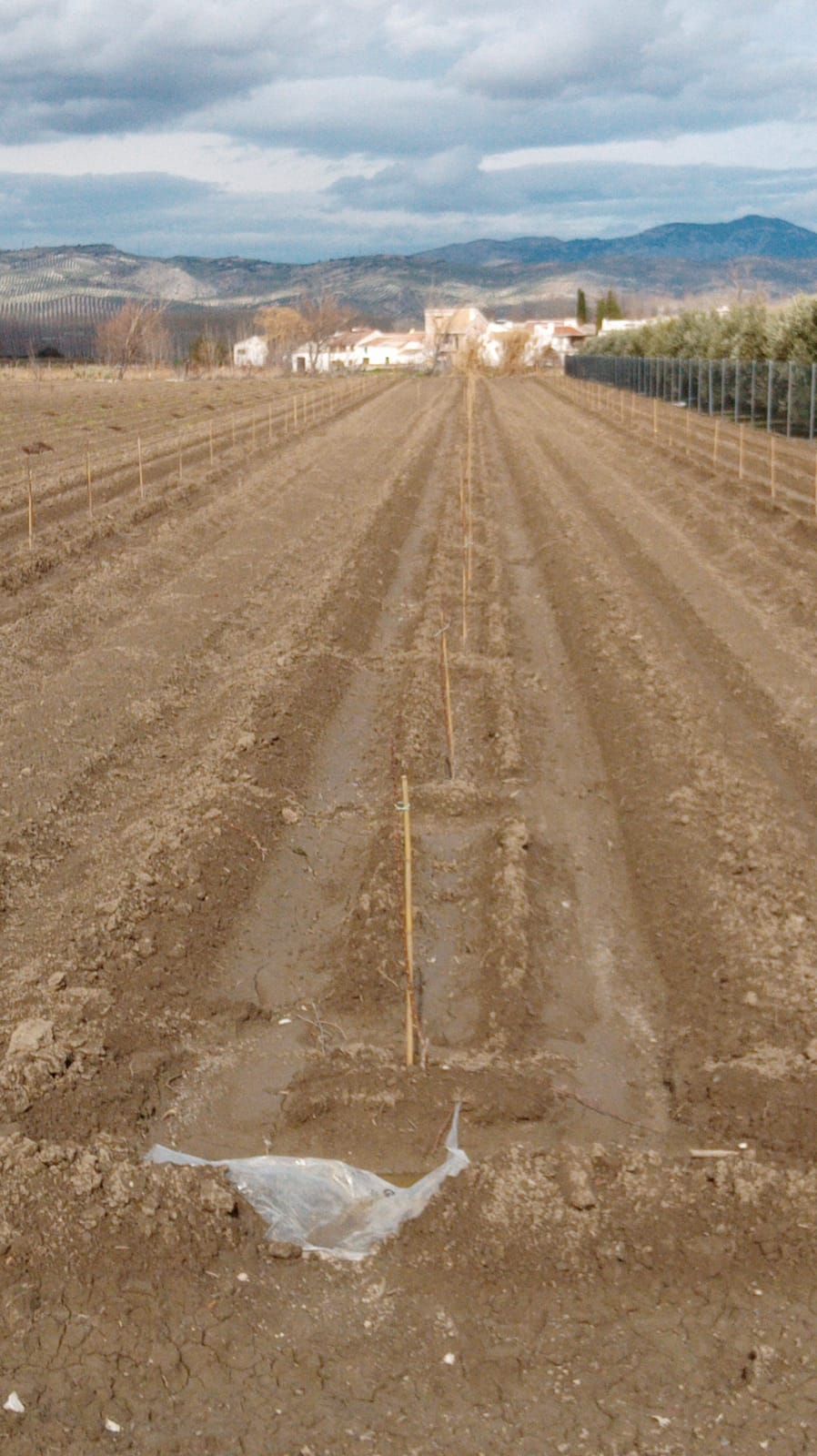

Re: ¿Que variedad de almendra sembraríais?
Hace una semana puse una parcela pequeña de almendros. Tierra en plena vega de Granada con riego por inundación.
Variedad Penta con pie GXN y un marco de 5x5.
Por el tema de las heladas me decanté por esta variedad.
Ya subiré fotos.

Ferapa
Mensajes: 484
Mensaje por Ferapa »
Lucio cómo piensas recolector esos almendros a 5x5. ??
Te has planteado el goteo por lo del ahorro de agua?.
Un saludo.
Ferapa.La finca es muy pequeña y no me da otra medida. Dos filas extremadamente grandes o tres más apretadas a 5x5
El agua no tiene nombre aquí, el riego es por inundación y está siempre tirada, en verano tenemos pozos de 100 litros x segundo a 14€/Hora.
En mi casa el nivel freatico está a 3Metros.
Pasa que tantos palos nos dan las hortalizas que ya no sabemos dónde poner el huevo.
Tengo pensado recoger la almendra con fardos, lo mismo que la aceituna.
En mi vida he visto un almendro¡¡
Aquí estamos para aprender, tengo la suerte de conocer a Seudo, que es el que me está guiando. Todo un lujo.
Saludos.
Ferapa
Mensajes: 484
Pues me parece muy bien. Lo del agua si te sobra ok, solo hay que tener un poco de cuidado con las hiebas pues te echará más, aunque quizá si te sobra el agua y te asesora suedo lo mismo podéis dejar cubierta vegetal. Lo de 5x5 si la finca es pequeña y lo vas a coger con fardos es laborioso pero no son muchos. Os llegasteis a plantear un 5x2 o 2,5 para coger con cabalgante?. Y ya de paso puestos a preguntar, me podrías decir dónde conseguiste el gxn?, que tengo yo que poner una finca de 3ha y no es fácil de encontrar. Por privado si no quieres hacer publi.
