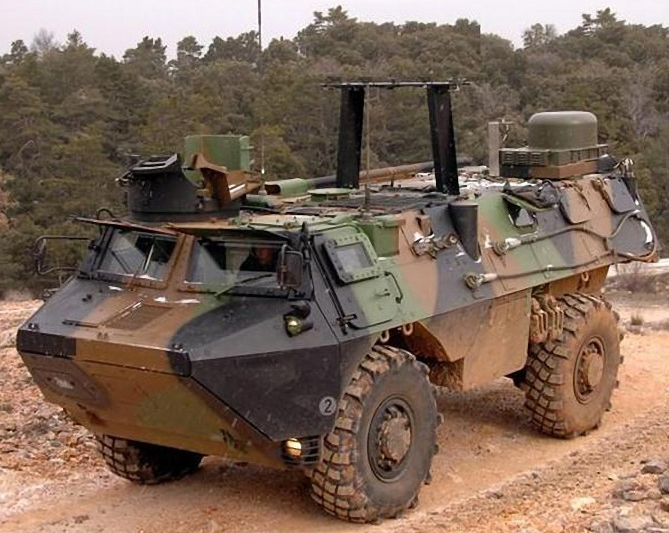

VAB Prototipo .......................................................... FRANCIA
Es un vehículo de ruedas blindado con alta movilidad, todo terreno y anfibio, transportable por aire. Su protección NBC (impermeabilización, filtración, presurización), su equipo de conducción día y noche le permiten seguir la lucha en todas las configuraciones geográficas, climáticas y ambientales. Estudiados a pedido del ejército francés, las 2 versiones 4x4 y 6x6 con la misma caja y los mismos órganos mecánicos se prestan a múltiples usos por la variedad de equipos posibles: tropa portadora 12 hombres - lanzador de misiles - puerta mortero - soporte con pistola 20 - carga - PC - sanitario - radio - reparacion.
Para poder reducir sus costos, se utiliza muchas piezas de vehículos civiles pesados
Sus características principales son =
Caja de acero especial con blindaje, laminado soldado, piso completamente plano con acceso principal desde atrás por una puerta doble sin pilar central. Acceso a la cabina y al puesto de acompañante mediante 2 puertas independientes.
Tiene 5 aberturas en el techo para evacuación de emergencia. Parabrisas y ventanas laterales y traseras protegidas y ocultas.
Dimensiones =
Longitud = 5.85 m
Ancho = 2.480 m
Altura en el techo = 2.06 m
Distancia al suelo = 0.400 m
Angulos de ataque hacia adelante y hacia atrás = 45 °.
Motor diesel comercial de 6 cilindros
Potencia = 245 hp.
Velocidad mínima = 3 kms hora
Autonomía = 1.000 kms
Caja de cambios = puede ser mecánica de 6 velocidades, o transfluida de 5 velocidades con convertidor, o automática.
Independiente en todas las ruedas - suspensión de barra de torsión - Dirección asistida - Puentes de bloqueo diferencial - Neumáticos de baja presión 1400 × 20 con función de flacidez limitada - 2 x 12 "hidro-prop para propulsión de agua - Winch autoportante AV - protección contra incendios compartimento del motor - Protección NBC.
*Equipo desarrollado desde 1973 hasta 1976 bajo un programa del Estado Mayor del Ejército francés. bajo la dirección de DTAT, en competencia con un prototipo de PANHARD-LEVASSOR.
SAVIEM presenta 5 prototipos, 3 en versión 4X4, 2 en versión 6X6.
Los vehículos se designan con un código S (Saviem) de A a E.
SA 4x4 644-0272
SB 6x6 644-0273
SC 6x6 644-0274 se utilizará más adelante para soportar la torreta HOT
SD 4x4 644-0275 (tractor equipado con un mortero )
SE1 4x4 644-0276
