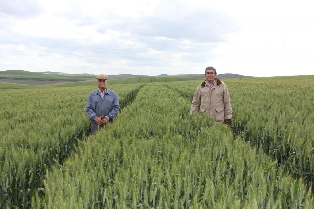

Trigo Artur Nick , los peritos me aconsejan tratar , yo no lo veo claro pero como me meten miedo decido tratar solo una parte y ver como evoluciona.
DOS TRATAMIENTOS DISTINTOS EN UNA MISMA FINCA PARA COMPARAR RESULTADOS,
Dosis por Hectarea con boquillas conicas , 200 litros de caldo y 3 kg de presion .
Primer tratamiento: 0,5 litros Lovit + 0,25 litros Comet
Segundo tratamiento: 0,6 litros de Amistar Xtra
Las dosis son las mínimas aconsejables, incluso por debajo de lo aconsejable, pero como el Artur Nick es un trigo que resiste bien estas enfermedades pues no tiro la dosis completa, cuando tenia trigo duro tenia que tratarlo como minimo una vez y con la dosis completa, que en el Amistar Xtra es 1 litro por Hectarea.
Llovió unos 34 litros el 21 de abril de 2014
Hoy he cogido la moto y he dado una vuelta por toda la finca y sinceramente no noto diferencia de lo tratado con ninguno de los dos productos utilizados con respecto a lo no tratado, seguiremos observandolo, el lunes voy con el perito.
Foto del trigo despues del tratamiento y de los 34 litros que le cayeron despues:

Llevas dos buenos peritos jejeje!!! Vaya trigo mas majo tienes ahi merece la pena tirar dinero (si es que hace algo). De que zona eres?
Yo tambien voy a tratat los trigos, y en unos voy a tirar amistrar, solo una garrafa de 5litros para probar a 54€ el litro segun me han dicho, y en otros tebuconazol con procolaz a medio litro de cada uno vale sobre 20€ litro y ya veremos si acompaña mayo porque como no llueva mas vamos jodidos igual tirando fungicidas que sin tirar....
Un saludo.
Un saludo.

El trigo esta por Cordoba capital, a unos 20 kilometros en direccion a Santa Cruz.Manuhdzbonilla escribió:Llevas dos buenos peritos jejeje!!! Vaya trigo mas majo tienes ahi merece la pena tirar dinero (si es que hace algo). De que zona eres?
Un saludo.
El perito es el de la derecha, he difuminados las caras y no quiero decir su nombre ni precios de los productos que me ha vendido ni muchos datos porque ya me ha pasado que por ingenuo doy toda la informacion de la que dispongo y luego sale algún personaje acusandome de ser vendedor encubierto, o tener interes en promocionar algo.... por eso he estado ultimamente menos participativo.
De todas formas el que sea de Cordoba quizas reconozca al perito de la derecha, al cual he difuminado la cara para que nadie piense que tengo interés en promocionarlo, es un perito con una experiencia enorme, tiene los pies redondos de patear trigo y sus recomendaciones siempre son efectivas al 100 x 100, quizás lo único malo es que si lo haces todo como el te aconseja pues tengas que darle la mitad de la cosecha para pagar sus productos, que no son precisamente baratos, claro que en años como este todo lo que gastes en el trigo lo recuperas con creces y te alegras de haber gastado un dineral en abonos y tratamientos.
