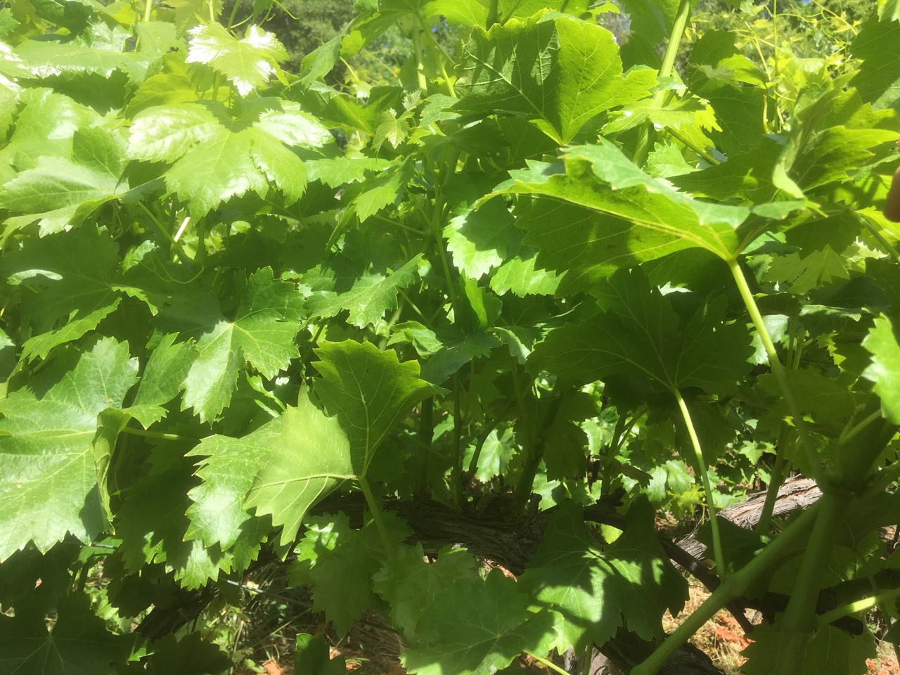

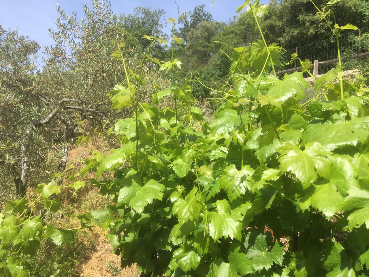

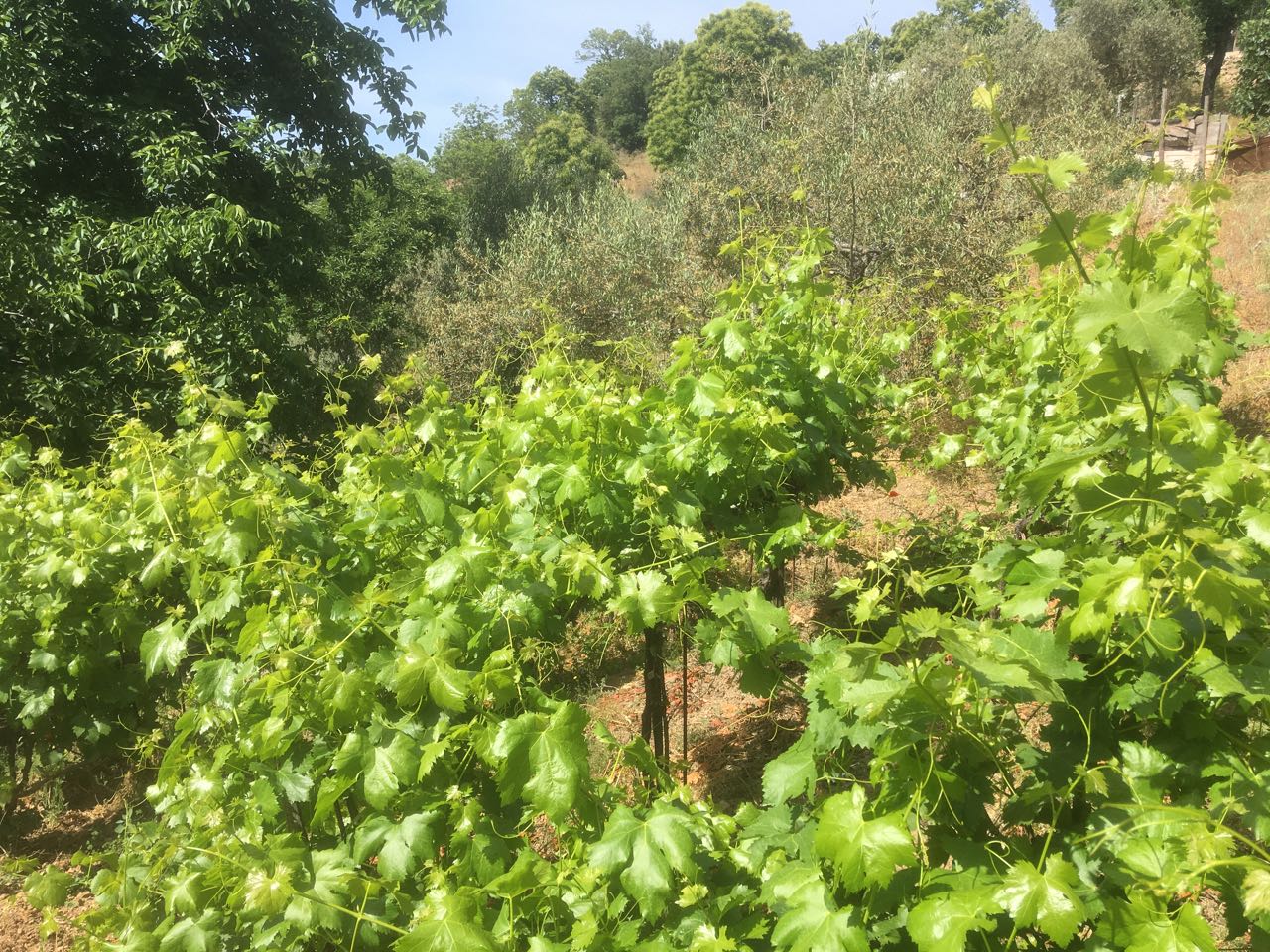

hola de nuevo. Aquí os dejo las fotos prometidas, a ver que os parece. Gracias
- IMG_7308 (1).jpg (294.78 KiB) Visto 1425 veces
- IMG_7307 (1).jpg (237.96 KiB) Visto 1425 veces
- IMG_7306 (1).jpg (281.24 KiB) Visto 1425 veces

Tal como te dije, aprecio un exceso de vigor. Las causas que producen esto son: uso de patrones o variedades demasiado vigorosas, un terreno muy fértil, marcos anchos de plantación, exceso de riego y abono, poda demasiado corta, etc.
Si quieres coger uva tendrás que hacer podas largas y no echar abono ni regar.

De hecho, nada más empezar la brotación le dí una poda en la que dejé solo dos yemas en cada pulgar. Luego, a unos 20 dias le hice otra poda en la que quité muchas hojas, de la parte norte de las plantas para airear y empecé a quitar los nietos que estaban saliendo, y aún así este es el aspecto que presentan en estos días.
Ya para este año entiendo que no hay arreglo. En ese caso ¿que puedo hacer? ¿No toco nada y hago podas más drásticas la siguiente temporada? No puedo rebajar la fertilidad de la tierra y nunca las he regado.
Por otro lado, ¿podría ingertarlas con variedades mas adecuadas?
Gracias de nuevo.
Gracias de nuevo.

Si te salen muchos nietos es otra señal más de que la poda ha sido demasiado corta. La cepa tiene una potencia que tiene que expresar de alguna manera. Dicho vulgarmente, por algún lado tiene que reventar.
Para el año que viene tienes que dejar varas, por lo menos de 15 yemas, para que pueda desfogar.
Lo de reinjertar es complicado, hay algunos que han hecho sobreinjertos sobre la variedad, pero no sé si el resultado es bueno o no.
