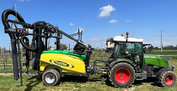

CAFFINI
Soluciones innovadoras y de alta tecnología para la protección sostenible del viñedo
A la vanguardia de la producción de máquinas para la protección de cultivos, Caffini, precursor de la introducción de tecnologías sostenibles en el viñedo, continúa constantemente en su camino de desarrollo de soluciones de diseño altamente innovadoras y de alta tecnología, así como particularmente eficientes, en apoyo de la amplia gama de pulverizadores y atomizadores de la compañía.
Soluciones siempre concebidas con vistas a la sostenibilidad, en términos de seguridad y protección del ecosistema del viñedo. Por lo tanto, el fabricante veronés continúa invirtiendo generosamente en vista de una optimización de 360 grados de las intervenciones fitosanitarias dentro de las plantas de viñedo, asociadas con un menor impacto ambiental.
INNOVADOR ATOMIZADOR® HÍBRIDO DE SÍNTESIS INTELIGENTE CON ACCIONAMIENTO ELÉCTRICO AUTÓNOMO Y VENTILADOR ACCIONADO POR UN MOTOR ELÉCTRICO
Absolutamente emblemático de las inversiones sustanciales y el intenso trabajo realizado en el frente de investigación y desarrollo por Caffini es el innovador e "inteligente" atomizador híbrido de síntesis® inteligente, nacido dentro del proyecto europeo Horizonte 2020 llamado "Optima" y desarrollado por la empresa Palù a partir de una base conocida, a saber, el atomizador modelo Synthesis®, con torreta de distribución tangencial vertical y transmisión cardán conectada a la toma de fuerza del tractor (sin posibilidad, por lo tanto, para variar el número de revoluciones del ventilador si no variando las revoluciones del motor y la velocidad de avance).
La nueva solución propuesta por Caffini prevé en cambio una transmisión eléctrica autónoma, con un generador conectado al tractor por el mismo cardán que acciona la bomba: un sistema que garantiza la posibilidad de variar el número de revoluciones del motor eléctrico del ventilador continuamente, ajustando el volumen de aire generado por la turbina, sin cambiar los números de revoluciones del motor del tractor. Pero eso no es todo. La gran novedad radica en que el ajuste de la intensidad del aire del ventilador es automático, dependiendo de la masa foliar a tratar.
LECTURA AUTOMÁTICA DE LA MASA FOLIAR MEDIANTE SENSORES ULTRASÓNICOS
La lectura automática de la masa foliar es proporcionada por dos o más sensores ultrasónicos, especialmente configurados para medir el tamaño de la planta y su masa vegetativa: los datos, procesados adecuadamente, le permiten variar el volumen de aire del ventilador en tiempo real, adaptándolo a la vegetación. Todo es gestionado por un ordenador en el que basta con fijar los litros por hectárea.
CHORROS DE VELOCIDAD VARIABLE Y CONTROL DE DERIVA
Otra novedad: los chorros pwM, con apertura de frecuencia variable, se han colocado por primera vez en la unidad de ventilación sobre un atomizador, para el control del flujo de producto fitosanitario. Esta integración de tecnologías, gestionada por unidades de control Can, permite variar no solo el volumen de aire producido por el ventilador sino también el del líquido distribuido, siempre en tiempo real y sin cambiar el tamaño de las gotas.
Este último aspecto es determinante para el control de la deriva, ya que será el operador el que elija el tamaño de las gotas según el volumen de plaguicidas a distribuir y las condiciones meteorológicas en las que tendrá que operar, para poder intervenir incluso en zonas sensibles.
Entre las principales ventajas que ofrece el innovador atomizador Smart Synthesis® Hybrid, disponible en el mercado después de dos temporadas de pruebas y que se puede combinar con tractores actuales con motor térmico, existe la posibilidad, gracias al motor eléctrico para el ventilador, de controlar de forma precisa y automática el flujo de aire, en función de las características locales del cultivo.
Las boquillas con modulación variable (tasa variable), además, aumentan la modularidad de la pulverización de la mezcla, de modo que el producto se distribuye solo donde realmente se necesita y en la cantidad que necesita.
REDUCCIÓN DEL CONSUMO E IMPACTO AMBIENTAL
Para llevar a cabo un tratamiento automático dirigido, entonces, es posible activar los mapas de prescripción a través de la computadora de tratamiento y el gps. Y otros beneficios están representados por la reducción de combustible (ya que el tractor siempre puede operar a una rpm constante y óptima en la curva de consumo) y el ruido, tanto para las revoluciones del motor del tractor como para el ventilador del atomizador.
Resultado global: un mejor tratamiento, con limitación de consumo e impacto ambiental. Un conjunto de prerrogativas extremadamente avanzadas en términos de tecnología y protección del medio ambiente que le han valido al atomizador avanzado Caffini una serie de codiciados premios: comenzando con el Premio a la Innovación Técnica con motivo de Eima International 2020 – asignado por tercera vez consecutiva al fabricante veronés – acompañado del Premio Azul a la ecocompatibilidad, hasta que, por último orden, el Premio a la Innovación Tecnológica obtenido en el Desafío a la Innovación Lucio Mastroberardino, el concurso celebrado en el marco de la edición 2022 de Enovitis en el campo
HERBICIDA, DESHIERBE MECÁNICO DE AGUA FRÍA DEBAJO DE LA FILA
Permaneciendo en el tema de la combinación de innovación eficiente y fuerte sensibilidad hacia los problemas ambientales siempre en primer plano en los equipos Caffini, mantiene a lo largo del tiempo todo su interés y su esmalte GrassKiller, el revolucionario y galardonado sistema de deshierbe mecánico eco-sostenible diseñado por la marca Veronese para el procesamiento bajo el dosel, inspirado en un principio simple y ganador: destruir, contener o controlar las malas hierbas en las zonas entre hileras de los huertos, y en particular de los viñedos, explotando únicamente el poder del agua fría.
La innovación y la evolución constante, entonces, para Caffini también significa un trabajo incesante por parte de su departamento de investigación y desarrollo dirigido, para los pulverizadores y atomizadores de la compañía, al desarrollo de las herramientas más adecuadas para dar respuestas oportunas a las solicitudes concretas expresadas por los usuarios.
LA AMPLIA GAMA DE NEBULIZADORES DE BAJO VOLUMEN RAFAL MULTIFILE
Así, ante una demanda del mercado especialmente dirigida a equipos especializados y de bajo volumen para tratamientos de "bajo volumen" en los viñedos y capaces de tratar 4 o 6 paredes de hojas al mismo tiempo, el fabricante Palù ofrece a Rafal desde hace años, una amplia gama de nebulizadores neumáticos de bajo volumen "multiarchivo", equipados con una turbina centrífuga y caracterizados por la robustez y la fiabilidad combinadas con una considerable productividad diaria. Una gama recientemente enriquecida con la introducción del modelo Combo, propuesto en la versión remolcada y, a continuación. en el articulado, a saber, Combo-Arti.
RAFAL COMBO-ARTI PARA TRATAMIENTOS EN DOS O TRES HILERAS EN LOS VIÑEDOS
Para componer el nebulizador Rafal Combo-Arti se encuentran una celda llevada al tercer punto del tractor y un tanque de remolque, articulado en la parte trasera -con capacidades de 800, 1.000, 1.500 y 2.000 litros- diseñado, de hecho, para tratamientos multihilera de bajo volumen dentro de los viñedos, ya que este nebulizador puede trabajar dos filas completas (Arti-cuatro) o tres filas completas (Arti-seis).
EXCELENTE MANIOBRABILIDAD Y AGILIDAD INCLUSO EN ESPACIOS REDUCIDOS
Dentro de la celda de flujo, se han colocado todos los componentes dedicados al tratamiento (bomba de turbina, brazos de anulación, difusores). Y, además de una distribución justa de pesos y la estabilidad garantizada por el marco de apertura horizontal, la solución de construcción del tanque remolcado le permite trabajar de manera ágil incluso en las áreas más difíciles, asegurando una excelente maniobrabilidad incluso en espacios de giro estrechos y en terrenos montañosos.
NUEVA VERSIÓN RAFAL COMBO PROXI CON BRAZOS COLGANTES DE APERTURA HIDRÁULICA
Además del que cuenta con difusores tradicionales, hoy Caffini también ofrece la versión Rafal Combo Proxi, con brazos voladizos de apertura hidráulica, donde se montan los difusores para una mejor cobertura de la pared de la hoja.
Otro requisito destacado de estos modelos, conferido por los flujos de aire y las boquillas calibradas o no de deriva de los difusores, radica en su capacidad para optimizar la calidad del tratamiento con una reducción en el consumo de productos fitosanitarios y de deriva.
También debe tenerse en cuenta que todos los controles de manejo de los brazos de anulación y el tratamiento son electrohidráulicos y se pueden realizar desde la cabina del tractor. Las máquinas, entonces, pueden equiparse con un ordenador automático CB9 y, gracias al dispositivo de transferencia de datos CS Connect, entrar en el plan de financiación de Agricultura 4.0.
Por último, Rafal Combo-Arti y Proxi cuentan con homologación de carretera, sin necesidad de sustituir el timón, para traslados rápidos y seguros de una parcela a otra.

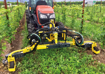

CLEMENS
Clemens Technologies = Hexagon, el chasis todoterreno
Entre las propuestas para el viñedo de Clemens, de gran interés se encuentra un marco multifuncional que, disponible en tres anchos diferentes, permite satisfacer un amplio espectro de necesidades de trabajo. Se trata del bastidor base Hexagon, que sin duda destaca por su versatilidad, pero también por fiabilidad y solidez.
Sobre CLEMENS
Fundada en 1952 en Wittlich, Alemania, Clemens se encuentra en medio de la transición a la tercera generación. En cuanto al viñedo, produce máquinas que tienen el objetivo declarado de facilitar el trabajo entre las filas. Ya sea entrelazado, labranza, cuidado del follaje, siega de pasto, protección contra heladas tardías, soluciones para tractores trepadores o marcos de herramientas, la oferta para el viñedo es particularmente rica y variada.
Por qué es versátil
Volviendo a Hexagon, el marco tiene un doble valor: por un lado, actúa como un marco de herramientas entre mezclas, por otro lado, como un cultivador para airear el suelo tanto en la superficie como en profundidad.
Y eso no es todo. El bastidor polivalente también incluye la posibilidad de montar una máquina accionada por la toma de fuerza. Sus dimensiones compactas le permiten aprovechar el espacio suficiente para conectar el cardán entre el tractor y cualquier herramienta adicional.
Con el portaherramientas compacto y versátil de hexagon, la compañía ofrece una solución universal para la labranza. Alternativamente, el marco también se puede usar puramente como un portador de herramientas para el cuidado de la capa interna.
Porque es sólido.
Hecho con perfiles hexagonales resistentes, Hexagon se utiliza para soportar herramientas para la labranza superficial o profunda del suelo. También ofrece la posibilidad de conectar los dientes de bisonte al marco o configurar la máquina para sembrar o fertilizar. Lo que, una vez más, subraya su versatilidad.
