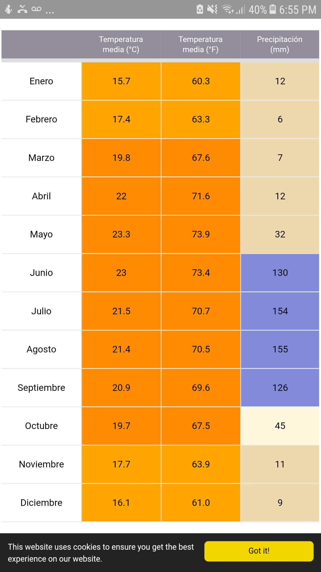

Buenas a todos, estoy buscando opiniones sobre el clima de mi localidad o consejo al respecto, resulta que soy fanático de los vinos y hay cierta posibilidad de colocar un viñedo en 20 hectareas de tierra que tiene mi abuelo, dejo una tabla del clima en mi localidad y dejo como dato adicional que hay cierta parte del terreno en desnivel y cuenta con pozo de agua propio. ¿que opinan? Sigo adentrandome en este rubro o suertes con otra siembra?

Y donde vives exactamente? Porque por las temperaturas pareces que vivieras en Canarias....

La pluviometría anda más o menos razonable para el viñedo, pero con esas temperaturas...no se...El viñedo necesita unas horas frio al año que no se yo si te llegaría con esas condiciones que expones.

con esas temperaturas y esa pluviometría mildiu y oidio seguro, pero si a una hora tienes viñedos lo mejor es copiar su explotacion, mira su clima , tierra y variedades

Creo que con las lluvias que indicas del verano, no te acabaras el mildiu ni oïdio.

El clima en general es templado y cálido en Guanajuato. En invierno tienen menos lluvia que en verano.
Esta ubicación está clasificada como Cwb por Köppen y Geiger. La temperatura aquí es en promedio 17.6 ° C. La precipitación es de 697 mm al año.
Como bien te dicen, no es un terreno propicio par el viñedo.
