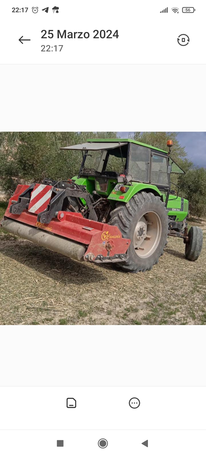

Yo tengo CAVASOLA de martillos y me sirve para las ramas dando 2 pasadas.
Para la hierba, cuanto más grande y madura está, mejor lo hace.
Empieza a ser cara, también esta marca.

Dos preguntas, está desbrozadora pica las ramas de que diametro? Y la otra le das dos pasadas pero va marcha atrás, o puedes pasar por encima del cordón de ramas?
Re: Desbrozadora hierba para tractor
Pues hay que sacar la leña. He dicho ramas, no troncos.
Yo les doy hasta 6 - 8 centímetros. Con cuidado, pero lo hago. Y después tengo que dar otro paseo con la horca y rejuntar y atravesar los palos que se han escapado. Y le meto otro paseo ligero y listo.
Respecto a pasar por encima del cordón o no: lo que yo prefiera. Es absolutamente reversible. Depende del tractor que lleve cada vez, me gusta más hacia un lado u otro.
2.20 mts de labor con desplazamiento de 60 cmts sólo hacia 1 lado.

No sé si se podrá apreciar bien.
- Screenshot_2024-03-25-22-17-36-406_com.miui.gallery.jpg (433.76 KiB) Visto 1988 veces

Tiene buena pinta esa desbrozadora parece que es fuerte. Yo tengo López Garrido y la poda la pica junto a la hierba pero ramas menuillas
Lopez Garrido tiene picadoras que se lleva 20 cm de tronco,con alimentadores.Las de hierba no los llevan y el picado es diferente.
Igual pasa con cavasola y los demás fabricantes.
