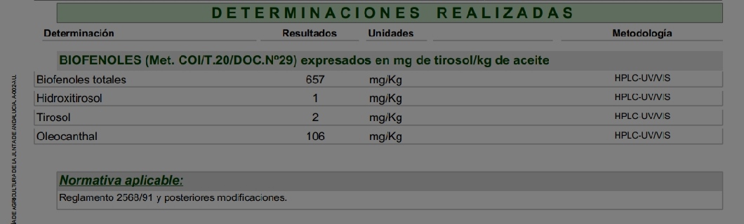

Aquí adjunto la analítica de nuestro aceite del año pasado, cultivo en secano, zona húmeda y fresca, árboles de unos 45 años, variedad picual, altitud 600 msnm. Estos valores corresponden a fenología del fruto próxima a envero con un buen contenido graso para la fecha, muy buena relación GSMS y alta humedad, factores que teóricamente "juegan en contra" del contenido en fenoles pero que al darse en condiciones impuestas por características naturales de la ubicación del cultivo y al tratarse de un cultivo en secano, los niveles de polifenoles resultan bastante altos. Otra cosa sería utilizar aportes hídricos externos en forma de riego para obtener estos niveles de humedad y rendimientos en estas fechas, esto seguramente hubiera bajado el contenido fenólico.
Se puede onservar como entre los biofenoles destaca claramente por encima de los demás el Oleocanthal, que proporciona ese atributo picor/amargor tan valorado en paneles de cata y que tiene unas potentes cualidades antinflamatorias y antioxidantes en el organismo.
