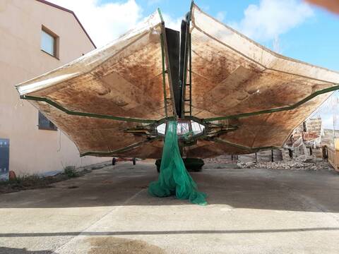

Hola buenas soy nuevo en el foro me gustaría q me ayudaseis un poco q veis más rentable este año es malo de kilos por la sequía pues este año he invertido en un paraguas recolector sin pinza para recolectar olivos jovenes en vez de tirar mantos y tener más personal el año pasado le cogía a mis clientes con los mantos y dos vareadores sthill sp92 tc y cada vareador lleva 2 operarios para tirar mantos y retirar aceituna de los mantos y este año con el paraguas recolector llevos dos sp92 TC en el paraguas recolector y dos operarios por mi punto de vista veo más rentabilidad al paraguas recolector por q la aceituna derribada la lleva el cajón y de la otra manera con los mantos al personal muchas veces no daba abasto y las máquinas paraban por q no le daban tiempo a retirar la aceituna de los mantos y volverlo a colocar q opináis ustedes?

Pero en ese paraguas que tienes, pueden los trabajadores pisar encima e ir con guitarras, etc... Si es así, sería la bomba

Supongo que será algo así...

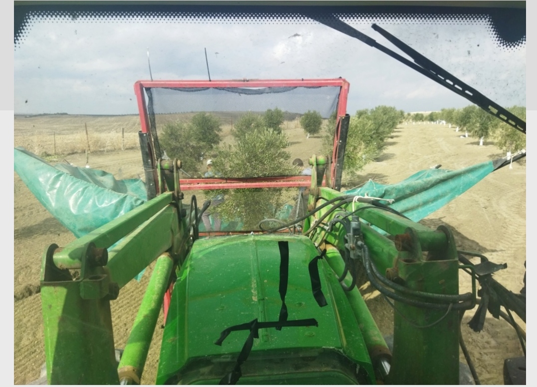

Los operarios están dentro de la lona y cuando hace la cara de donde cierra empiezo a abrir y van terminando la cara trasera

Si son olivos de pocos años, con ese que tienes irás bien y más rápido que con mantones.
Ese que he puesto yo, es para olivos más grandes y de varios pies. Aunque se queden cortos aveces, el operario puede subirse encima y trabajar medianamente bien.
