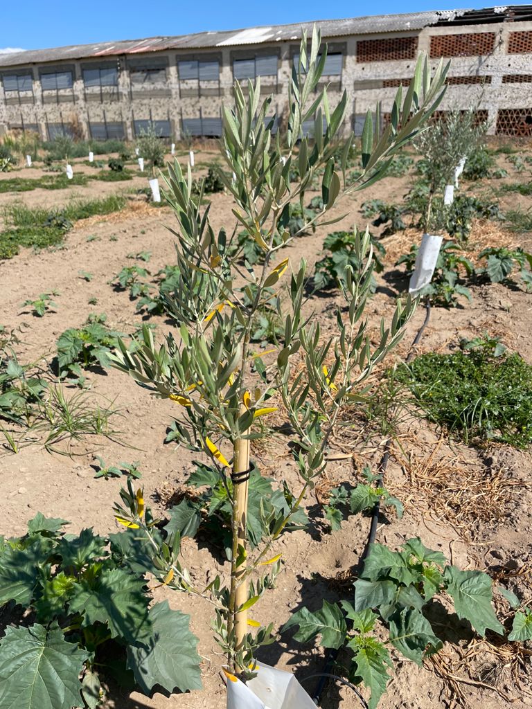

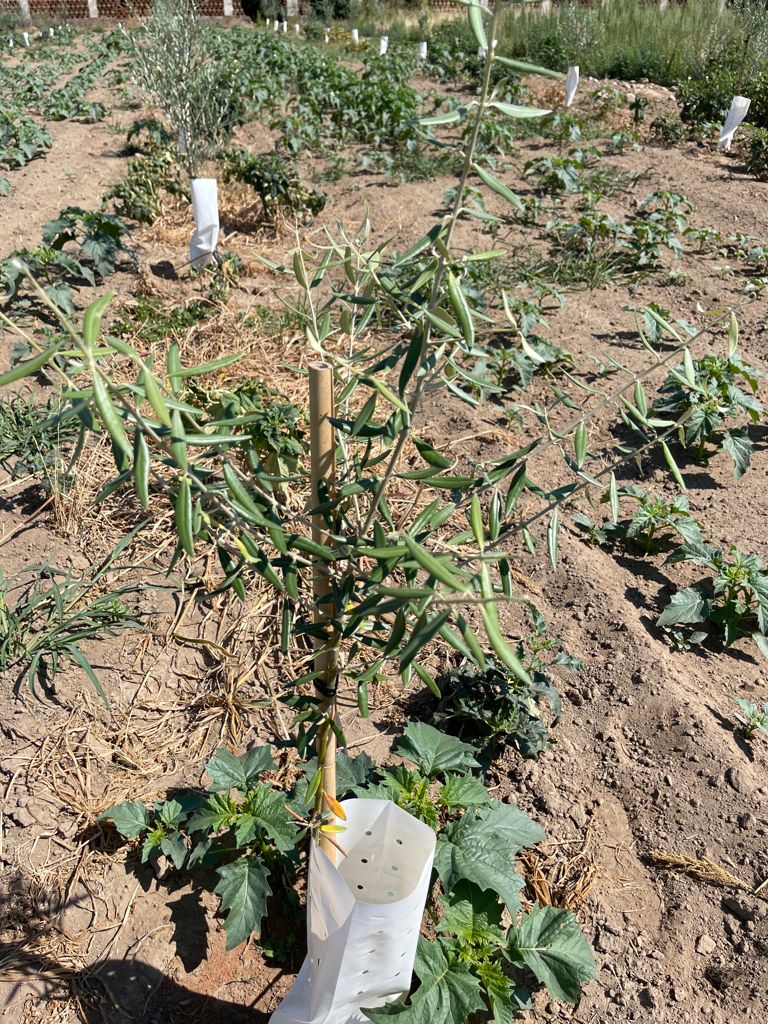

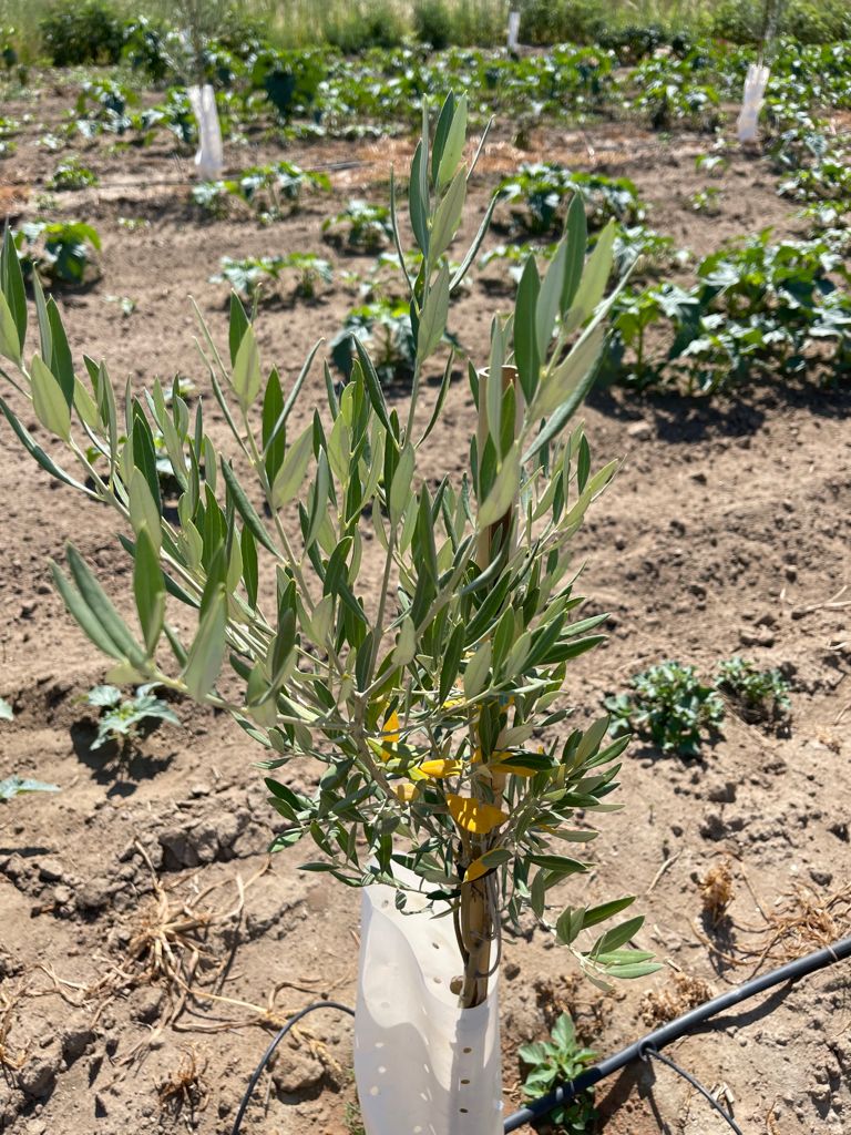

Buenos días adjunto envío fotos de los olivos

Le Tienen puesto encima, al lado del tronco, dos goteros de 4 litros/ hora cada uno.

Yo no las veo mál, la primera savia recién puestas siempre les cuesta.
El huerto, si que lo veo como el principal problema. Eso siempre le viene mal, tenerlo alrededor de los olivos.
