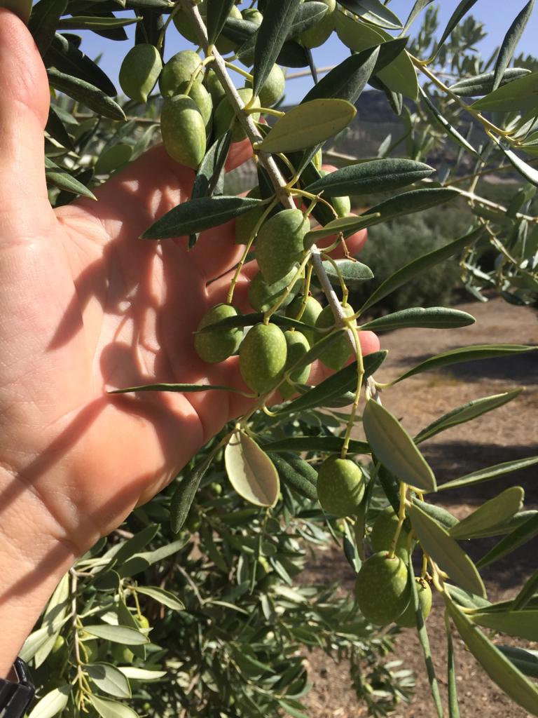

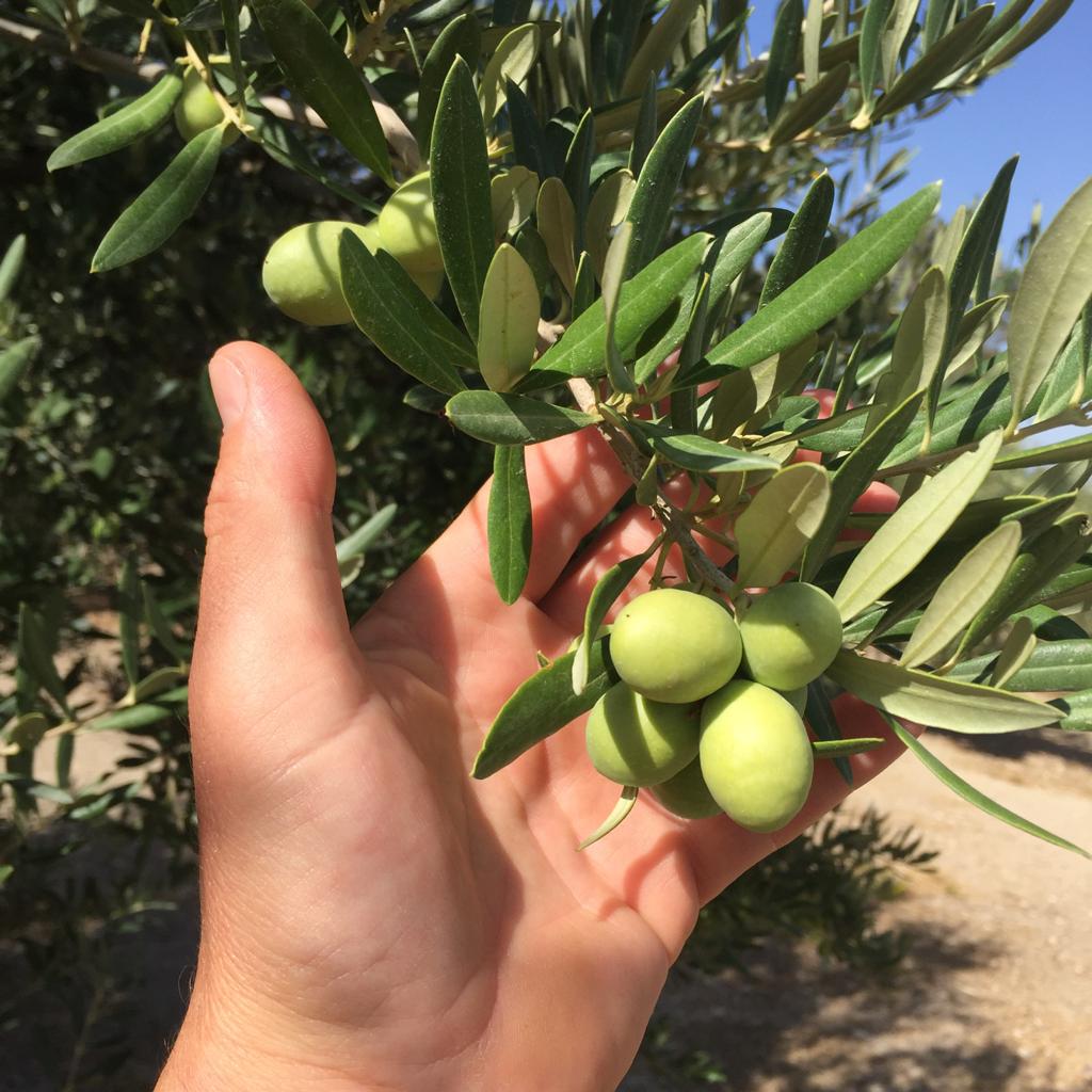

Re: Aceite virgen extra “top”, “premium”, superior...
Picudo
Picudo
Picudo
Picudo
Picudo

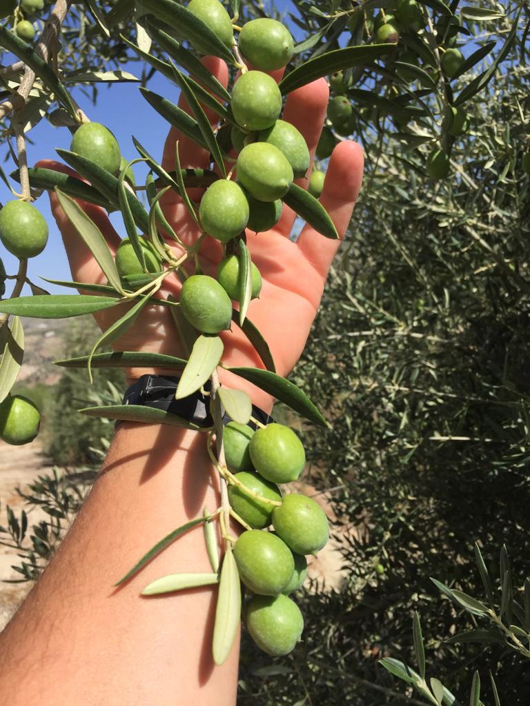

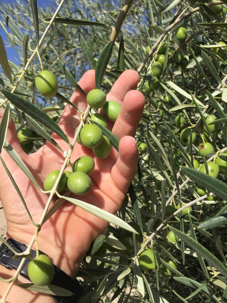

Manzanilla Montefrieña (creo)
Hojiblanco
Hojiblanco
Picual
Picual

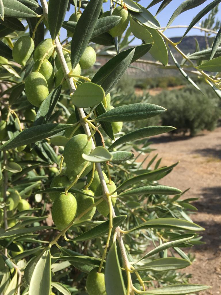

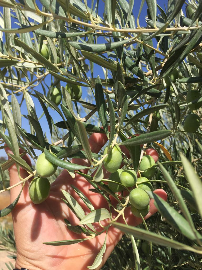

Mensajes: 5393
Carrasqueño
Carrasqueño
