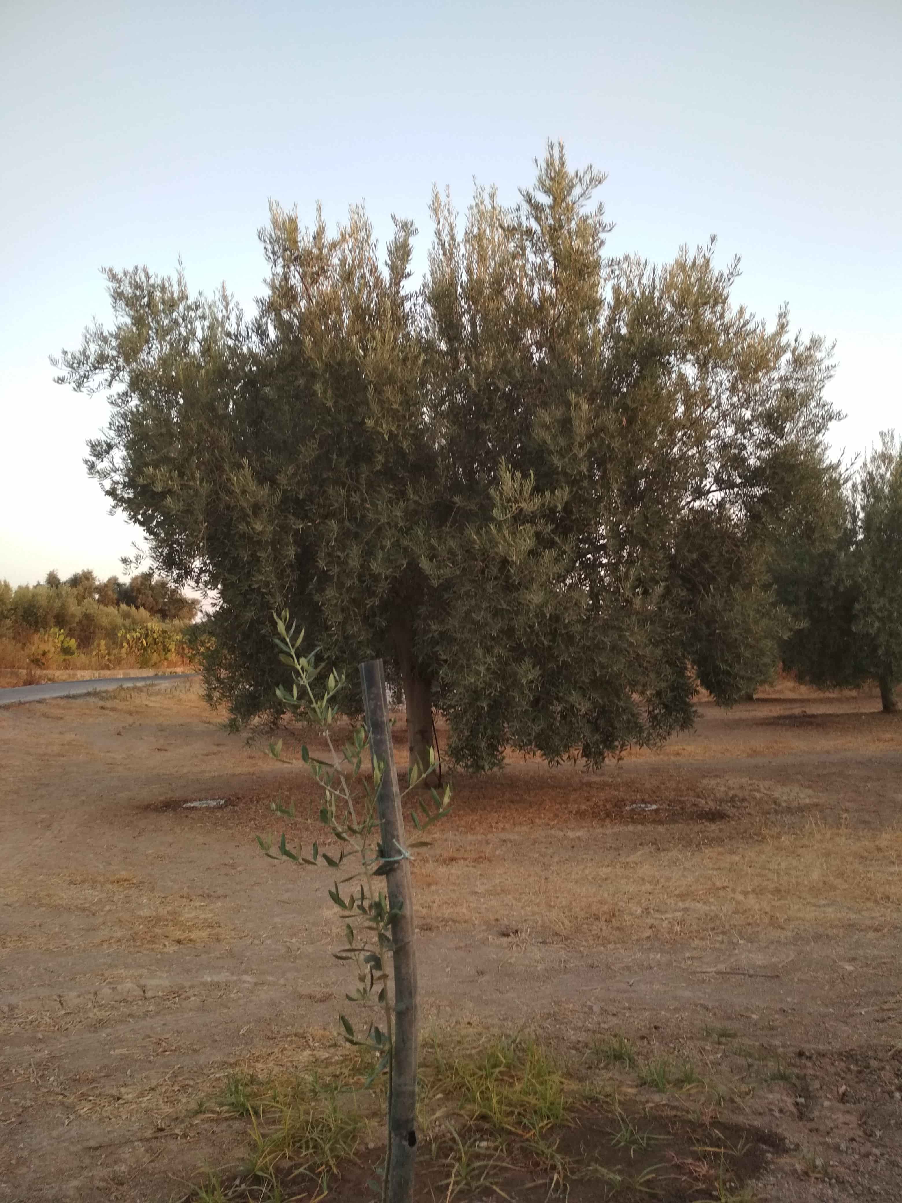

Ese olivo tiene 11 años y al lado el último fichaje de frantoio, por cierto, eso crece todos los días.
