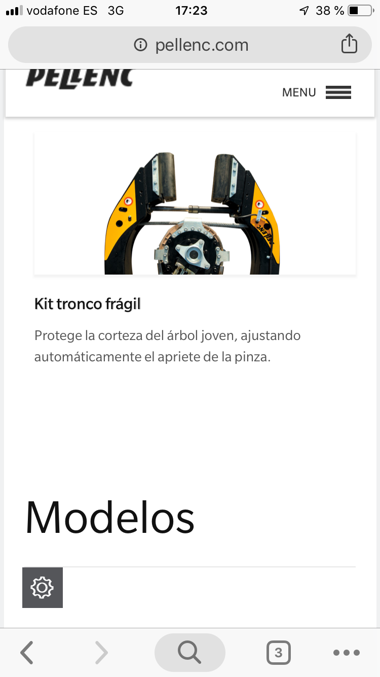

Buenas tardes,por lo que decís no tiene nada que envidiar el videlsur al pellenc pero y en descortece?? E escuchado, varias veces ya que el videlsur descorteza sobre todo los almendros de riego en olivo no por que es mas duro, y el "problema" segun tengo entendido es por el diseño de la pinza, el videlsur cierra empujando con dos botellas en paralelo y hacia delante y el pellenc cierra apretando no se si me explico y el videlsur al cerrar empujando dicen que descorteza mas nose...

Pellenc lleva el ktf y no descorteza por mucha savia que haya
