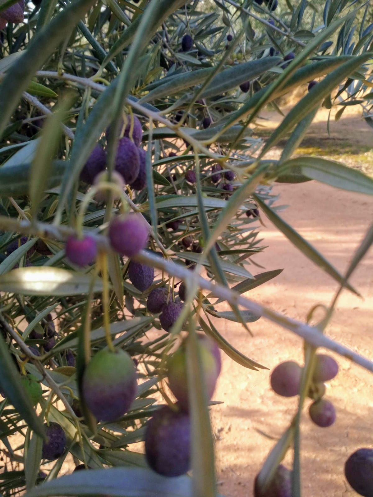

Así estaban las aceitunas mas o menos el 28 de noviembre.
La recolección fue solo con guitarra, fardos y cajas de fruta.
El olivo que me gustaba le ponía el fardo y lo vibraba. Dos o tres ramas y SIN AYUDA de palos u cualquier otra cosa.
De un olivo de 50? kilos se caían 10 y a otro... Cuando el fardo ya pesaba se cargaban en cajas y a la furgo a la sombra.
Repito, NI UN SOLO PALO.
