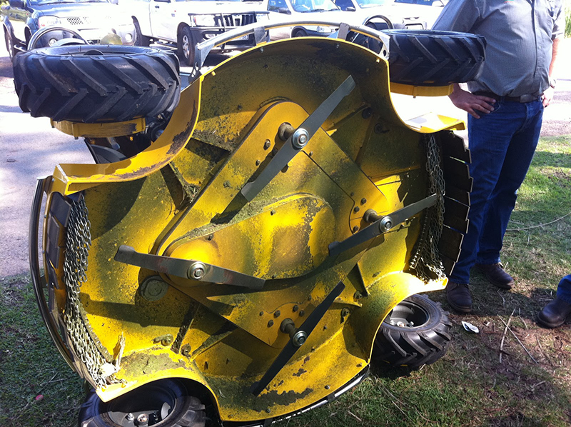

El Spider de Mower y Ransomes: la tecnología usada aunque parezca rara, es la misma tecnología de los rover lunares actuales, tracción y dirección en las cuatro ruedas.
En algunas páginas dice que hace el trabajo de 15 desbrozadoras tradicionales.
Hay 3 modelos, el más grande monta un motor Kawasaki de 24cvs con 4 cuchillas y 1,23 mts de ancho de corte. 7000 m2/hora.

- spiderransomes02.jpg (495.51 KiB) Visto 2407 veces

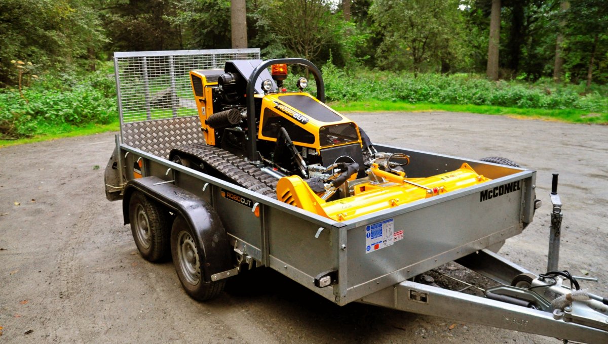

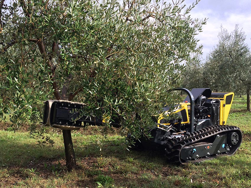

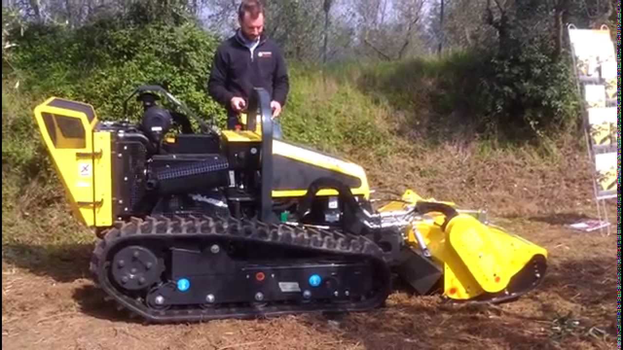

Re: Robot & Ingenios tecnológicos NO TRACTORILES.
- robogreenyremolque.JPG (209.18 KiB) Visto 2406 veces
- robogreen.jpg (106.99 KiB) Visto 2406 veces
- robogreenvibro.jpg (229.59 KiB) Visto 2406 veces
El Spider solamente para desbrozar y el robogreen vale para todo: tiene pala con garra para sacar el ramón debajo de los olivos y amontonarlo, fresa, vibro para árboles pequeños, trituradora y etc.
