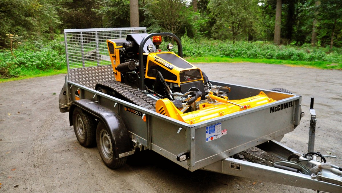

Lo que ha dicho Firy es lo correcto. El futuro van a ser los robot desbrozadores y trituradores como el Robogreen. Cunde como 25 tíos desbrozando, consume una miseria, se mete por todos sitios y en todas las pendientes, no patea el terreno, y te lo llevas y lo traes en un remolquillo.
De segunda mano el Robogreen de 40cvs y 3 años, por 30.000 euros, incluyendo la trituradora. Y luego a eso le puedes poner fresa, pala, barredora y un montón de cosas más.

Ah...y el Robogreen ese que pesa 1000 kgs. sin aperos, seguro que puede tirar y mejor de los fardos que un ATV que pesa 300 kgs., y los de riesgos laborales no pueden decir nada. Y no veas como se tiene que meter eso debajo de los olivos.

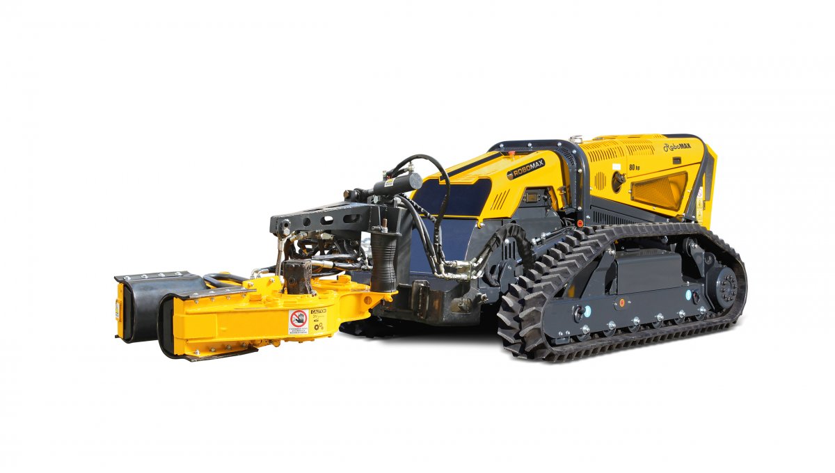

Un tractor de cadenas es un muerto, que necesita a otro muerto para acarrearlo de un sitio a otro. Lo mismo es llegar con tu 4x4, cargarlo en un remolquillo y liarse a desbrozar, metiéndose por todos lados.
Además el de 40 cvs. es el más pequeño, luego pasa a 80cvs. y a 140cvs.
- robogreenlos3modelos.jpg (129.25 KiB) Visto 2634 veces
- robogreenyremolque.JPG (209.18 KiB) Visto 2634 veces

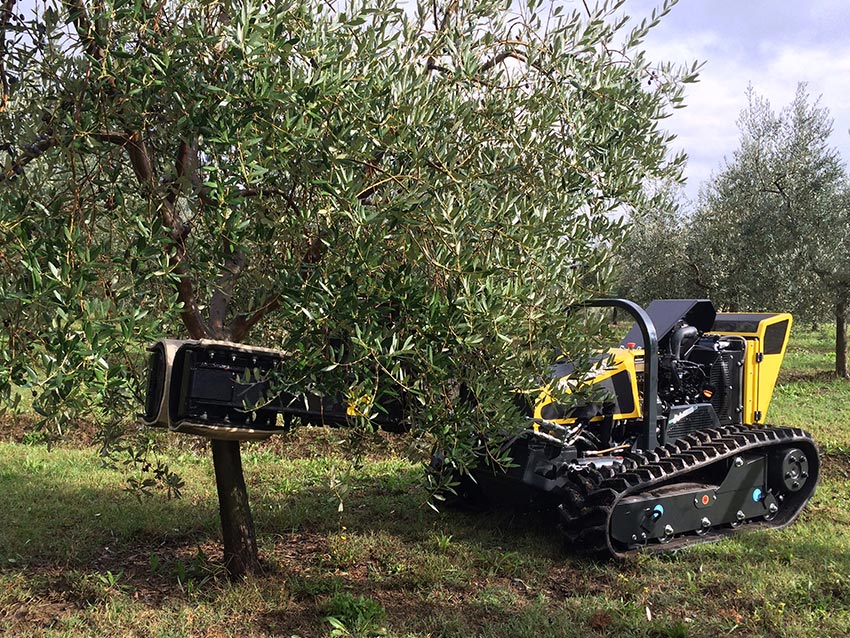

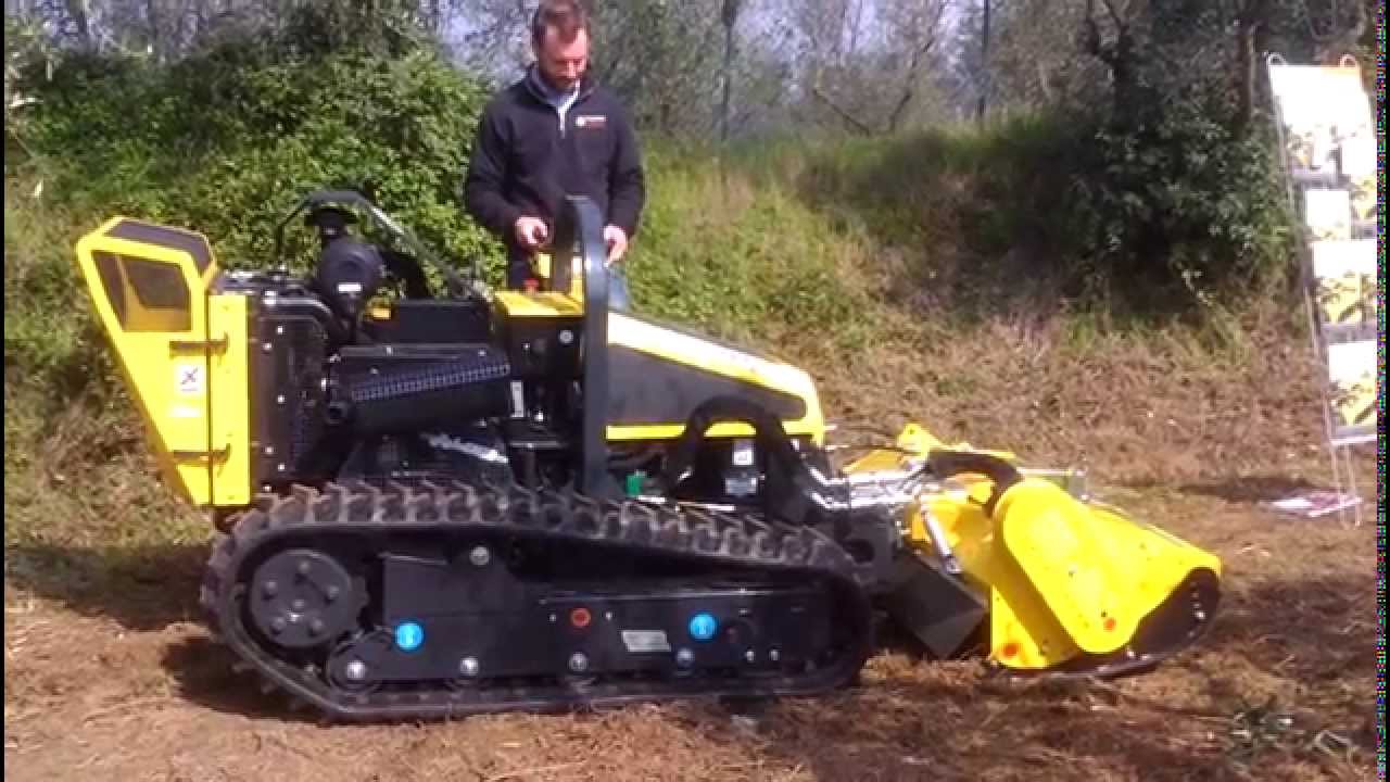

Y a los dos les puedes poner ariete:
- robogreenvibro.jpg (229.59 KiB) Visto 2623 veces
- robomaxvibro.jpg (77.8 KiB) Visto 2623 veces

Mu bonito el vibro,, pero tu crees que eso menea tus olivos? El que sabemos de esto mente,, eso solo menea las patas como el de la foto,, pero mas gordos que un pie noooo,,,, se quea en ascuas! En fin si te gusta apañatelo c***,, pero no te quees corto en caballos compra el 80 ,si te gusta claro! Con el 80 tienes para toda la maquinaria y sobre todo para un ariete que menee en condiciones y con esos caballos se queda corto fijate,, el mio es 72cv,, pues menea peeeo no como el 100
Re: Sembrar leguminosas en olivar
Que no hombre,...que lo he puesto para el que pueda estar interesado. Como gustar me vendría que ni de perlas...y con eso ganas pasta desbrozando al personal, que el bicho equivale a más de 25 personas con desbrozadoras...y eso el pequeño de 40cvs, por eso vale lo que vale alquilar un bicho de esos.
