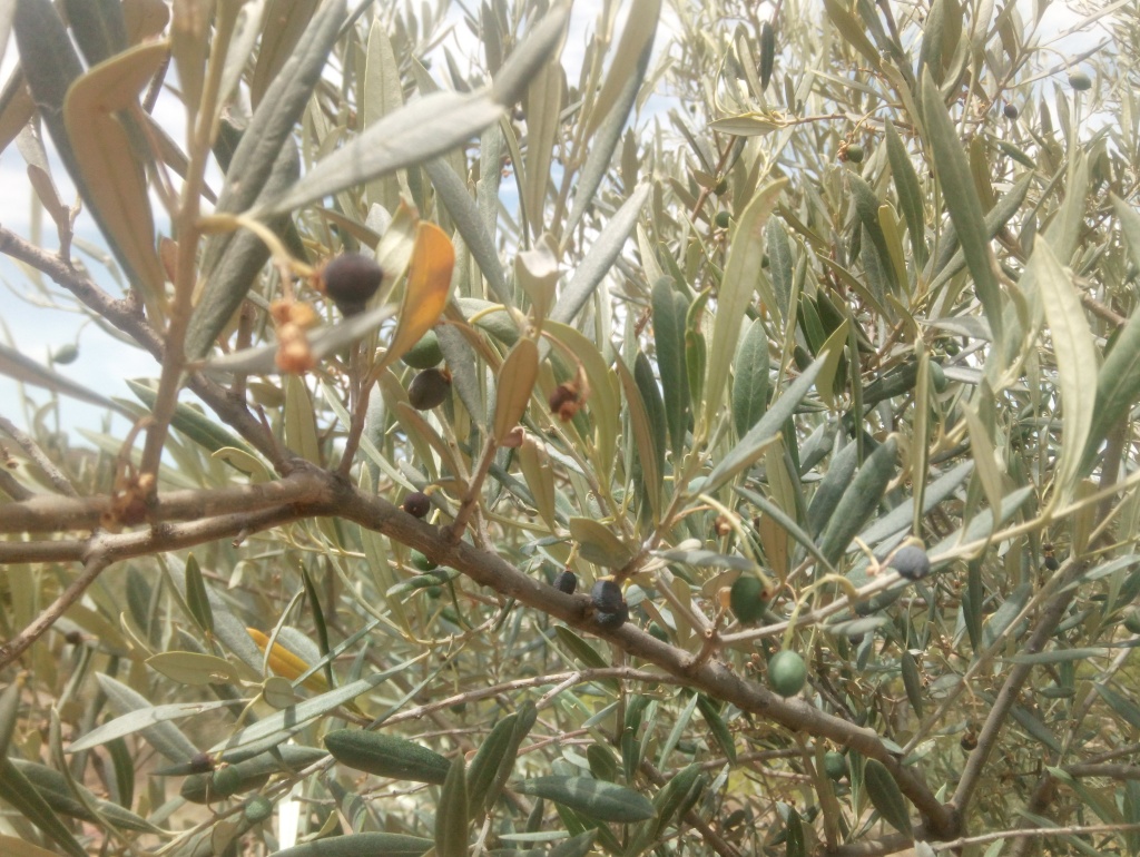

Muchos frutos que no desarrollan y se vuelven negros
Mensaje por Costur »
Hace un par de semanas tenía algunos así, ahora prácticamente la mitad.
¿A que se puede deber? ¿que puedo hacer?
~ aprendiendo ~
Re: Muchos frutos que no desarrollan y se vuelven negros
Bienvenido.
Sin ser entendido te puedo decir que a simple vista parece que ese olivo viene de pasar por algo fuerte.
Bien sequía, desnutrido, etc
Sufre de falta de hojas y vigor, la aceituna negra es la que el propio árbol descarta por no poder tirar de ella.
Cuando la vean los otros compañeros te dirán algo más acertado.
Suerte.

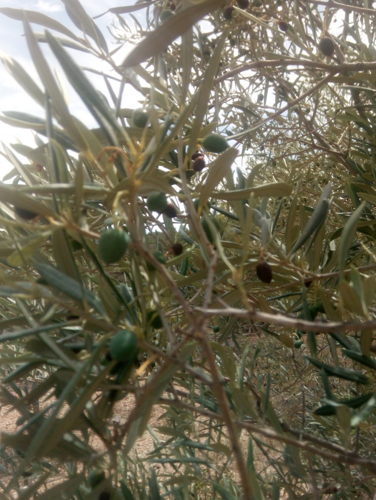

tambien se puede deber a un ataque fuerte de prays
68Jose
Mensajes: 782
Ubicación: Jaen
Mensaje por 68Jose »
Si es un solo olivo, puede ser cualquier cosa, incluido verticiliun, si es toda la parcela, puede ser como dice Lucio, la caída fisiológica, que Le llaman

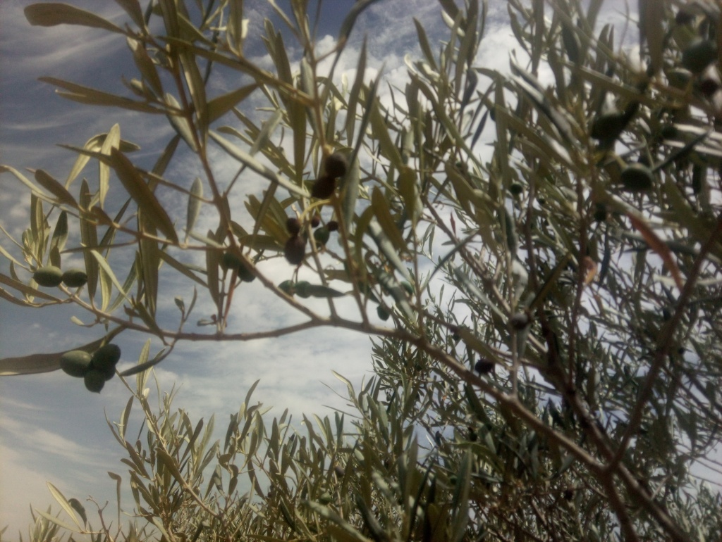

68Jose escribió:Si es un solo olivo, puede ser cualquier cosa, incluido verticiliun, si es toda la parcela, puede ser como dice Lucio, la caída fisiológica, que Le llaman
Es más bien toda la parcela y no sólo los olivos. Es una parcela pequeña para autoconsumo. Las avellanas salen la mayoría vacías y casi todas las frutas o no llegan a desarrollar del todo o tardan en hacerlo sin alcanzar un buen tamaño. El único cerezo que tenía creo que ya lo tengo muerto, apenas ha sacado cereza ni para poder probar y lo he visto con las hojas cada vez más decaidas hasta que ahora ya está como si fuera Otoño:
https://drive.google.com/open?id=1E_WwF ... gJMvvAZssl
Los ciruelos que era de lo poco productivo que tenía, de 5 que tenía, 1 se me secó el año pasado y lo tuve que quitar, otro se me está secando este año (el que más abajo podeis ver junto a una higuera), otro perdía sabia y me dijeron que debía de ser gomosis y que rama con perdida que viera la podara, pero lo hice y como veis se sigue extendiendo que si sigo podando al final me quedaré sin árbol. Los otros 2 han sido mucho menos productivos que el año pasado y tengo entendido que no hay vecería (o apenas) en los ciruelos.
https://drive.google.com/open?id=1uvXxm ... HXmB7TXoTc
https://drive.google.com/open?id=1b3VYI ... pJc_FLWQJs
La higuera que tengo dentro del terreno me da rabia porque siendo de la misma especie lo comparo con las higueras salvajes de los terrenos de alrededor y las hojas del mio son más pequeñas y decaidas, y saca frutos mucho más pequeños que ha tardado mucho más en desarrollar.
Las parras de momento con 1 tengo suerte y me está dando todos los años mucha producción (este es el 3er año que estoy con el terreno). Otra que no me daba apenas racimos, ya está con el mismo problema que otros árboles, hojas cada vez más pequeñas, este año no ha sacado fruto y viendo la evolución de otros árboles
temo que el año que viene siga con hojas cada vez más pequeñas y se acabe muriendo también.
https://drive.google.com/open?id=17tTBQ ... A7R3sdmctK
No se si es que hay algún problema en el terreno, debo abonar más, o lo que echo no es muy efectivo; para hacer producción ecológica no echo cobre sino azufre, diatomeas, potasio (a parte del abono del suelo) y 2 trampas para la mosca por olivo hasta la recolección.
