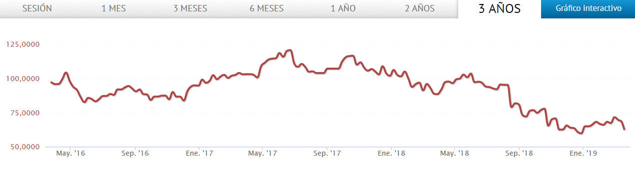

El Roundup y sus consecuencias, no solo medioambientales sino económicas para la Bayer.

Re: Cubierta vegetal sembrada o espontanea
En septiembre del 2016 se anunció la compra de Monsanto por parte de Bayer.
Ya podéis ver como va la cosa...¡de culo!.
Los de Monsanto de rositas, y Bayer a paganini.
- bayercotizaciones.jpg (65.04 KiB) Visto 1760 veces

Hoy nada más, se ha dejado cerca de 7 euros por acción, y porque seguramente el Gobierno Alemán habrá salido en su ayuda.
Pero además es que lo reconocen...primer osti.on importante en bolsa.
