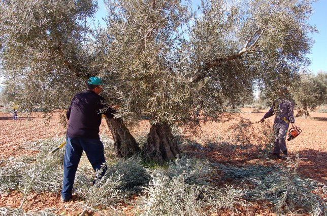

Vereis que me explico con una imagen,asi podan aqui:
No todos pero si mucha gente. Le deja descubierto completamente al sol la parte central, aparte de que le quitan demasiada rama, pero bueno lo que os pregunto es si esa forma de vaso es correcta o hay que dejar alguna rama de "capota" arriba en el centro.
Lo de podar demasiado es una mania de creerse que es como las cepas que brotan cada año,pero los olivos no son viñas......se ve de cada crimen podao por aqui...

Yo solo te puedo decir que para mi gusto a ese olivo le han quitao demasio, si te fijas todo lo que le han quitado son ramitas nuevas, es decir donde puede echar aceituna el olivo, mucho mas que en las viejas, que por lo que se ve eso es lo que tiene, solo ramas viejas y en vez de quitar esas ramas poco a poco para ir criando nuevo solamente hacen que pelar, totalmente al contrario de lo que se debería hacer. Pero claro seguro que es costumbre por esas zona de hacerlo así, ahora llegamos de mi zona y nos liamos a quitar ramas negras y seguro que no echamos el día, nos echan antes, jejejeje.
Re: poda de olivos
eso no es una poda en si,es mas una limpia "recia"
la poda es cuando renuevas ramas y hacer cortes de vida(renovacion)
la parte central en la poda en vaso es necesaria,pero depende en que epoca haces la limpia,si la haces en primavera y le aprietas,corres el riesgo de quemar alguna rama,aunque tenga buena brotacion y se van tapando.
la limpia de verano,a ultimos de agosto,tienes sus beneficios,el olivo tira menos,ya no se suelen quemar por exposicion,refrescas la planta,quitas mucho que no sirve,aorro de energia,etc.
esto todo siempre con buen criterio del cortaor,,y de quien lo critica al verlo.
