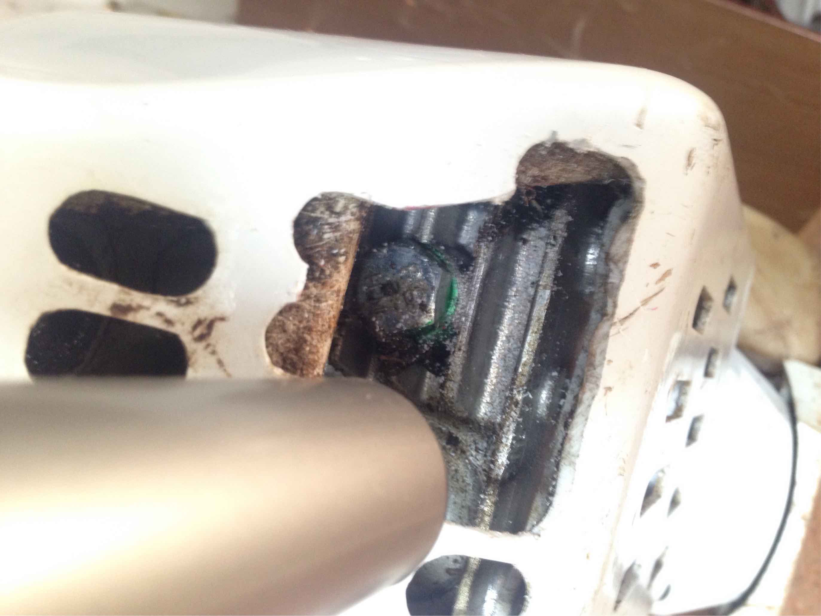

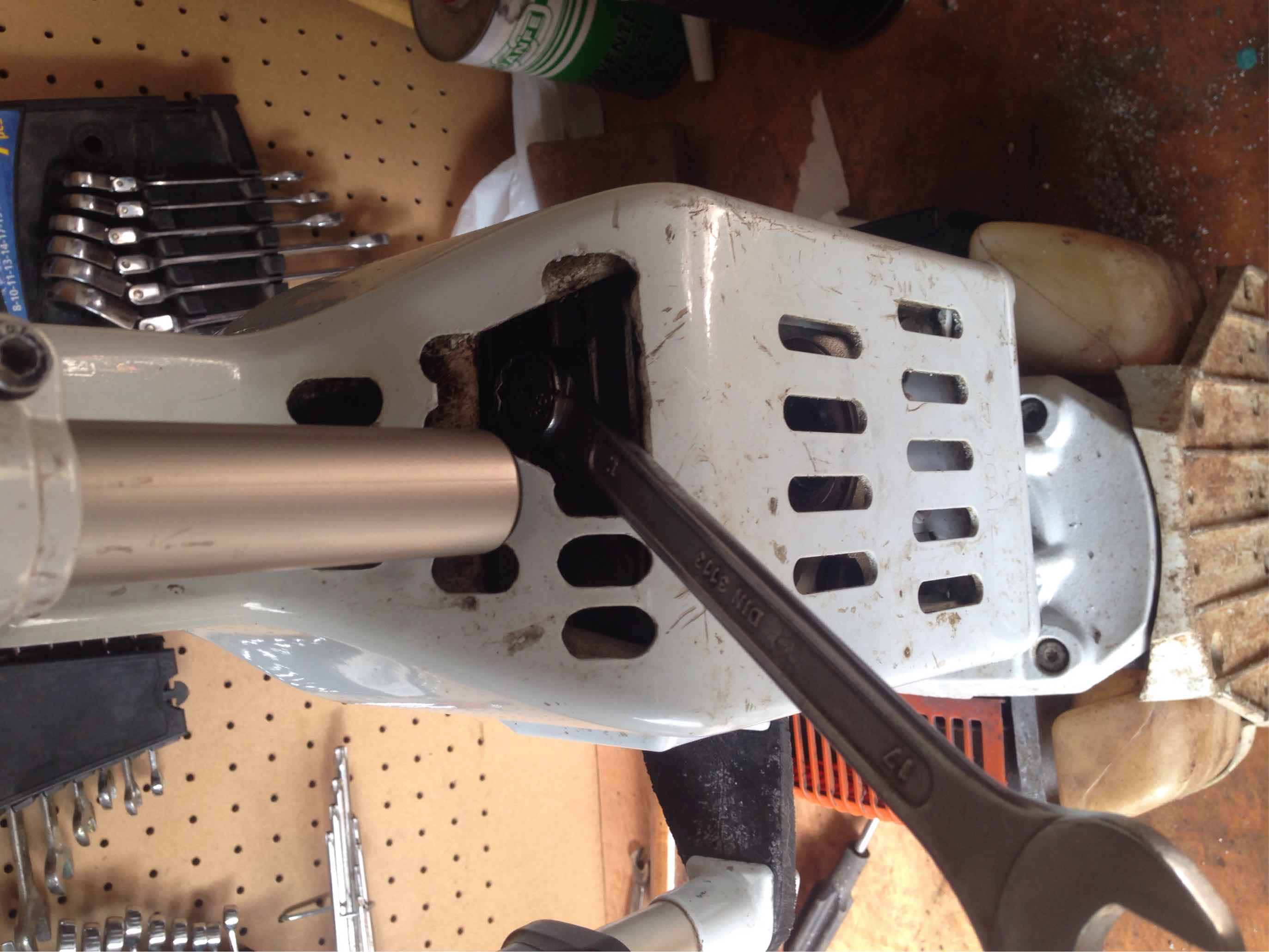

Asi esta bien para vaciarlo verdad? La apertura que le he hecho

Entra la llave bien,se ahorra un montón de faena para no tener que desmontar la máquina

Así lo tenía yo Antonio, cambias el aceite en un momento cuando des de mano con la máquina caliente que escurre mejor y más rápido, debes cambiarlo cada 50 horas de trabajo y respeta su nivel 160 cm que como se te rompa el reductor vale mucho uno nuevo

Pues si eso tenía que haber hecho yo arrancarla y calentar un poco el aceite es muy viscoso ese aceite Si, es que también temo que pasarme un poco por si acaso me cargo los retenes
