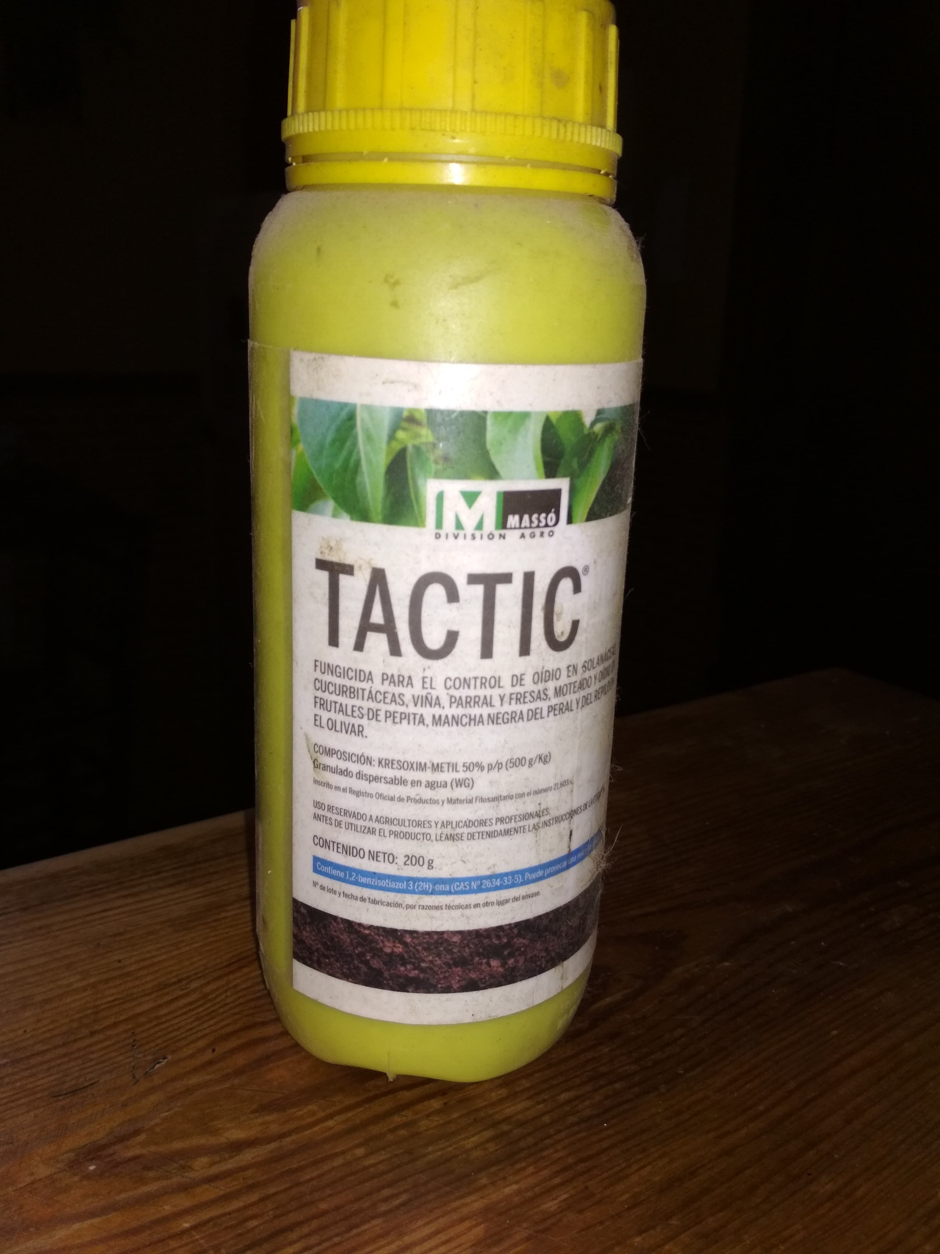

Pero eso es fungicida...
Re: Abono olivar
Con la edad cada uno debe de saber sus limitaciones y no hacer tonterías.
Esa foto es de un producto que utilizaba en los perales. Pasa que haciendo limpieza veo que también es para repílo del olivar.
Alguno lo habéis utilizado?

Yo uso el ese producto Tactic
Lo combinó con cobre nordox rojo y va bien. En el super no tengo nada y en las picuales de 5-6 años tampoco. En las cornicabra que era todo uno se está reduciendo mucho y en algunas también. Ha desaparecido.
Es carete pero se usa poca cantidad.
