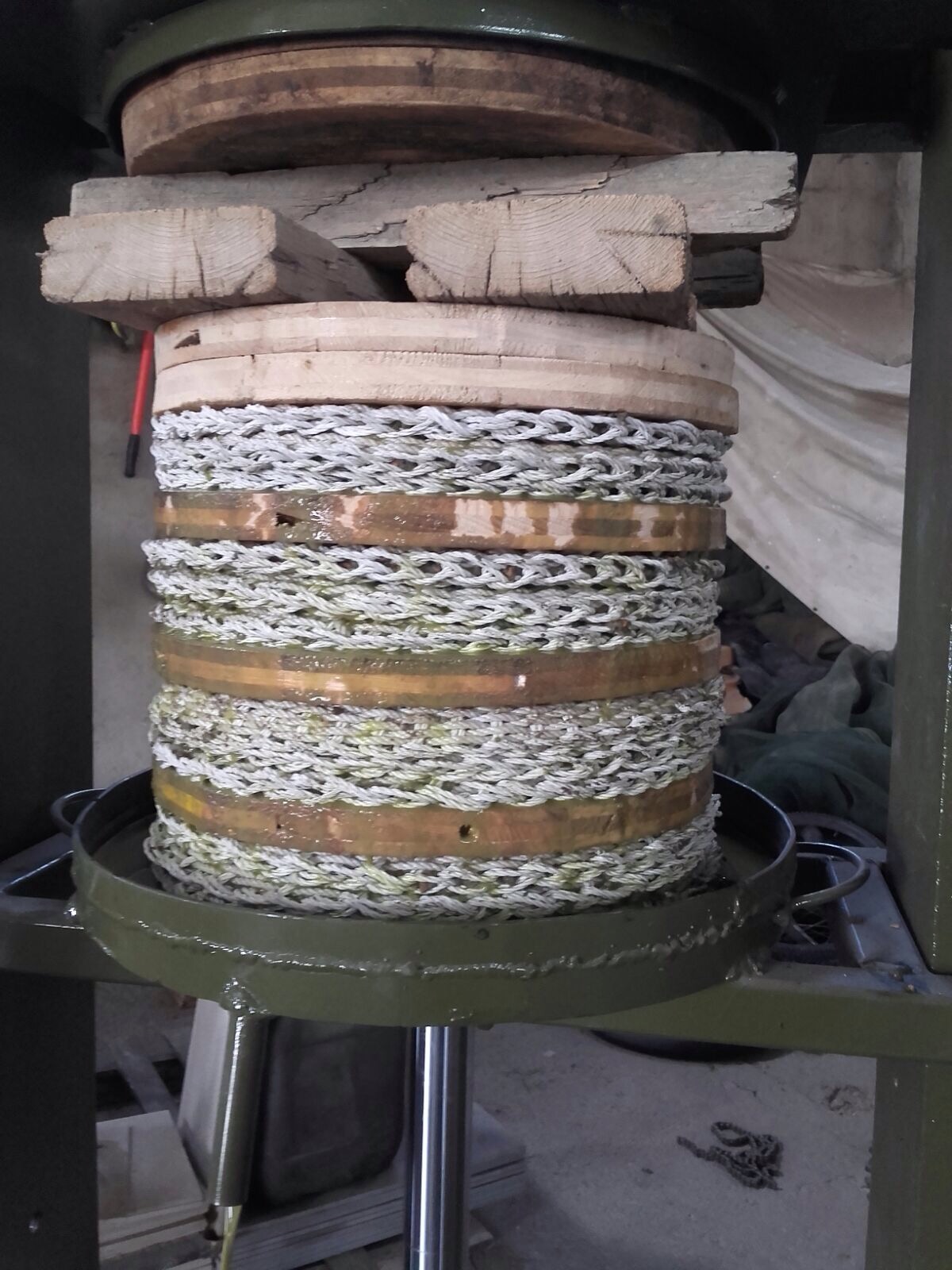

Ayer con la máquina de peinar recogí 35kgrs de aceituna, la variedad es Lucio y la aceituna tenía un cierto tono marrón.
Nada más lejos de madurar, está más verde que la cebolla, verde verde.
La masa sale muy espesa y casi seca, la batidora cortaba la masa, casi no la removía.
La prensa está sobrada y casi quiere reventar las maderas. Una burrada de fuerza. Haciendo un poco de cálculo creo que una prensada se lleva bien 60kgrs de masa. Tendré que comprar más capachos.

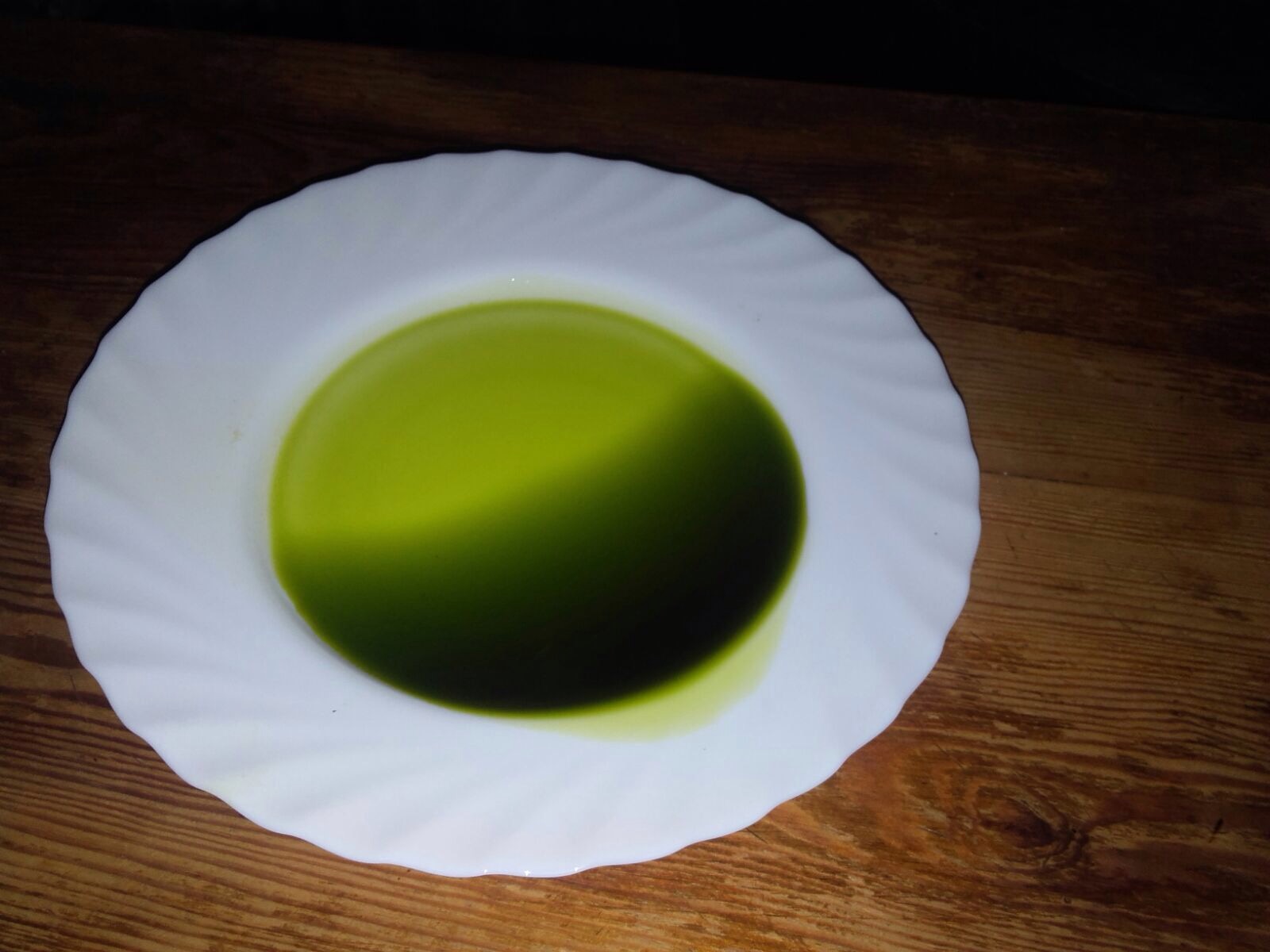

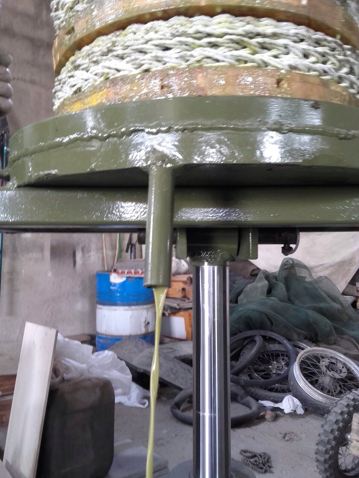

La sorpresa viene cuando empezó a salir el aceite, no es verde es muy oscuro y espeso pero la sorpresa y gorda fue la cantidad de aceite.
1litro y 250 cc eso es lo que salió.
El color, sabor, olor y gusto no tiene parecido con nada que yo haya visto o probado antes. Y por ver e visto miles de vídeos.
La cantidad de aceite como mínimo es ridícula y sin hacer cuentas sale más caro que el mejor caviar del mundo.
Esperaré unas semanas para que madure un poco y haré otra prueba.

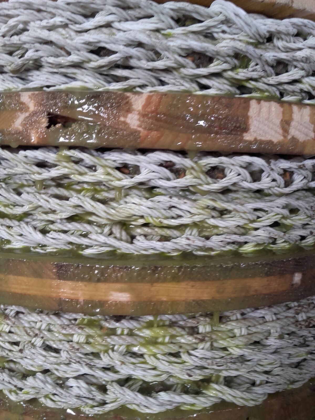

El plato lo dejas escurrir y se queda todo el aceite pegado, es una experiencia diferente.
Tengo que decir que eso tiene una panzá de trabajar, de lavar y de mil cosas más.

Demasiado temprano creo, espera almenos 25 dias mas. Una sugerencia, los discos intermedios también se quedan aceite, cambialos por acero inox.
De todas formas enhorabuena, te sigo con mucha atención!!
Re: almazara propia
Los discos son de madera de encofrar y están sin estrenar, los corté y les dí unas manos de lija y aguantan bien.
LOs que son de acero inox son mucho más caros y seguro que mejores pero tengo que ir ahorrando.
Hace tiempo que me pasé del presupuesto y esto no tiene fin.

Por otra parte, ¡por favor!,...haznos una descripción organoléptica del aceite, aunque sea a tu manera: ¿pica, amarga, tiene sabores raros, se agarra a la garganta...?.
Re: almazara propia
Mente. ¡Que a salido 1 litro-pico de 35kgrs pesados¡¡¡
Yo creo que es por estar muy verde, la aceituna del árbol a quedado marcada con los peines como si tuviera mosca, (me refiero a cuando la cogí la que quedó en el árbol y no se calló tiene cicatriz de los golpes de las varillas)
Al aceite no le encuentro parecido con otro. Donde lo pongas arrasa con todo, y me explico.
Lo pones en la ensalada y todo sabe aceite. Pan caliente jamón y aceite y se pierde el sabor a pan y el del jamón. No sé explicarme.
Donde todos coinciden, no pica, no amarga, no se repite, pero tiene un sabor fuerte o muy concentrado.

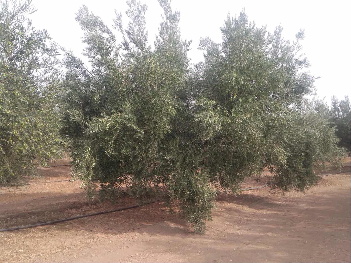

La aceituna verde hay que cogerla a "UÑA", o con los peines de mano; máxime las de riego.
3.5% de rendimiento NO ES NORMAL, eso seguro; a ver si Carlonso nos dice su rendimiento.
Yo a ojo de buen cubero, por lo menos en la mía, y luego de muchos años de experiencia, calculo ahora mismo sobre un 15/16%. Aquí ahora mismo habrá sobre un 50% verde limón pasando al envero, un 45% en el envero y el resto negra.
Re: almazara propia
Toda la prensa, maderas y capachos se quedaron echos un bloque de tanta fuerza que hace el pistón. El capacho con la masa parecía de hierro y sino es por la solapa salen de un golpe toda la masa.
El fallo sin duda es la aceituna tan verde. Riego cada 5 días 5 horas desde hace meses y hace una semana los aboné con 400grs X olivo de nitrato potásico (0.98€ x kgrs) y un poco de M.O. (carbo-organ)
Sin atrasar a nadie están los olivos emberracaos.

Esta foto es de hace 8 días. Cuando pase un mes algunos se parten y otros no pueden engordar la aceituna y se quedarán medio verdonas sin madurar bien.
