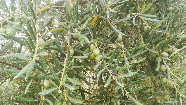

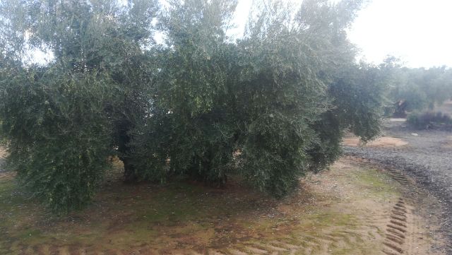

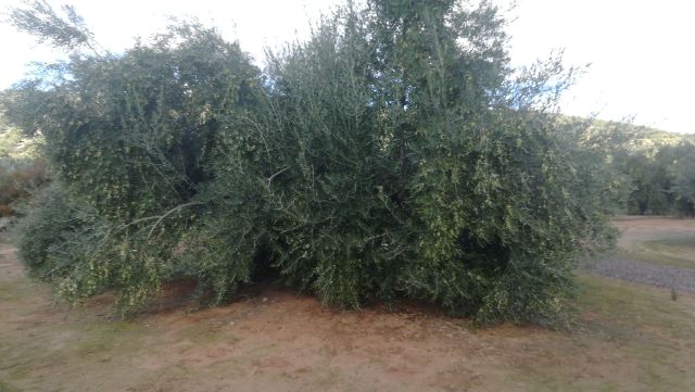

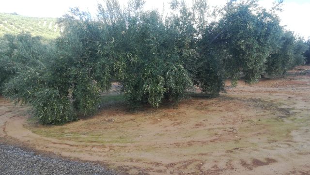

Bueno, pues voy en otra parcela con buena cosecha y 0 aceituna en el suelo, parcela mucho más fresca que la, del otro día y no se ve nada picado de mosca y creo que mucha fitotoxidad no parece que tengan.

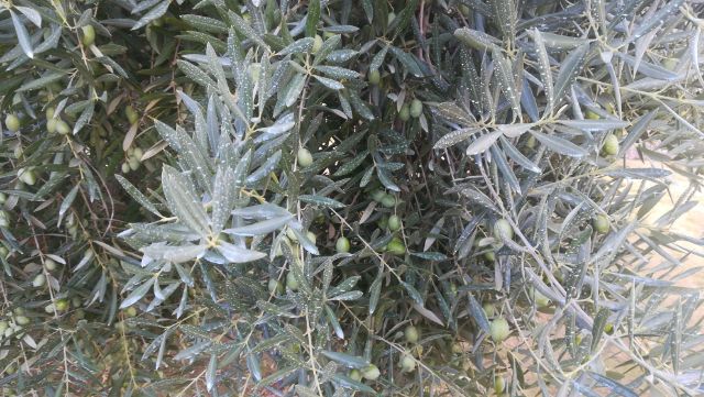

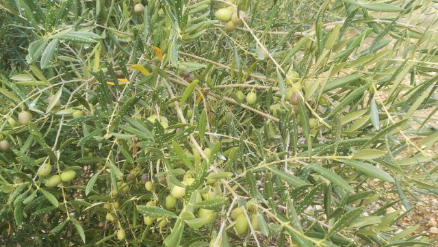

Estas fotos de cerca para ver como han quedao después, del sulfato
Anlo,,,una pregunta sobre el sulfato ese! Lo has hecho canela se nota que va,cargado de productos! Todo eso que,se ve en la hoja que es cobre? O todo lo que has metido de potaje en la,cuba,junto! Por que eso tiene una,pinta de pegarle un bombazo al olivo! Y seguir criando ademas de chupando la hoja,,,,sera del cobre ese que ha metido ,,,nunca he metido yo esa,clase,de cobre que recuerde! Siempre oxicloruro,,,,,, al 70,,,o-el 50,,o tipo caldo bordeles! O el cobre rojo,,,no he metido mas clases de cobre,,,pero eso se ve estupendo macho!
Claro,,,,tampoco le ha llovido a esos encima todavia no? O si!
Anlo
Mensajes: 5678
Mensaje por Anlo »
juancardelga escribió:Claro,,,,tampoco le ha llovido a esos encima todavia no? O si!
Claro que les ha llovido, toda, el agua, que a caído últimamente 12 lt un día y 30 otro, así que unos 42 lt.
Anlo
Mensajes: 5678
Mensaje por Anlo »
juancardelga escribió:Anlo,,,una pregunta sobre el sulfato ese! Lo has hecho canela se nota que va,cargado de productos! Todo eso que,se ve en la hoja que es cobre? O todo lo que has metido de potaje en la,cuba,junto! Por que eso tiene una,pinta de pegarle un bombazo al olivo! Y seguir criando ademas de chupando la hoja,,,,sera del cobre ese que ha metido ,,,nunca he metido yo esa,clase,de cobre que recuerde! Siempre oxicloruro,,,,,, al 70,,,o-el 50,,o tipo caldo bordeles! O el cobre rojo,,,no he metido mas clases de cobre,,,pero eso se ve estupendo macho!
Hombre, los nutrientes, ya se los habrá chupado el olivo, el cobre es lo que se queda en la hoja protegiendo al olivo del repilo. Y date cuenta que la, dosis es baja, sólo 6 kg a la cuba de 2000lt in cobre al 50%.
Pues eso es lo que estoy viendo! Que le has metido,,,6kilos de cobre 50 y encima a 2000litros es baja la dosis,,,y se nota bastante! Por eso te pregunto que es raro hombre,,que se pinte tan bien con tan poco cobre,,,si yo he metido a 1500litros,,,2,5kilos al 70%,,,,,y 1kilo de cobre 50incoloro,,,,,si se notaba algo ,,tambien le meti humicos y aquello se lo chupaba to al paso! Mal no los veo de color,,, en fin a ver si tenemos suerte en los rendimientos!
Vamos que el mio lo ves ppero debajo la aceituna ves la gota!pero en hoja,,,pocoo,,,tengo ganas de ir mañana a 2cincas,,que subi la dosis de todo a ver como estan!
Yo me sorprendo con ustedes! Jajaja,,,,,vamos ,,,,que a u.os yo le meti la urea,,, otros noo,,,, y la hoja nanai! El cobre de Dcoop sera! Jajaja,,,, me gusto mas el del año pasado,,,ahora el año pasado meti 4litros al 70por cuba!!! Yo meti primero corrector de ph,,, luego el 5litrosfertiormont,,,de aminoacidos,,con humicos y. Potasa,,es eso! Luego 10kilos de basfoliar,,,luego el cobre,,, y a unos 10kilos de urea a otros noo,,,,,y leches,,el cobre en hoja nanai!y en ese mismo orden los meti en la cuba!
En fin ,,en el proximo metemos otro cobre 50a 7kilos veremos si sirve o no! Jajajja
