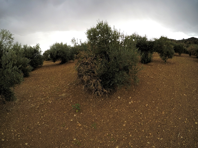

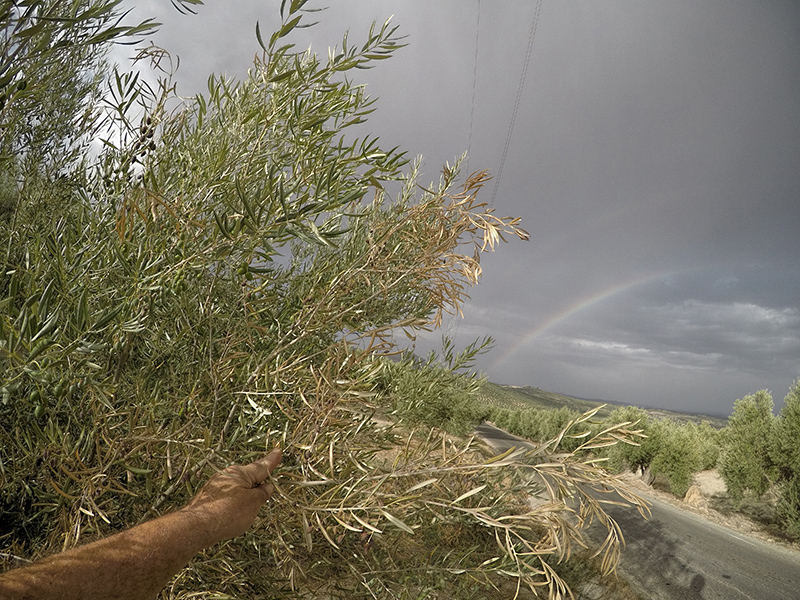

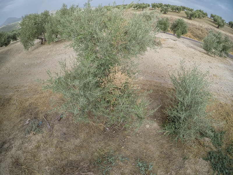

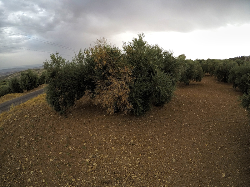

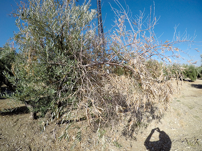

En mi pueblo se ven muchos olivos con los síntomas...muchos, y por muchos sitios.
Este es un ejemplo, y son distintos ejemplos de los que ya he subido. Y todo empieza lo mismo,...ramita que se seca, luego otra, y otra, y el olivo entero.
- xylella32.jpg (382.59 KiB) Visto 354 veces
- xylella33.jpg (452.66 KiB) Visto 354 veces
- xylella34.jpg (418.09 KiB) Visto 354 veces
Re: Xylella fastidiosa, ya ha llegado a las Islas Baleares.

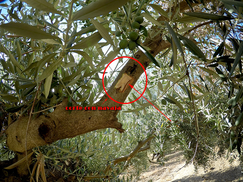

La última foto es de una rama que empieza a tener los síntomas; aparentemente no se ve nada raro en la rama, pero si hacemos un corte con la navaja, se ve una zona más oscura, en dónde se está cortando la circulación de la savia.

yo creo que el mente a raiz de lo de la xileya ha empezado a fijarse, y ha descubierto de golpe los hongos del suelo, verticilium, phitoptoras y demás fauna que se ve en las fotos.. es lo que tiene poner la atención en algo...
Eso es verticilium esas fotos
en la primera foto se ve como pasan el cultivador , y muy pegado al olivo .. casi na... si tiene esa tierra infectada .. que se ve muy propicia ..
El problema es que no sabemos la diferencia entre verticilium y xylella, dado que los síntomas son prácticamente iguales, y únicamente se puede determinar en laboratorio.
Lo llamativo y cierto, es que antes eso no se veía por aquí.

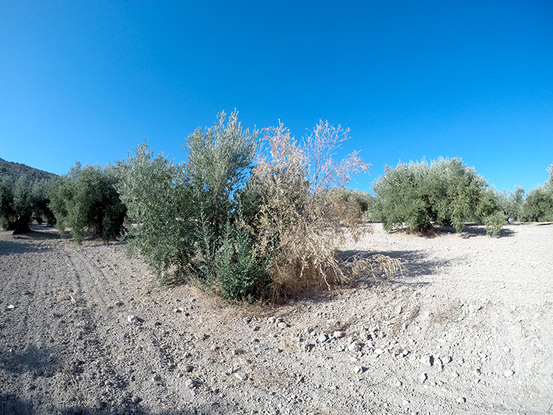

De esta mañana...
- xylella35.jpg (396.23 KiB) Visto 486 veces
- xylella36.jpg (404.22 KiB) Visto 486 veces
- xylella37.jpg (328.36 KiB) Visto 486 veces

el problema no es detectar uno u otro,el problema es,que quien dice detectarlo o diferenciarlo a vista "de pajaro",sin analisis de masa foliar y tierra y sale corriendo a la taberna o al foro a comentarlo sin saber exactamente lo que a visto.
en riego y secanos se secan olivos por muchos motivos,algunos bastante parecidos,pero sis analisis,,de nada vale decir uno u otro.
pista,eso de que el verticilium actua en 24h,¿lo has dicho en serio?porque si es asi,pocos olivos has visto atacados por este.
un dato,no hay ni un 2% de los olivos que se secan y sean de verticilosis,esto confirmado y con analiticas de una persona que se preocupa de saber a ciencia cierta que tiene en su finca y cuanto y con seguimientos durante años a los olivos que muestran algun sintoma de decaimiento,marcados y cercados he intentando de todas las formas diferentes imaginables recuperarlos o, en su defecto,todas las formas posibles de controlarlo,de parar el contagio y en las nuevas plantas igual.
apagar cal viva en los hoyos de plantacion,quemar cantidad de restos de poda,solarizacion y todo tipo de productos "milagrosos"(en los casos de verticilium)
depende mucho de la infeccion que haya en el suelo,puede secar una rama,(parar su ciclo por las temperaturas)al año siguiente otra y asi sucesivamente o,si hay mucha infeccion,directamente en primavera justo antes de abrir la flor u otoño al cambio de temperaturas dejarlo frito en unos pocos dias.
esto no quiere decir que se hay infectado ahora en esta epoca,quiere decir que esta en su fase mas virulenta y coincide con la mas alta circulacion de sabia del arbol.
de hecho y ya lo he comentado varias veces,cuando nosotros "vemos"los primeros sintomas de secamiento en las puntas,la planta ya esta muerta,ya tiene el sistema radicular destrozado-deshecho y si es verticilosis,,,no hay solucion posible,mas tarde o temprano cae seguro 100%.
El hecho incuestionable, sea lo que sea, es que antes no se había visto eso, de tantos olivos, por tantos sitios, y tan virulento; y además en dónde hay uno que destaca, alrededor ya se ven muchas ramitas secas en otros olivos.
Y ante la duda, los he subido para ver si alguien, aparte de la clásica chorradita, arroja algo de luz al respecto.
Y la verdad es para estar,...al menos, mosqueado, y máxime con las noticias al respecto del bicho.
