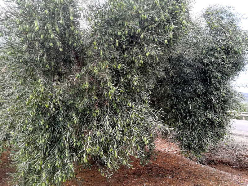

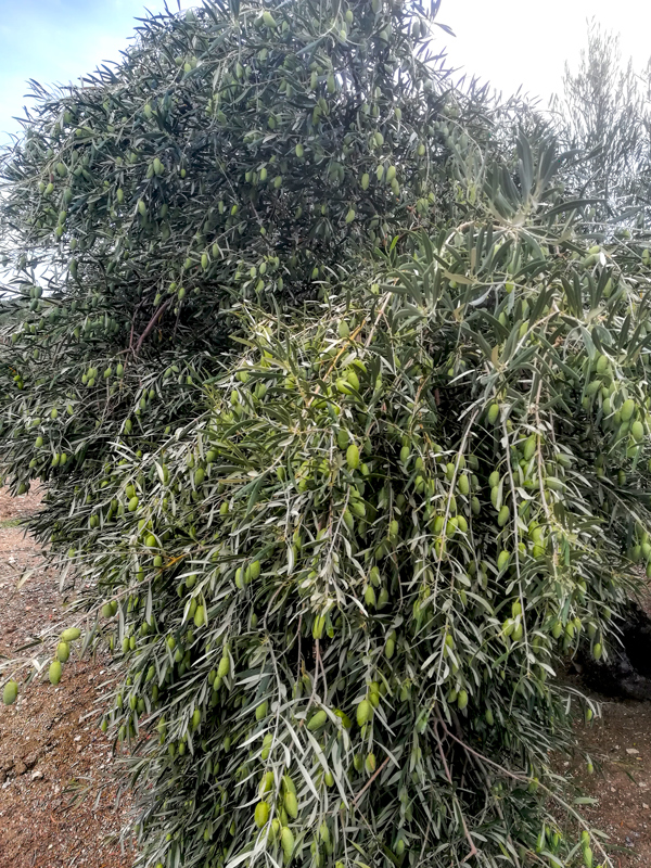

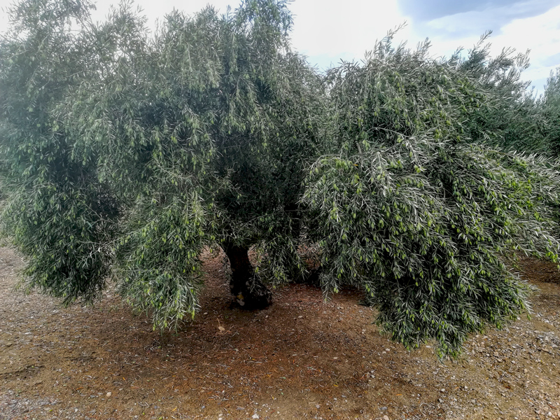

S,us agarraros los machos, no creo que haya muchos olivos como el de la foto.
Un cornezuelo de mi pueblo, ante ese olivo hay que quitarse el sombrero.
Pd: y seguramente ya le hayan birlado algunas garrafillas de aceitunas.
La barbaridad de kilos que tendrá eso, y bien podado, terminas rápido y a otra rosa mariposa.
A ver si me presentáis los manchegos un cornicabra parecido.

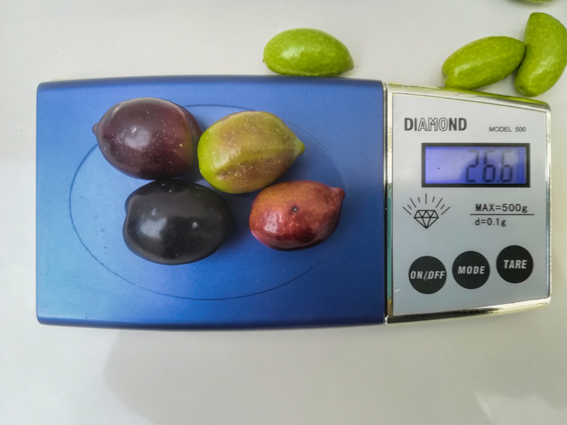

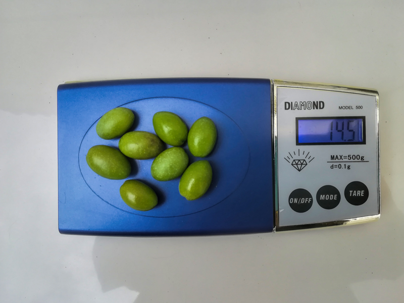

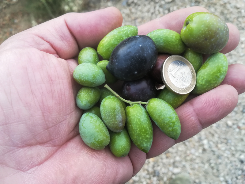

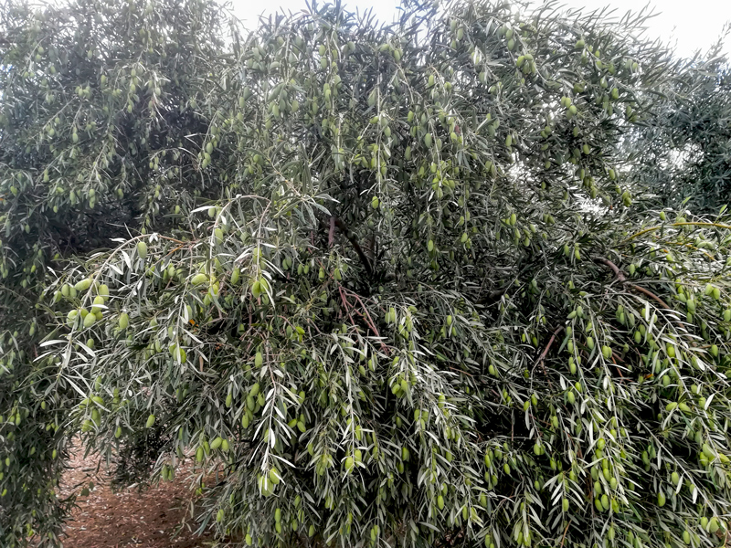

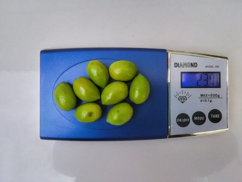

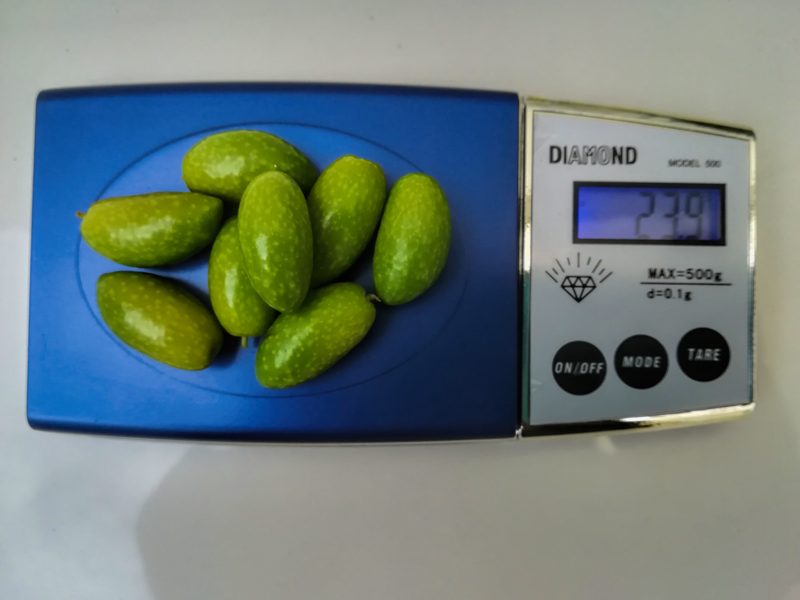

Peso de aceitunas a día de hoy; todavía están muy traseras.
Olivos cargados a tope sin tratamiento de verano, olivos cargados a tope con tratamiento de verano, las aceitunas del cornezuelo de la foto, y unas aceitunas de un olivo que tiene medio cargamento. En las últimas, se han cebado las moscas.
- peso-chicas.jpg (205.15 KiB) Visto 184 veces
- peso-medias.jpg (211.38 KiB) Visto 184 veces
- peso-gordas.jpg (215.55 KiB) Visto 184 veces
Las cornezuelo de la foto, y el popurrí de las restantes.
- mano.jpg (303.94 KiB) Visto 356 veces
- peso-cornezuelo.jpg (206.56 KiB) Visto 356 veces
