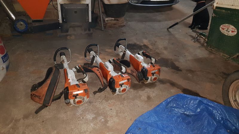

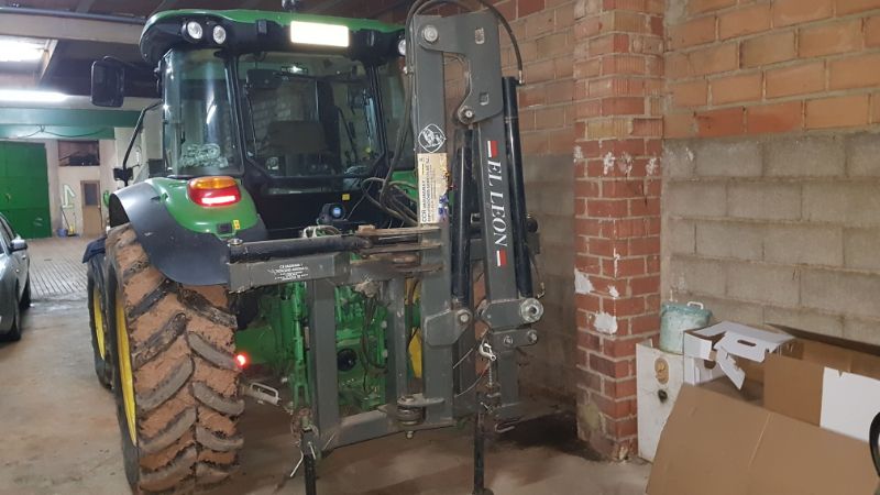

Yo esta tarde mientras escuchaba las canales caer e estado revisando las vibradoras y enganchando la pluma en el tractor, aunque hasta el día 9 no tengo pensado empezar.

- Mensajes: 784
Anlo tu pluma sino e visto mal el cerrojo de soltar la mantilla es manual.por que le llevas un cable? simple curiosidad
- Mensajes: 5678
Ese cable hace la apertura automática, cuando abre el pistón del todo el cable estira del pestillo y las anillas de la mantilla se sueltan.
- Mensajes: 784
A ok pensaba que era manual y tú tirabas del cable para que abriese el cerrojo que suelta dos de las anillas.yo en el pendular lo llevo así con la misma pluma cargo las mantillas pero la mía es manual.la idea para el año que viene es ponerle una botella hidráulica por qué manual mientras no apolle la mantilla no puedes tirar del cerrojo mediante una soga
- Mensajes: 784
Aunque la verdad casi siempre cargo con la pala sin el cazo.el año pasao tenía que llevar un tío para que m las enganxar.este año lo hemos modificado haber si yo solo así puedo engancharle más de una mantilla
- Mensajes: 5678
Y encima con la soga tienes que llevar el cristal trasero abierto con el consiguiente peligro de romperlo.
- Mensajes: 5678
Yo tengo también una pala trasera también marca leon que va como un torillo y cuando ya vamos cogiendo solo del suelo se la pongo pues lo veo más cómodo que con las mantillas.JoseAnAbarca4 escribió:Aunque la verdad casi siempre cargo con la pala sin el cazo.el año pasao tenía que llevar un tío para que m las enganxar.este año lo hemos modificado haber si yo solo así puedo engancharle más de una mantilla
- Mensajes: 784
Ains que corto soy algunas veces...ya e visto a lo que te refieres.voy a probar como tú lo llevas mañana hago el apaño
- Mensajes: 5678
Eso es más fácil que mear pa rriba y no veas lo cómodo que es.JoseAnAbarca4 escribió:Ains que corto soy algunas veces...ya e visto a lo que te refieres.voy a probar como tú lo llevas mañana hago el apaño
- Mensajes: 5678
Tienes que soldarle una pequeña anilla s la pluma para enganchar una parte del cable y la otra al pestillo y cortas el cable a la longitud de la pluma abierta, después con un perrillo lo sujetas y lo tensas hasta que se quede el pestillo abierto cuando la botella alargue al máximo.
- Mensajes: 784
Mañana lo are y si m.sale bien m ahorro el llevar toda la campaña el muerto de la pala colgando hay alante.y más este año que la malloria de las veces no están las mantillas parejas.estando parejas con la pala me las llevo de 3 en 3 y en 45 minutos tengo cargado el remolque que llevas 7500 7800,según vaya de limpieza de
- Mensajes: 784
Ya te contaré pero lo veo muy como y si necesidad de poner otra botella y más latiguillos.ese sintema no lo había visto en ninguna pluma
- Mensajes: 5678
Eso es fabricación casera José Antonio, la cabeza está para mas cosas que pa llevar la gorraJoseAnAbarca4 escribió:Ya te contaré pero lo veo muy como y si necesidad de poner otra botella y más latiguillos.ese sintema no lo había visto en ninguna pluma
- Mensajes: 784
Llevas razón,si señor

- Mensajes: 784
Buenos pues estos 3dias que vienen de agua los aprovecharemos para terminar de preparar los apaños,juancar,ya tengo la maquinita de coser.haber si mañana arreglo algunos y te digo pero creo que eso está hay para toda la vida

- Mensajes: 5678
José Antonio hiciste lo del cable a la pluma????
