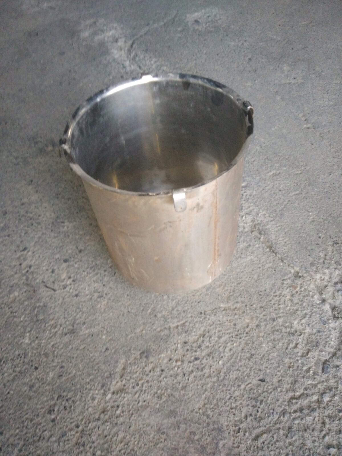

olla de acero inox para la masa, esto va despacio pero sin pausa.
Re: almazara propia
¿Parece pequeña la olla para el cacho prensa...no?.

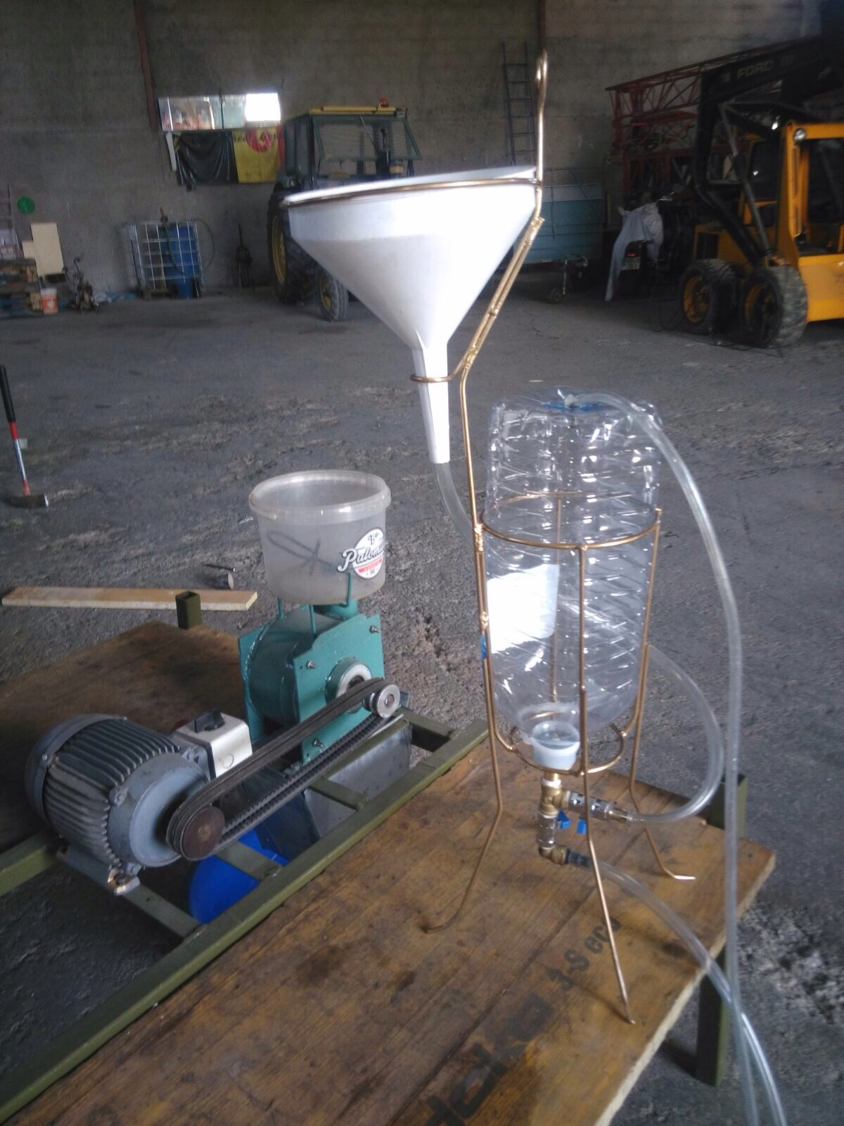

Aquí dejo el bricolaje del sistema que yo quiero. Motores ya he visto algunos, incluso de 24.000 rpm; no veas los cojinetes para esa velocidad. Yo creo que con 11.000/14.000 rpm deja la masa más seca que la mojama, y calculo un par de minutos o tres por cada 10 kgs. de masa.
Estas centrífugas valen 2500 euros en internet, pero lo suyo es fabricarla.
Por cierto Lucio,...tu que entiendes: ¿el macizo que utiliza para el plato pequeño que será...aluminio o acero inoxidable?. ¿Cuánto costará que un tornero nos haga ese plato...?.
El montaje de la centrífuga, también lo puedes tener en cuenta para la batidora.

Re: almazara propia
La foto engaña, es muy grande cogen unos 40kgrs. Ten en cuenta que son 12 capachos de 40cm a 1.5 - 2kgrs de masa por capacho no llegas a 25kgrs por prensada.
Y el vídeo ese es una burrada de material, si cualquier pieza de tornero vale una pasta imagínate ese corte. No entiendo mucho pero parece que la máquina es de 3D y los motores para tantas rpm ni te cuento. Por 2500E lo veo barato.

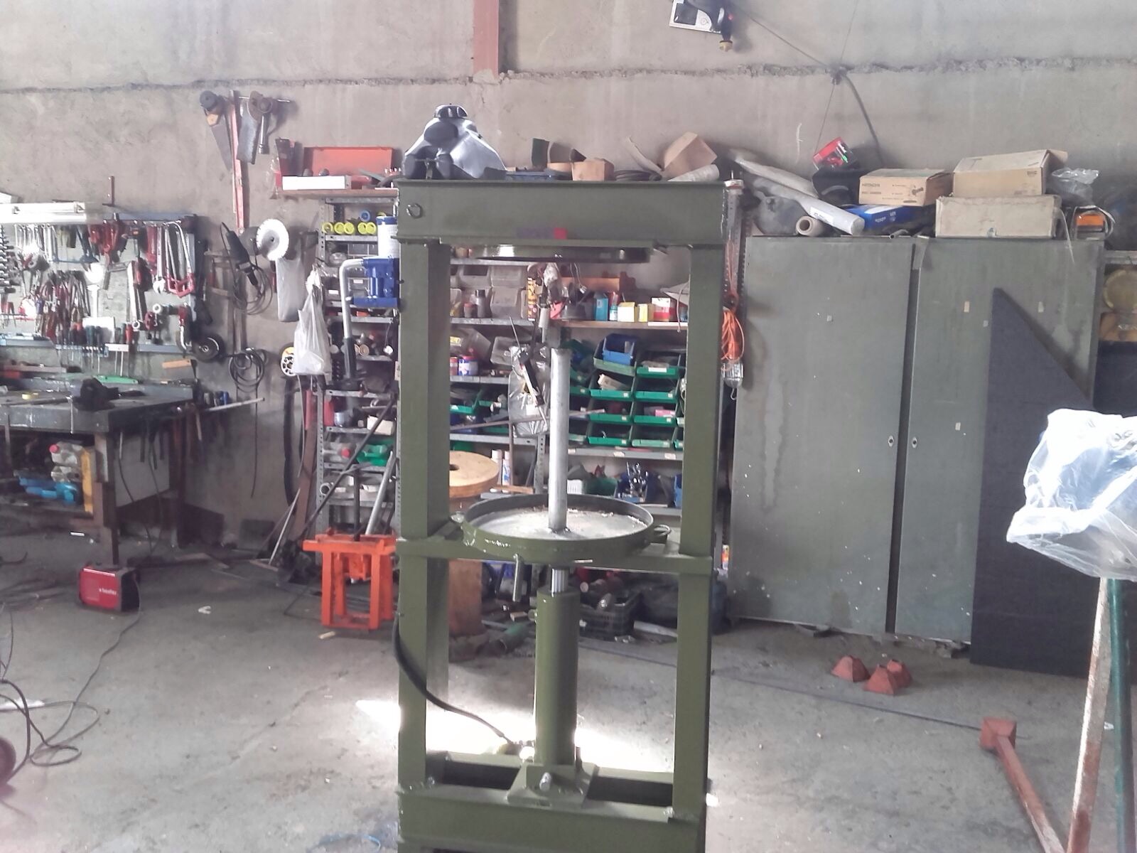

Re: almazara propia

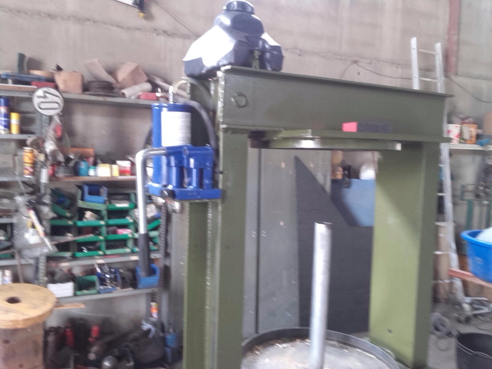

La prensa está pintada y terminada del todo. En vez de poner el tractor con la bomba hidráulica e puesto una bomba manual de 30 toneladas con un pequeño depósito arriba para el aceite. Las prensadas duran casi 2horas y es un engorro tener el tractor todo el día arrancado. Ayer le puse un puntal de madera de unos 12cm de diámetro y con poco esfuerzo o nada lo reventé.
El pistón parece que va sobrado de potencia. Si prensa correctamente lo mismo compro más capachos, en el mismo tiempo la prensada es más grande.
El molino está afinado como un piano, lo que no sé es cuanto rendimiento en kilos/hora tiene.

Mente. Es de una moto pequeña jajaja Tienes buen ojo.
En la prueba reventó un puntal sin casi fuerza, creo que dejará la masa bien seca y sin gota de humedad.

Lucio: ¿eso sabes que no se prensa directamente al 100% no...?. Eso hay que ir prensando poco a poco hasta un "X", luego aflojar un poco, esperar, y volver a prensar un poco más, levantar, y volver a prensar al 100%.
La presión óptima está entre 60/70 kg/cm2. Con valores menores no se consigue agotar la masa, con valores superiores no se mejora el agotamiento.
Si el reparto de la masa no se hace uniformemente, la presión tampoco se transmitirá con igualdad en todos los puntos del capacho, quedando fracciones de masa no agotadas.
Si el cargo no queda vertical, la presión tampoco se transmite uniformemente.
Para el mejor agotamiento de la pasta, es conveniente utilizar el sistema italiano, en el que cada 3 o 5 capachos, se intercala un disco metálico; ello consigue:
1.-Ayudar a la verticalidad del cargo.
2.-Corregir, cada cierto espacio, los defectos del reparto poco uniforme de la masa.
3.-Disminuir la amortiguación de las presiones a lo largo del cargo.
El líquido que se obtiene al final del prensado tiene mucho aceite. Por ello una vez que se ha terminado la prensada es conveniente regar el cargo con una ducha ligera y sin presión, para arrastrar el aceite que queda en el borde del cargo.
El tiempo de prensado suele oscilar entre 60 y 90 minutos.
Por ello, muy importante que controles la verticalidad total, que introduzcas discos metálicos, y un manometro para controlar la presión.
En cuanto a lo del tiempo y fuerza de prensada, el libro habla de las prensas con cambios de marcha. Si la masa es óptima, tiene buen grano y etc, y filtra bien, se aplican las marchas rápidas. Si la masa es puñetera, hay que prensar despacio.
El "repicado" consiste en una vez finalizado el ciclo de prensado, bajar la presión y volver a ejercerla. En ese intervalo se ha producido un esponjamiento de la masa, y de los capachos, con lo que se reconstruyen algunos canales de salida de líquidos, y puede conseguirse extraer una nueva fracción de mosto oleoso.
El diámetro del capacho, tiene que ser proporcionado al diámetro del pistón.
La fórmula: Pc = Pp x [(Dp2)/(Dc2)]
Dp2 y Dc2 son elevados al cuadrado no multiplicado por dos.
Pc= Presión en el capacho.
Pp= Presión en el pistón.
Dp= Diámetro del pistón.
Dc= Diámetro del capacho.
Ya sabes...la presión tiene que ser de 60/70 kg/cm2.
