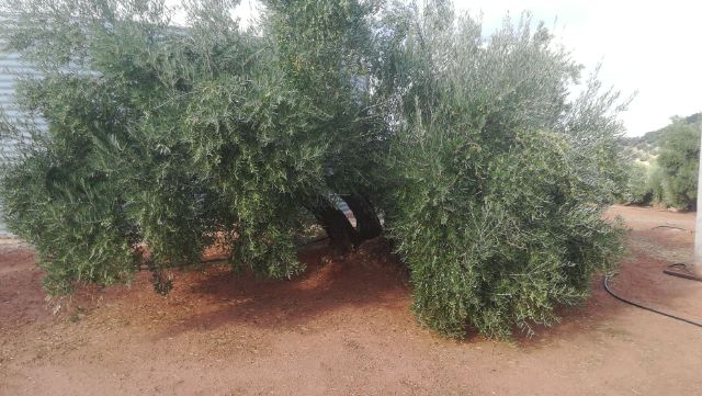

Re: TRATAMIENTO OTOÑO
El olivo se nota claramente azul y con buena salud, tirando las hojas por la fitotoxicidad del cobre.
Eso coges y zarandeas la rama, y no se queda ni una hoja.
- delotroforo.jpg (250.13 KiB) Visto 372 veces

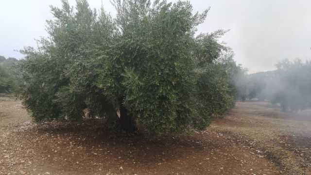

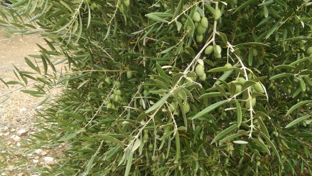

Olivos con tres tratamientos esta pasada primavera, en todos ellos utilizé foliares, de saco grande, y en todos el cloruro potásico, en los dos primeros con cobre, fósforo, urea, y varias cosas más, no veáis lo mal que Le a, sentado a los olivos la fitotoxidad, se pusieron feisimos y así siguen.

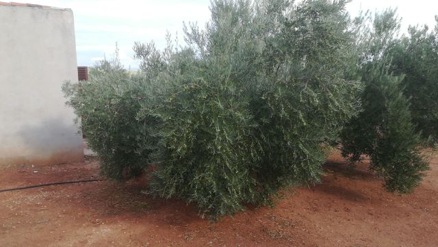

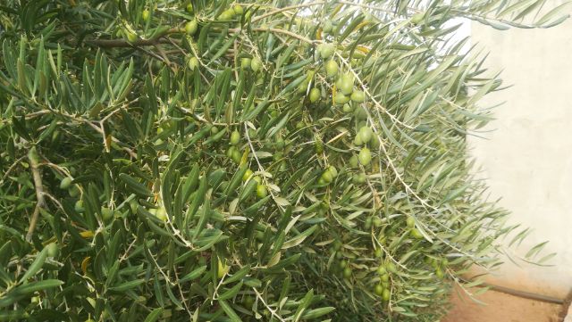

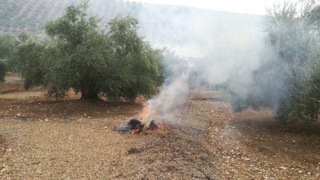

Y estos de secano puro y duro, dos tratamientos esta primavera, igual, abonos foliares y cobre, también se pusieron pa pegarle fuego y eso es lo que e estado haciendo hoy después de terminar de soplar.

- Mensajes: 17154
Muy buenos Anlo! Pero les hace falta agua! Como a todos ya,sin eso no aguantan 2meses.
- Mensajes: 5678
Tu has mirado bien???, no ves que están quemados por la fitotoxidad del cobre????juancardelga escribió:Muy buenos Anlo! Pero les hace falta agua! Como a todos ya,sin eso no aguantan 2meses.
Están geniales, aguantando bien la sequía.
¿Los regadíos los vas a tratar? Los secanos me imagino que no lógicamente.
- Mensajes: 5678
Joeeeee, no veis que están quemaosssssss, que no se puede tratar con cobre y foliares!!!!!!!paco_798 escribió:Están geniales, aguantando bien la sequía.

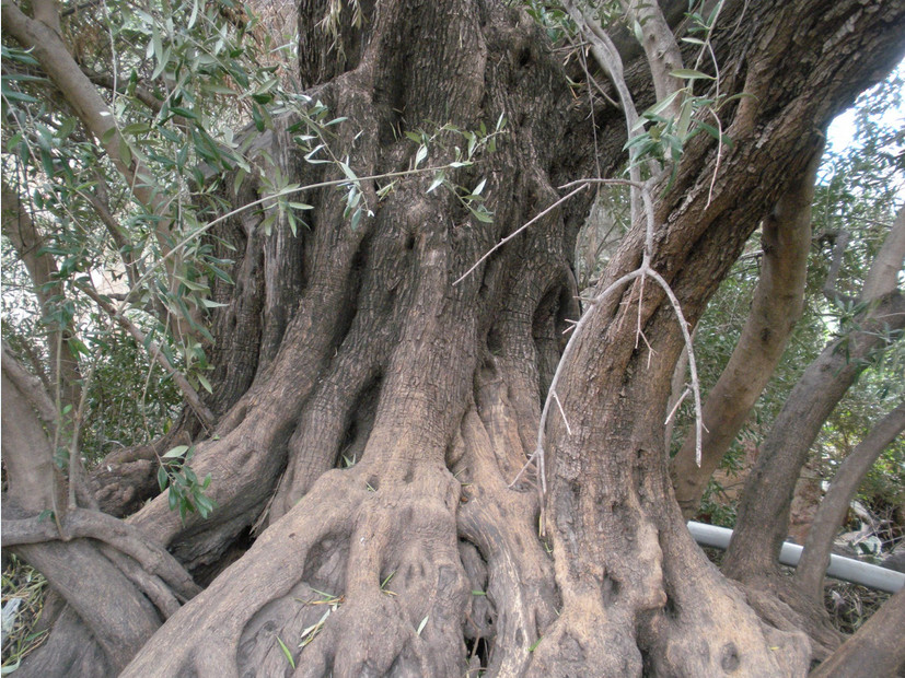

Seudo, mira el olivo de la página anterior,...el centenario. Si te fijas bien, en la base del olivo se ven las hojas y están verdes, junto a otras amarillas; esas verdes son las que se han caído por la fitotoxicidad. Si quieres me haces caso, y caso contrario no te insistiré más.
