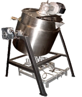

Te dejo dos ideas para que intentes desarrollarlas.
Para las aspas, que son complicadas, yo no me calentaba mucho la cabeza, te dejo una imagen con un sistema súper simple hechas con un tubo en forma de U para despegar la masa de las paredes. La idea es que la masa en contacto con el agua caliente no esté continuamente pegada a la pared de la olla.
Y luego un sistema muy básico para copiar idea.
- OLLABATIDO02.jpg (11.66 KiB) Visto 454 veces
- OLLABATIDO01.jpg (64.47 KiB) Visto 454 veces

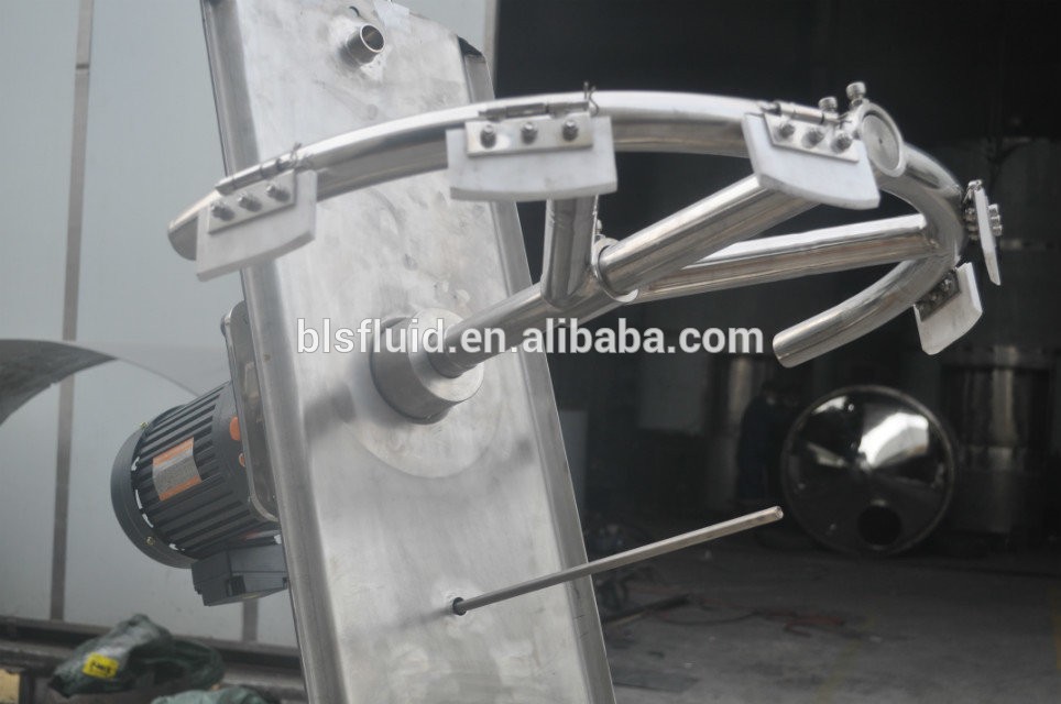

Re: almazara propia
Otra idea básica para las aspas de batido:
- OLLABATIDO03.jpg (84.74 KiB) Visto 452 veces

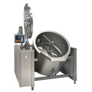

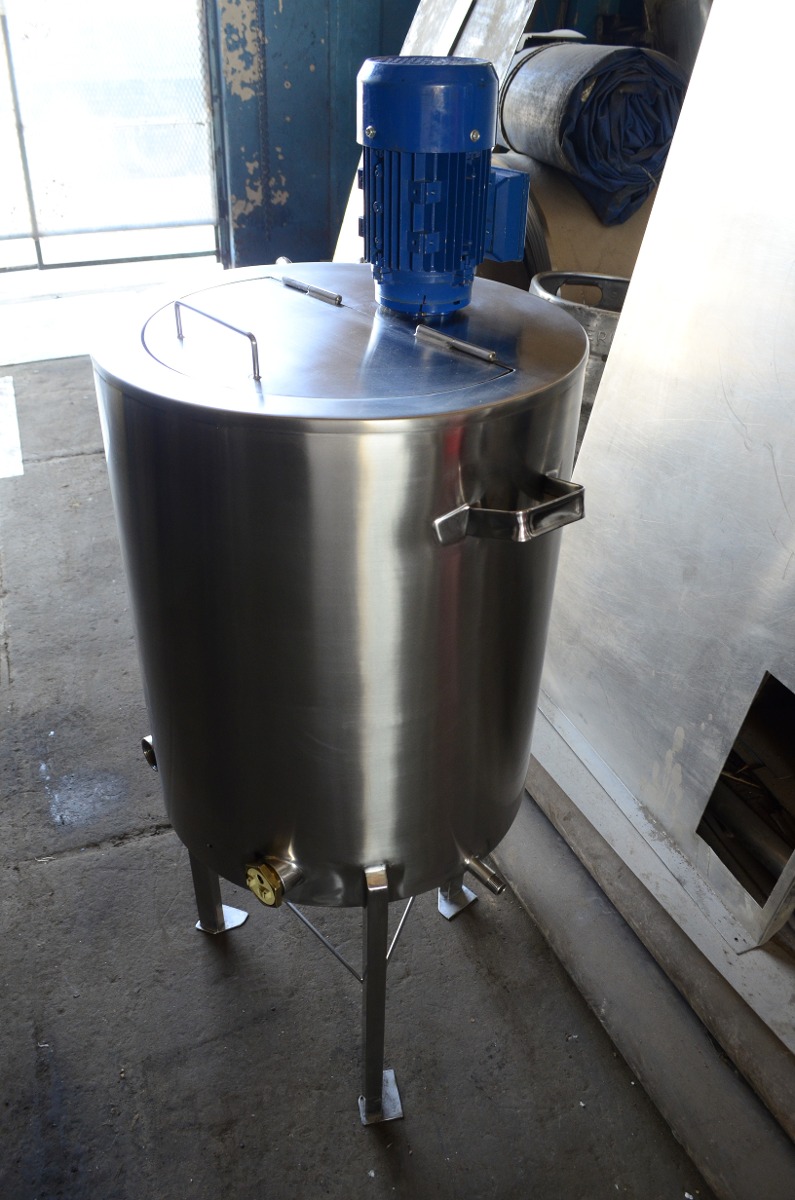

Ejemplos de ollas:
- OLLABATIDO04.jpg (192.29 KiB) Visto 451 veces
- OLLABATIDO05.jpg (28.13 KiB) Visto 451 veces

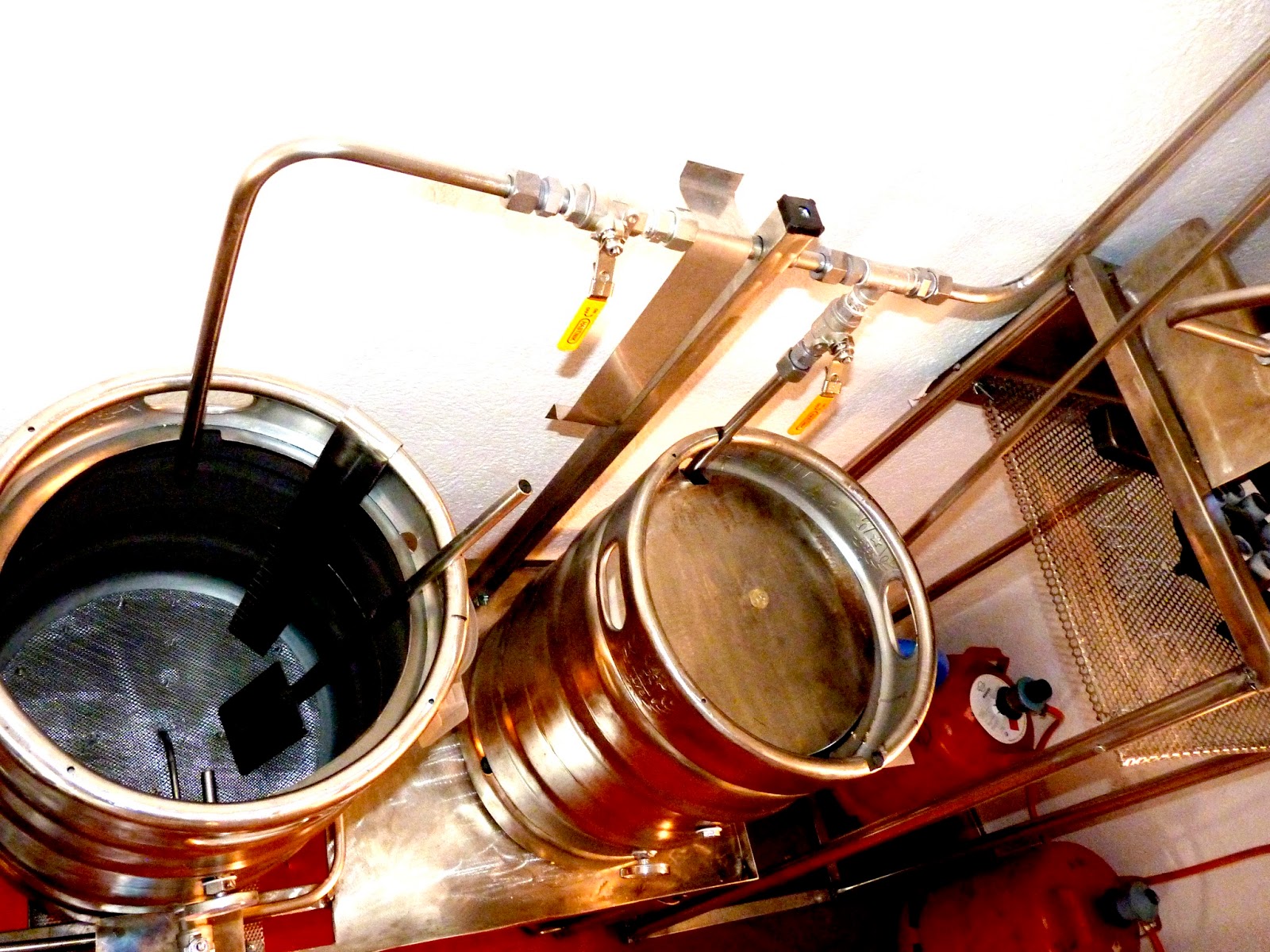

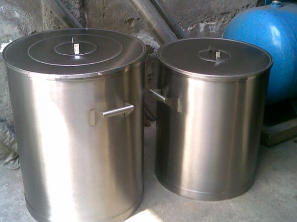

También puedes conseguir un barril de cerveza de los grandes, abrirlo, poner un soporte para meter dentro la olla del batido, llenar de agua sin que rebose el barril de cerveza, y poner un camping gas debajo del barril de cerveza para calentar el agua.
Los barriles de cerveza son de acero inoxidable. También puedes conseguir un barril de los grandes, y otro de los pequeños.
- OLLABATIDO06.jpg (466.92 KiB) Visto 388 veces

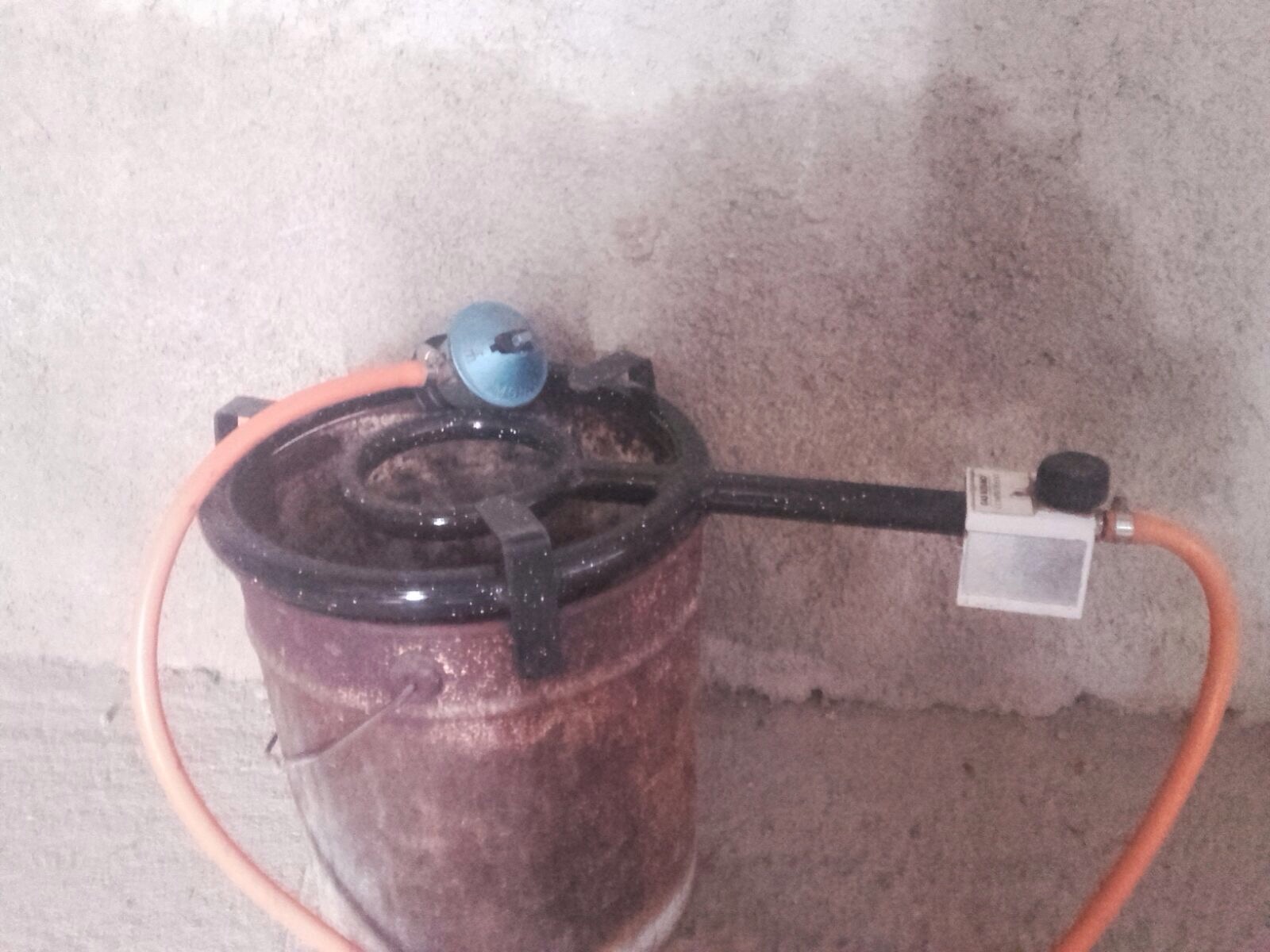

Creo que esto puede venir bien para dar calor al agua y ala masa.

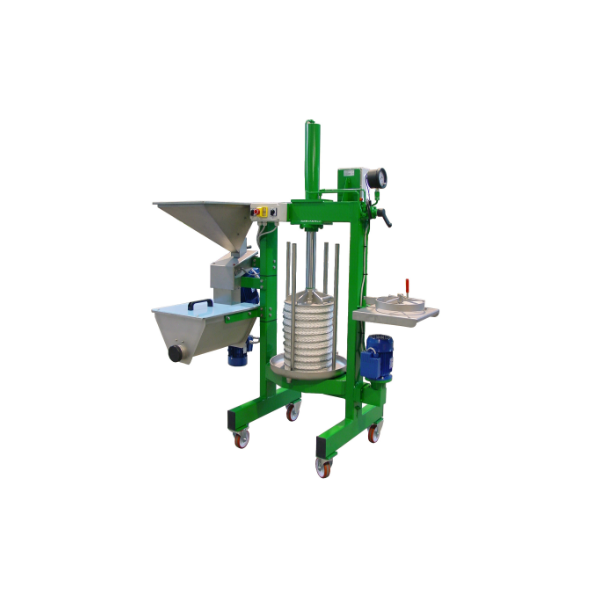

Mirad un modelo de capachos bien diseñado:
Por tomar ideas; este sale por 6600 euros y tiene:
Armazón de hierro pintado y todas las partes en contacto con el producto construida totalmente en acero inoxidable AISI 304.
Componentes: Tolva de recepción de aceituna, trituradora de aceituna, amasadora de pasta, prensa vertical sistema, hidráulico manual montada sobre carro con 50 Capachos y 10 discos en acero inoxidable AISI 304. soporte lateral con un esparcidor para ayudar a crear la capa de la pasta de aceitunas. Dimensiones: 1500 x 1000 x 2050 mm. Peso: 160 kg. Rendimiento: 30 kg/h.
Si te das cuenta, cada 5 capachos un plato de acero, y aparte tiene unos espárragos laterales para que no se muevan de sitio.
- almazaracapachos.png (95.81 KiB) Visto 277 veces
