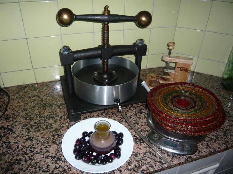

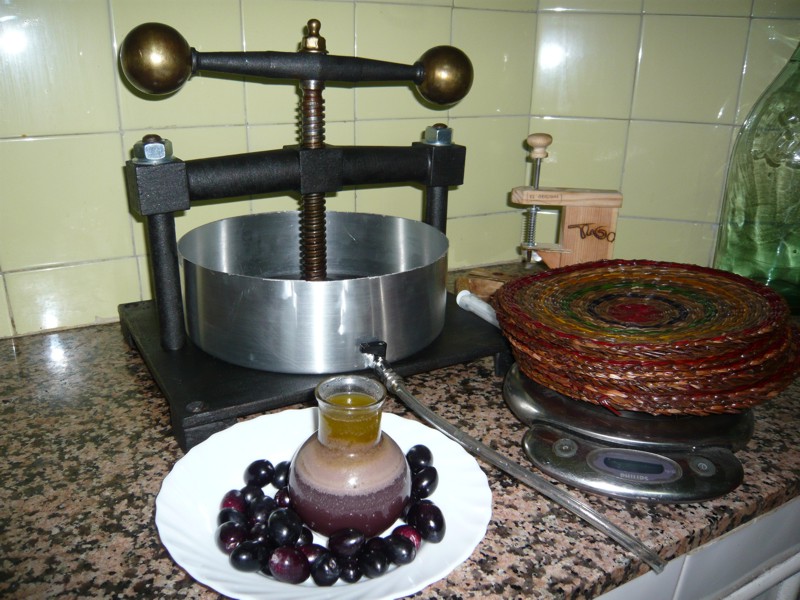

Y una mini prensa que conservo de una almazara antigua. Con eso se hacían las pruebas de laboratorio para los rendimientos, y también puedes obtener aceite para la tostada. Muy chula para hacer un bodegón.

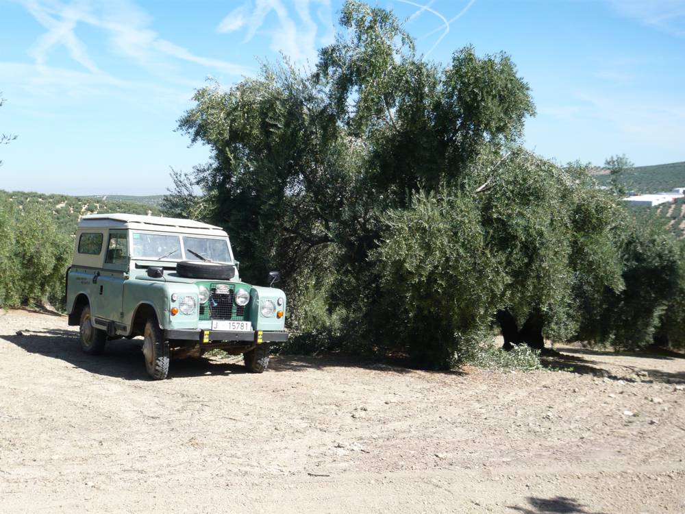

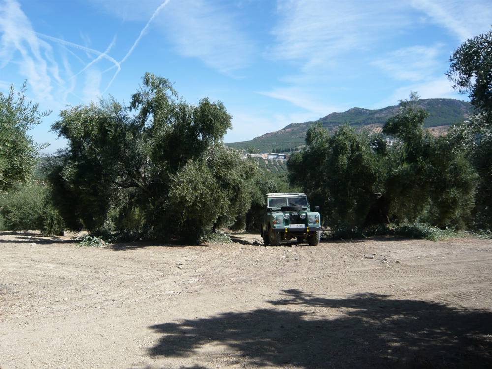

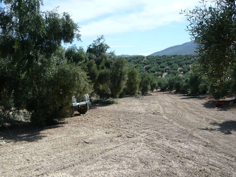

Esas fotos son del 2014 o 2015, y después de la poda tuvieron cosecha. Los tenía así de grandes por decoración, y he dejado uno de muestra. Esos están este año partidos de aceituna.
