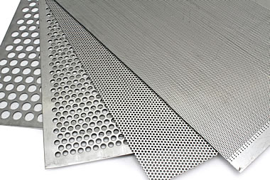

Lucio, los molinos vienen preparados para quitar y poner las cribas. Las hay con los agujeros más grandes, y con los agujeros más pequeños, y ello depende del tipo de aceituna. Al principio de campaña con las aceitunas verdes, se pone agujero más pequeño, y con la aceituna negra, se pone agujero más grande; es decir, lo suyo es que la criba sea de quita y pon.
Con el agujero más pequeño la aceituna se calienta bastante en el molino hasta que sale, y resta calidad...primer calentón.

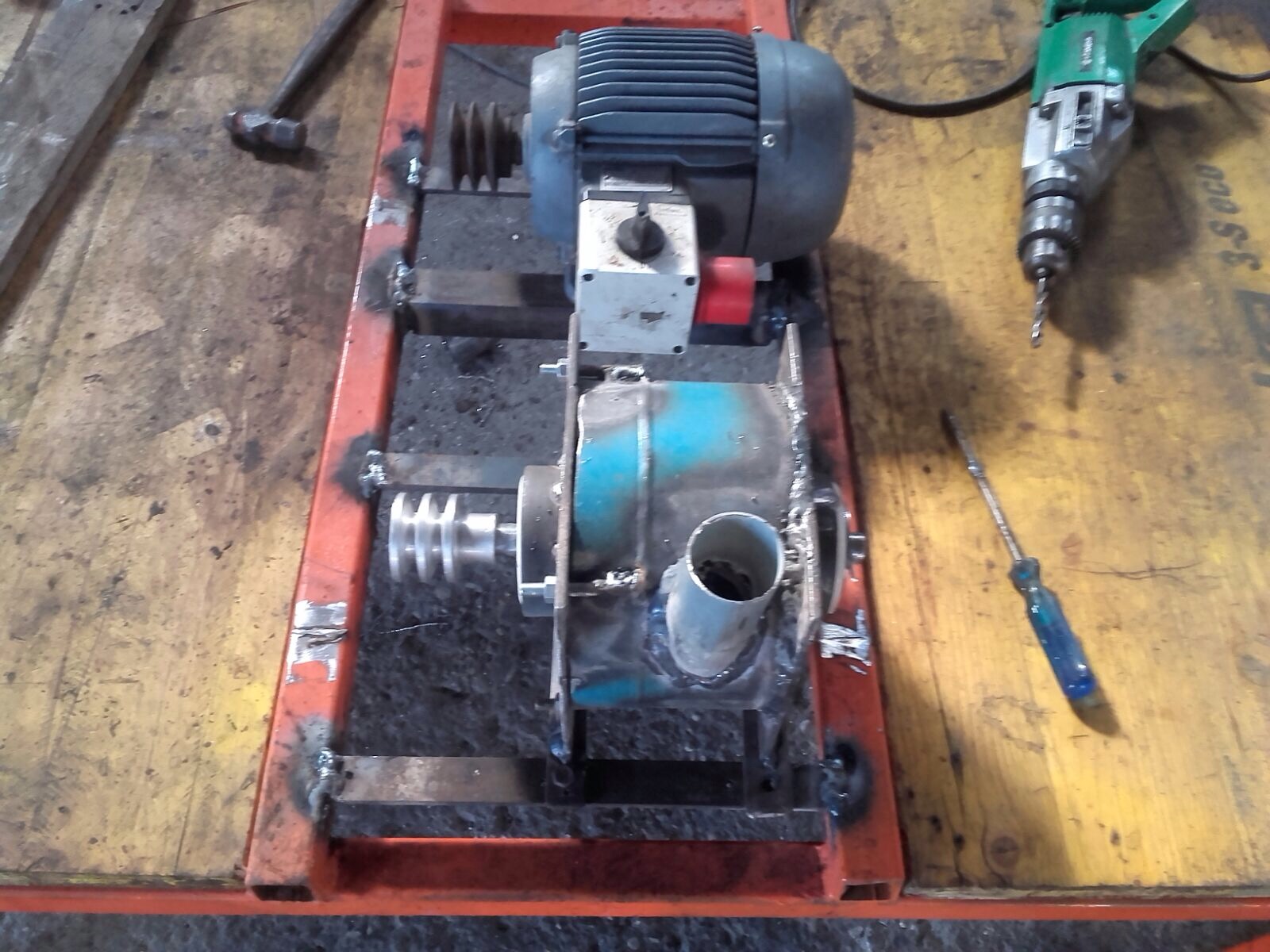

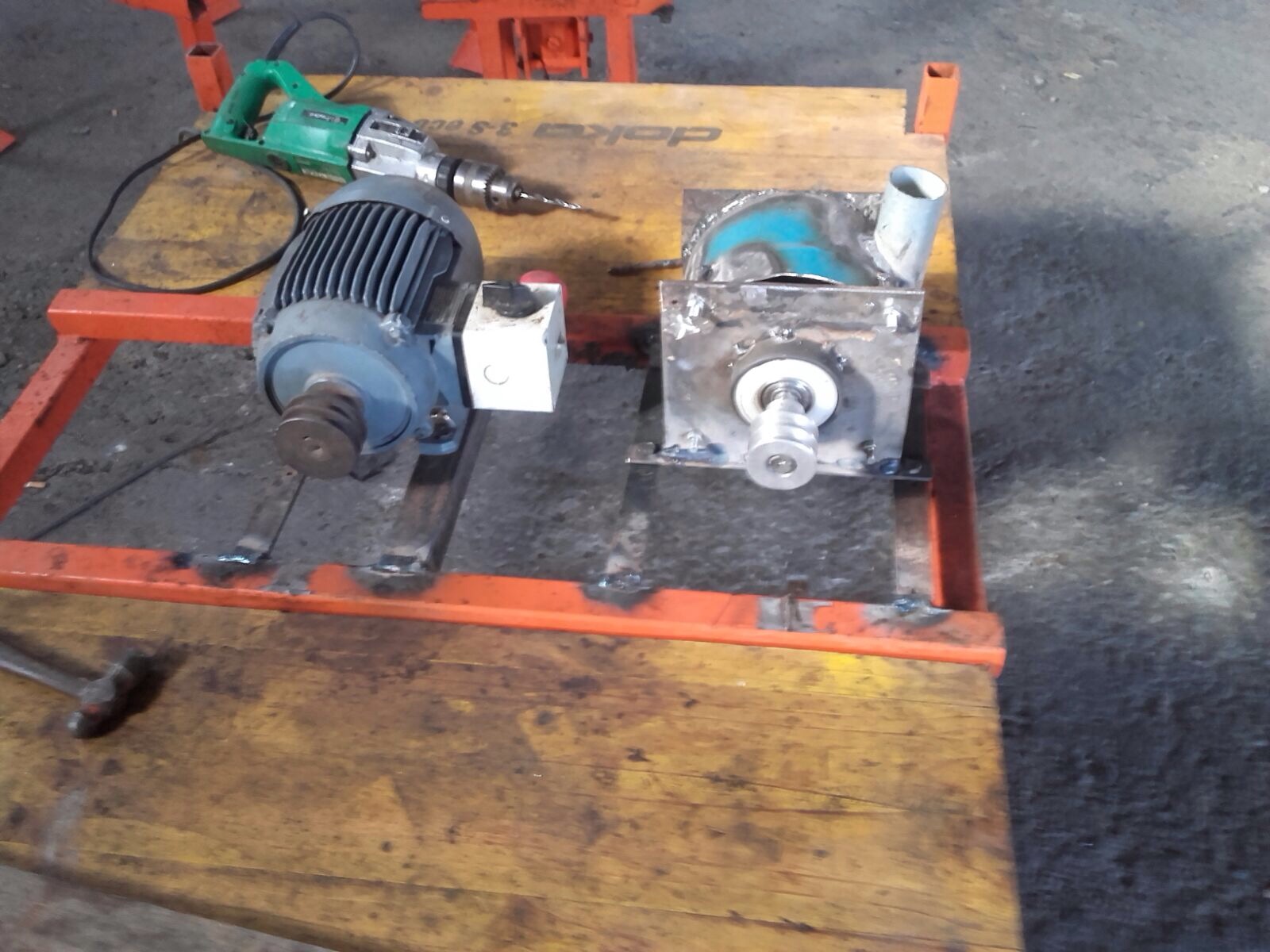

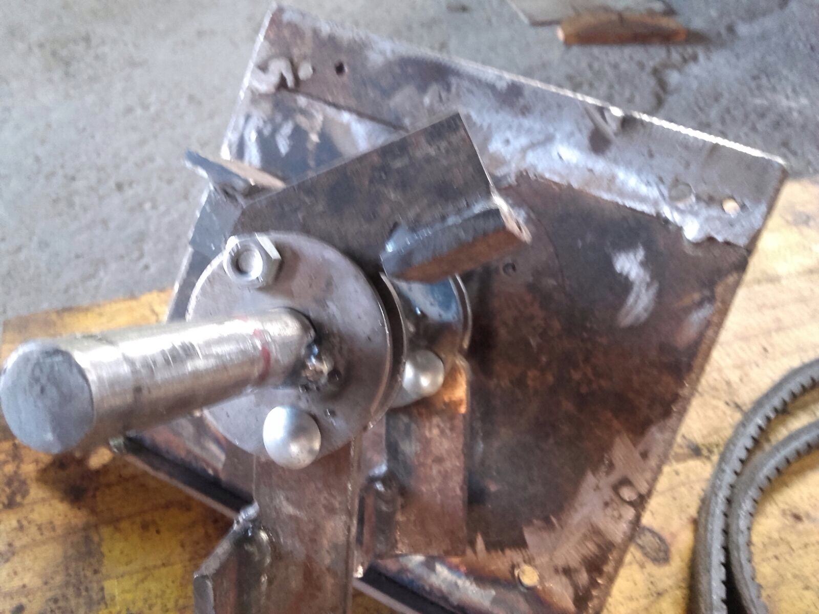

En referente a las fotos ( mi jefe de prensa tiene doble turno de trabajo por las noches)
El motor es de una hormigonera eléctrica de los años del BUUUMM de la obra, de 1.5cv que en la prueba va sobrado.
Dos correillos viejos que siempre hay tirados y ya tienes el molino funcionando..
El motor es prestado de un vecino que lleva 10 años con la hormigonera parada y cuando termine de moler que será en un día se lo coloco otra vez en su sitio. (son 4 tornillos)
Más fácil IMPOSIBLE....

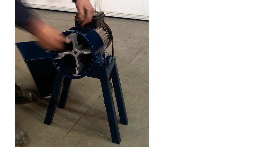

Una observación Lucio: casi todos los molinos que he visto, llevan transmisión directa, es decir, en el eje principal se instala el martillo, más o menos:
