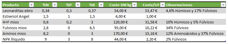

A ver, adjunto una comparativa para que veamos distintos productos.
En primer lugar, te tienes que preguntar por qué buscas leonardita. A mí, sinceramente, no me convence a ese precio.
Si es como fuente de MO te sale muchísimo mejor el estiércol, y la incomodidad de aplicación es la misma, además de parecerme más interesante por carga biológica.
Si es por aporte de ácidos húmicos mi experiencia en este sentido es bastante baja, añadidos a un suelo de manera externa tienden a descomponerse muy rápido y se hacen necesarias aportaciones continuas, las cuales resultan bastante antieconómicas.
Si es por aporte de fúlvicos te sale muchísimo mejor irte a un extracto comercial, que como ves además va muy potente en potasio y te quitaría gran parte de las UF que requieres de este elemento. De todas formas yo los fúlvicos los entiendo más en regadío, de hecho en mi riego les tengo un depósito propio y aporto cierta cantidad cada día a mitad del riego. Hace efecto sinérgico con los micronutrientes y desbloquea el suelo en el bulbo de riego.
Yo ya he comentado alguna vez aquí mi visión y como trabajo con los clientes, con un enfoque relativamente cercano al "eco", pero usando productos de síntesis. Para mí la agricultura ecológica debería ser aquella más respetuosa con el medio en general, aprovechando los recursos de los que disponemos, y no entiendo el corte de que si es producto natural está permitido y si es de síntesis no. Un ejemplo son los fungicidas, donde un cobre es bastante más dañino para el medio ambiente que un tebuconazol.
Siguiendo esta filosofía dejo cubierta siempre que se puede, pico restos de poda, aplico fungicidas las veces que sea imprescindible, cuido el porcentaje de MO del suelo y su estructura, no aplico insecticidas excepto en caso de ser totalmente imprescindible... Así, en fertilización lo que mejor funciona es una buena base orgánica, pero aplicando una parte de UF con abonos de síntesis, mayor o menor según circunstancias.

La finca con riego es normal que tenga la materia orgánica baja, subirla es un proceso de muchos años, y según que suelos puede contar más.
En cuanto a la materia orgánica comprada, yo siempre haría aportaciones continuas, y hay un motivo importante detrás: existen fincas que requieren aportaciones mucho mayores que otras, y el coste no siempre justifica el beneficio. Me explico, hasta que tu finca produce tanta materia orgánica como se mineraliza cada año, estás en un balance de materia orgánica negativo. Para igualar ese balance traes materia orgánica de fuera, hasta que con el paso del tiempo este balance va subiendo. El problema, cuando aplicas la materia orgánica en cantidades altas y puntuales, es que favoreces tasas de mineralización muy por encima de lo normal. Es decir, al meter tanta materia orgánica de golpe vas a favorecer a que esta se descomponga muy rápido, y la vas a perder antes que si dividieras mas esas aplicaciones. No se si me he explicado bien, si queda alguna duda pregunta libremente.
