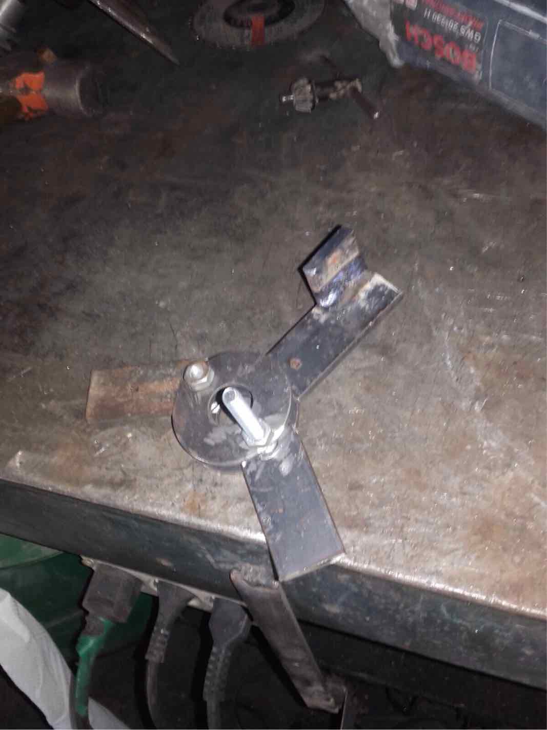

LA ultima
Re: almazara propia
Esos son los martillos a medio hacer.

Los martillos tienen que ir lo máximo de equilibrados; es decir que pesen más o menos igual cada uno de los tres.

Llevas mucha razón con los martillos, intento que sean lo más iguales pero no creo tener fallo porque son muy cortos y el giro es muy pequeño.
