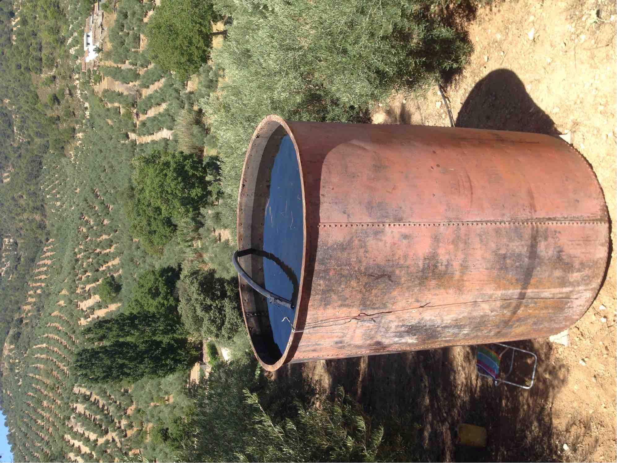

Lleno a tope jej,cuando está casi lleno le abro las llaves y mientras lo ya no se riega
Re: Como montar riego
Cuando el depósito está lleno tendrás mucha MÁS presión.
Veo que has preparado mobiliario jjajaja el día que yo empecé a regar hice lo mismo, me llevé una botella de whyski y amanecí en el olivar con una TAJÁ como un piano jajaj
Cuando inaugures una OBRA tienes que hacerlo a lo grande jajajaj
SUERTE....

si jaj como ya termine de montar todas mangueras y microtubos puse la silla y agua fresca jaja mientras se riegan

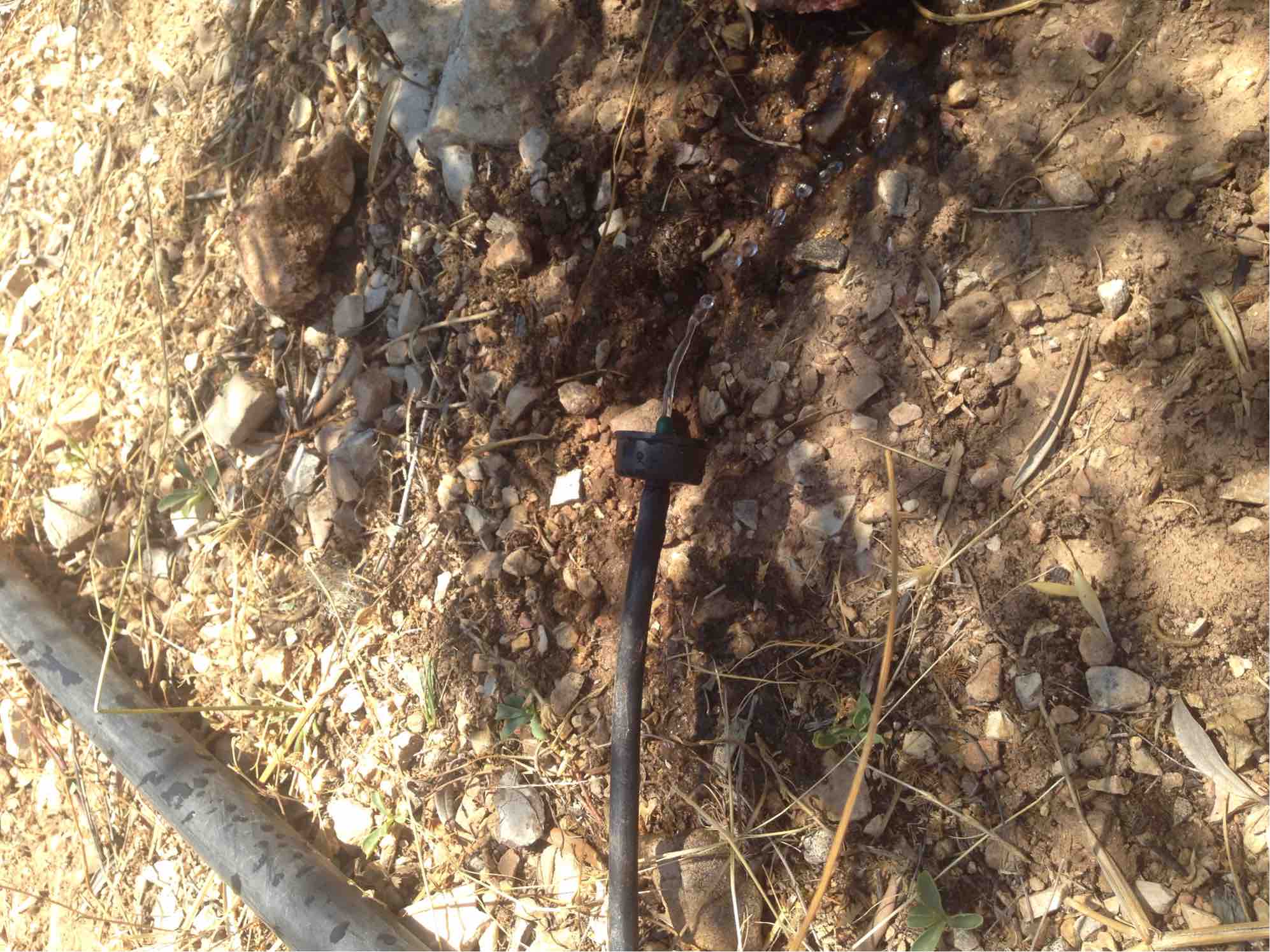

Esos goteros he puesto, marca supertif 8l/h y otros de marca netafim dicen que estos últimos van mejor pero también valen casi el doble así que he puesto de ambos para probar diferencias
Los verdes de netafin son los mejores pero tienes que tener agua MUY LIMPIA no se desmontan. Los que tienes en la foto tampoco se desmontan pero son muy baratos. Busca la marca JORDAN (de Israel) que son desmontables y van muy muy bien.
Cuantos litros dan con la presión que tienes???

lucio350 escribió:Los verdes de netafin son los mejores pero tienes que tener agua MUY LIMPIA no se desmontan. Los que tienes en la foto tampoco se desmontan pero son muy baratos. Busca la marca JORDAN (de Israel) que son desmontables y van muy muy bien.
entonces si no se desmontan le meto un alambre o algo para desatascarlos? o nose puede?
los jordan que tal? voy a mirar por internet aver, en la otra finca puse unos que llevan un tornillo y vas regulando el caudal no esta mal
pues puse una botelle como tu dices y abajo del todo 10 litros en una hora y arriba la mitad 5 nada de 8 jeje eso es aprox lo que pone gotero
Imposible, como mucho mételos en ácido nítrico...
Y modelos de goteros hay miles y miles.
Los Jordan van muy bien, los netafim son PATANEGRA pero como el agua no esté filtrada los tienes que tirar y valen €€€€€.
Pon el gotero directamente en la goma y te ahorras el microtubo. Son muchas cosas y detalles que tienes que ir puliendo.

si lucio lo que pasa que hay olivas que no pasala manguera cerca por eso pongo microtubo, las que pasa muy cerca si pongo directamente manguera jej

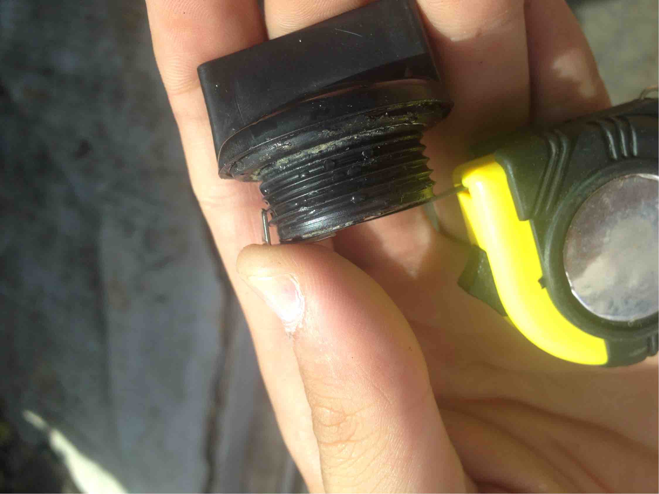

Sabe alguien dónde puedo conseguir ese tapón y cuánto puede costar es de la bomba con la que riego lo que pasa que te quitarlo y ponerlo estoy viendo que antes o después se va a joder
Ferretería o en donde compraste la bomba.
Precio simbólico
Antonio16v
Mensajes: 2349
Mensaje por Antonio16v »
lucio350 escribió:Ferretería o en donde compraste la bomba.
Precio simbólico
gracias compañero es que he preguntado en la ferretería hiper Olivar de Villanueva del Arzobispo y me han dicho que no tenían y que tampoco me lo podían conseguir uno mejor vale tampoco que ni les interesa
