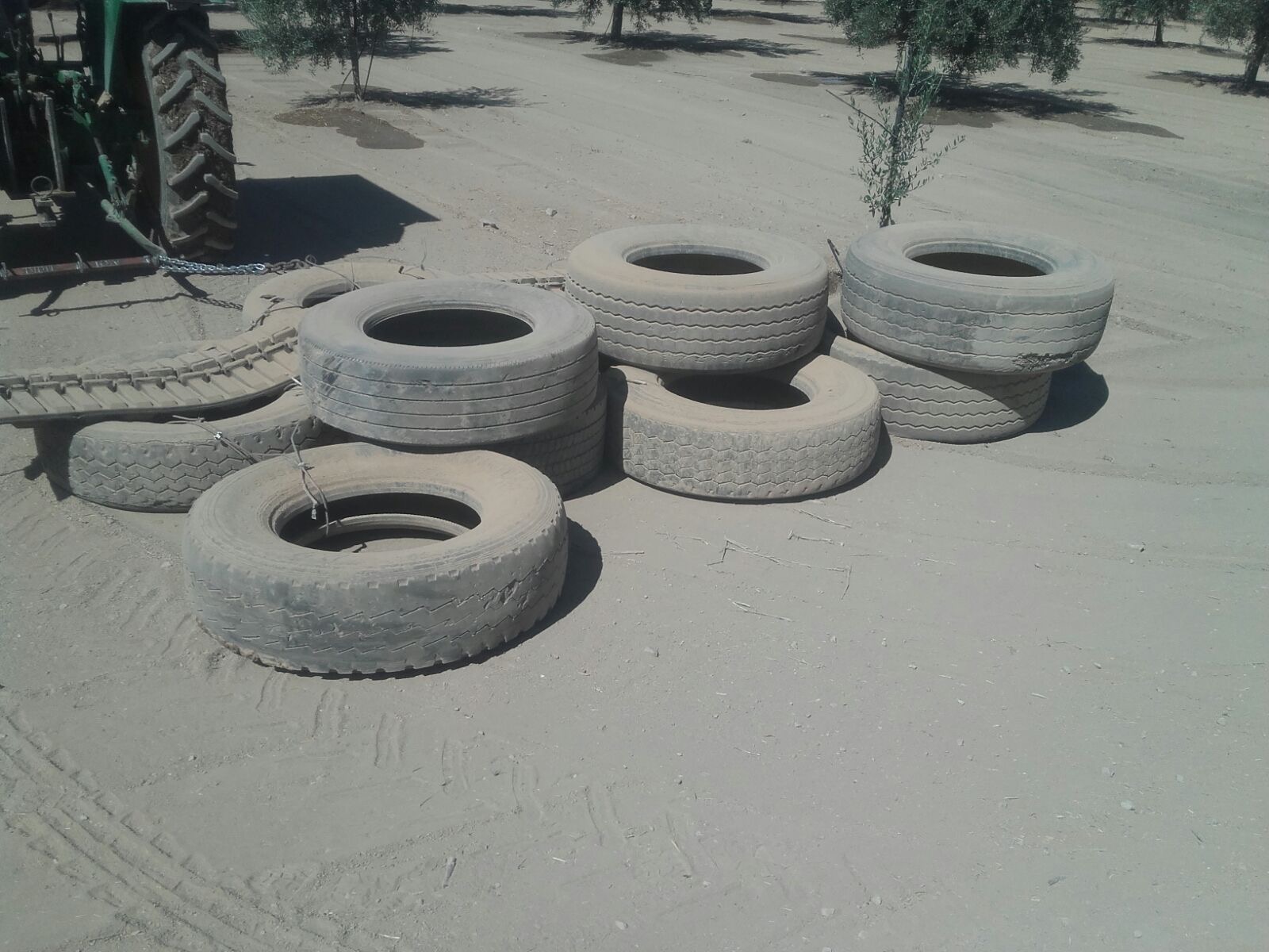

Esta es la rastra que hice poco tiempo atrás. Ccon las ruedas simples no hacen mucho pero dobles van de perlas.
Por menos de 50€ me salio el aparato, cable de acero unos perrillos y una barra de tiro y poco más.

El polvo que levanta eso se tiene que ver a kl un día de estos llegan los bomberos pensando que está ardiendo algo pero que buena pinta tiene eso de doble rueda
