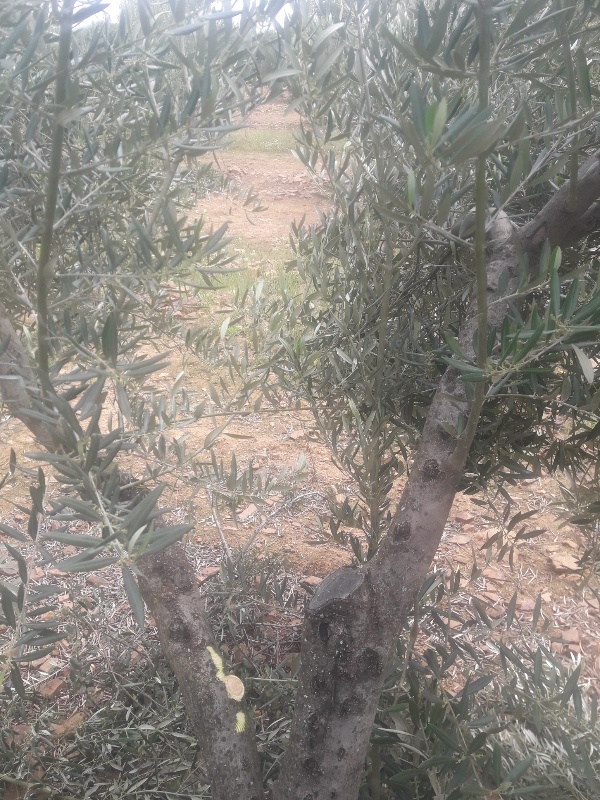

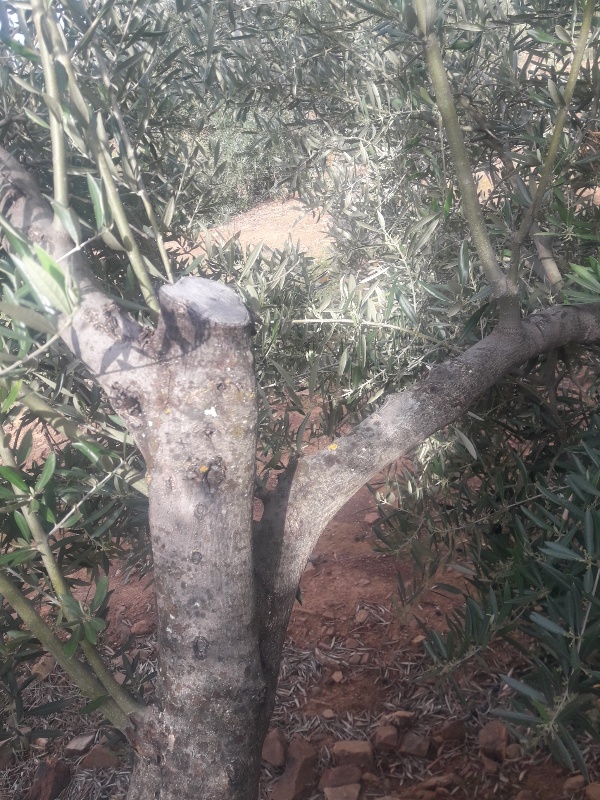

Bueno hay tenéis unas fotos de las olivas que estoy cortando ahora.el destrozo que hizo el hijo de p ta que las cortó antes

Eso es no tener ni p*** idea
Re: poda de olivos
Si eso era un vástago que iba para arriba quitándole la savia a las ramas laterales, está muy bien planteado; aparte, con toda la idea del mundo, dejando tocón para que arrojase ramas laterales.
Re: poda de olivos
Ahora comprendo cómo s,us puede durar 1 hora un depósito de la motosierra, cuando a mí me dura 20/30 minutos como mucho.

Esta muy bien planteado hacerle eso a una oliva con ni siquiera 20años infla de agua y buena tierra?esta muy bien planteado hacerle eso a 30 o 40 cm del suelo que hay muchos?eso esta igual que el que capa matad de tomate pero trasladado al olivar.vamos no me jo*** cacho pan ni que fuéramos a cojer la aceituna a ordeño
