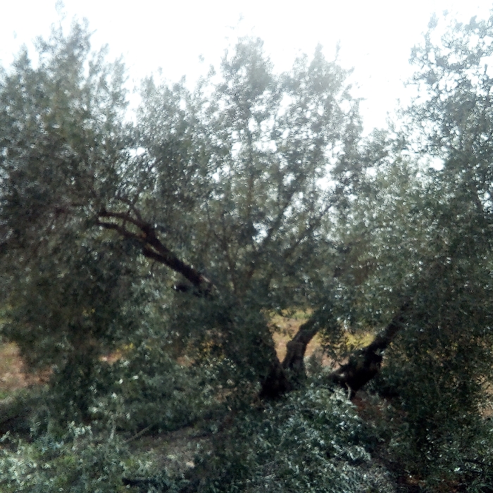

Bueno pues ahí tenéis otro par de fotos de esta mañana.se que las olivas tienen algunos palos negros pero un olivar como ese de riego hay que ir haciendo las cosas poco a poco para que siga produciendo lo que asta ahora.de todos modos a casi todas les tiro una rama siempre que tengan varetas.un saludo y espero opiniones

Yo soy muy malo haciendo fotos, pregunta a Carlonso y Mente que ellos si saben trucos para que te salgan mejor.
La poda no se aprecia bien pero se nota que les haces faena.
No dejes de intentarlo, salud y suerte.¡¡¡

No están mal; personalmente quitaría algo más de madera.

JoseAnAbarca4 escribió:Bueno pues ahí tenéis otro par de fotos de esta mañana.se que las olivas tienen algunos palos negros pero un olivar como ese de riego hay que ir haciendo las cosas poco a poco para que siga produciendo lo que asta ahora.de todos modos a casi todas les tiro una rama siempre que tengan varetas.un saludo y espero opiniones
Pues si quieres mi opinión de lo poco que se ve en la fotos veo ramas negras y muchos pies, no te puedo decir nada más porque es lo único que se ve claro. Las fotos tienen muy mala calidad y se aprecia poco.

Casi todas las olivas tienen 3 pies.hay más de 2 que de 4.es el primer año que las corto.no voy quitando más madera porque prefiero deja una rama así que un chupón al cielo.cuando tengan varetas criadas en condiciones se quitarán las ramas.este año les a hechao el dueño 2 kg de triple 15 y 3 kg de sal.(sulfato amoniaco).pienso que con eso el riego y los fitos tendrán buena carga y no es plan de olivas grandes por renovar hacerlo mal y dejar cada pie con dos o tres chupones tiesos como un ajo pa arriba.a otra corta cuando arrojen varetas nuevas y no se las quiten se sacará más madera.de todos modos gracias por los comentarios e intentaré mejorar la calidad de las fotos
