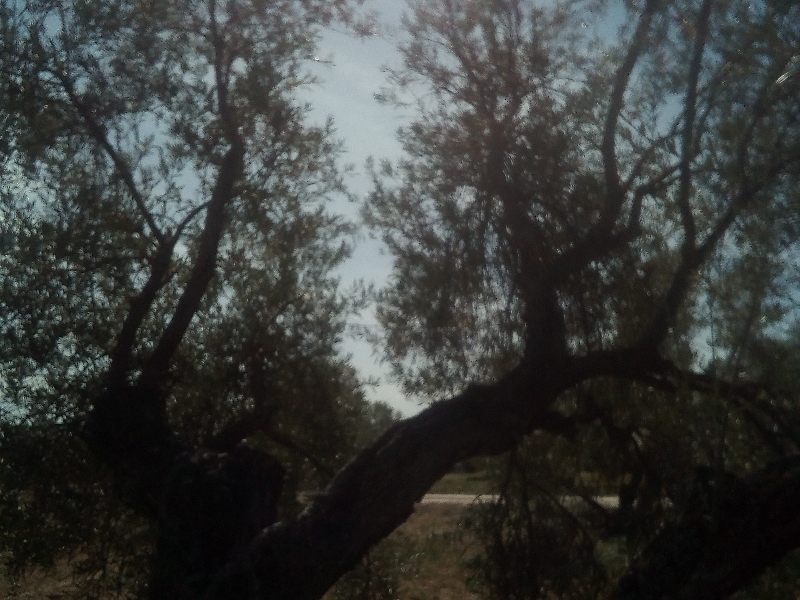

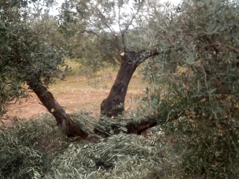

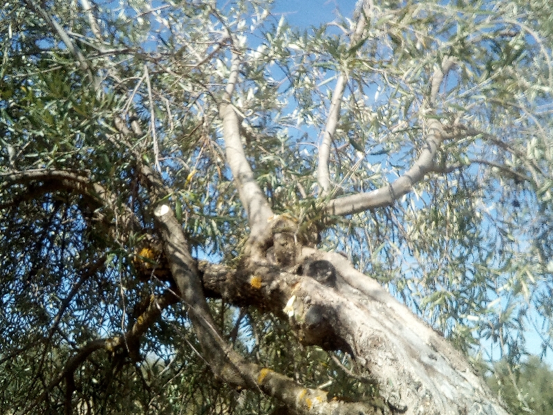

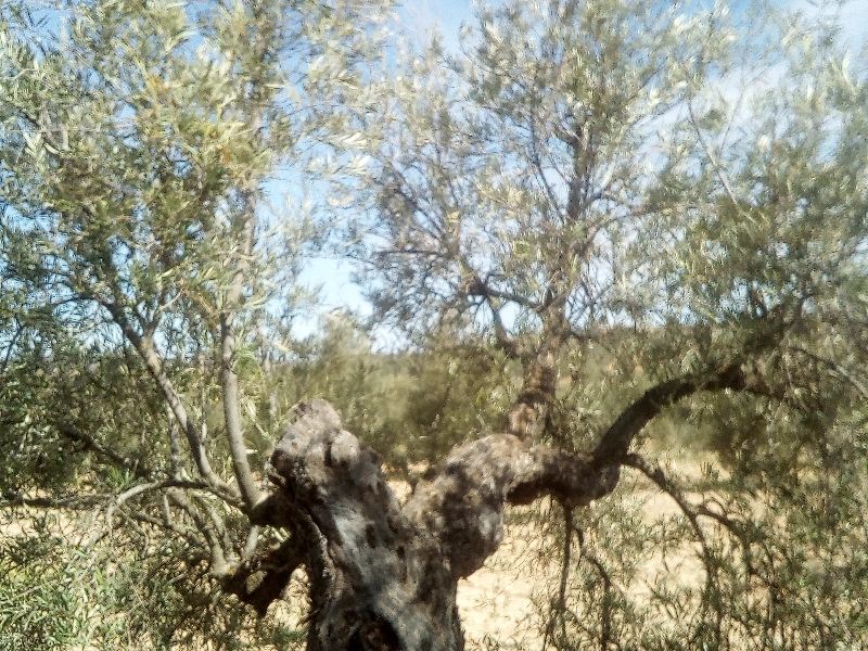

Hay salen algunas posadas y sin podar.se perfectamente que no están bien pero creo que no las puedes quitar más porque aparte de criar nuevo la idea es que el hombre coja algo de aceituna.aparte la duda es si muchos de esos cortes arrojaran.hay algunas que les e hecho un fraile a algunos pies.es algo que no m gusta pero algunas olivas con 6 pies e afrailados dos bien colocados dejado dos d al lado para hechar algo.esto es una locura.aqui voy a coger asta depresión

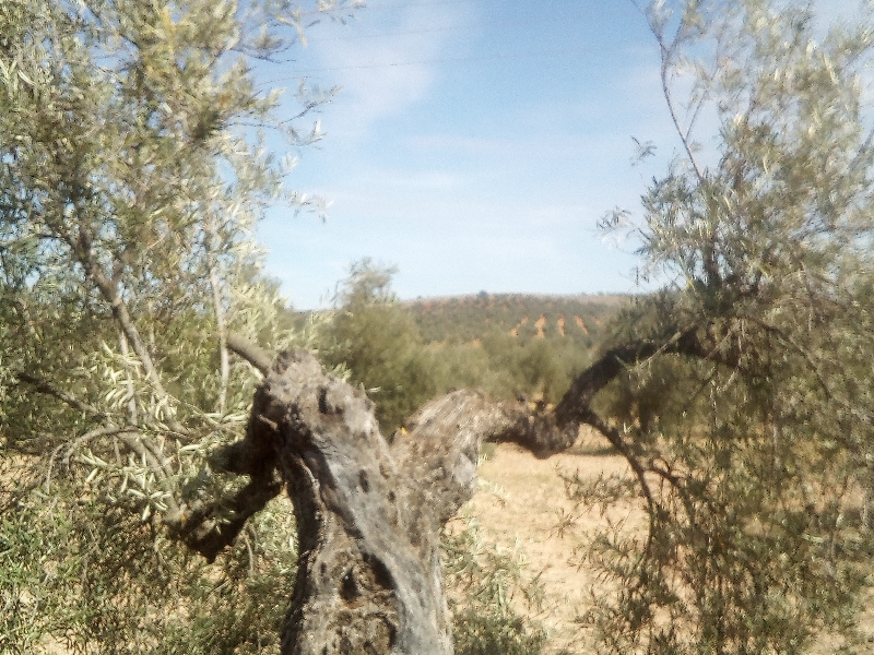

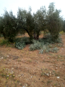

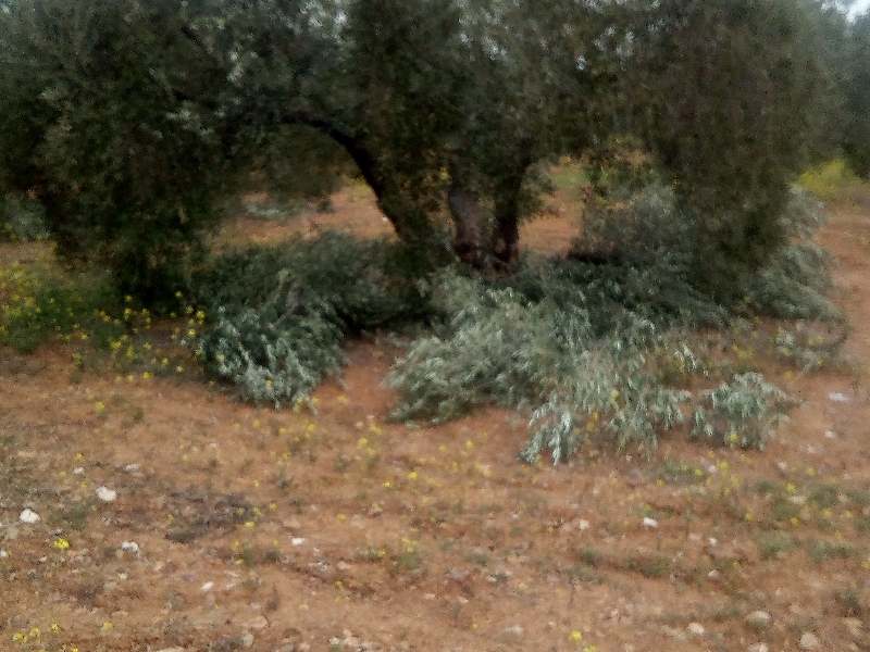

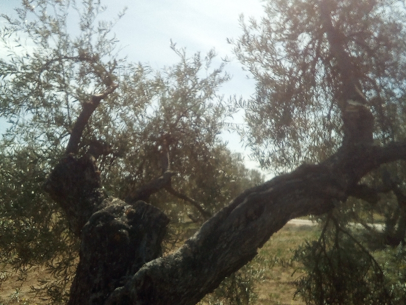

Hay tenéis un par de fotos de la parcela que estoy cortando ahora.

Vaya m*** si no se ve nada...

Joseeeeee!!!!!lo veo bienn,,,,,,,ni mucho ni poco,,,,yo mismo lo hago peor pero como lo hago para mi,,,,,pues soy el que gano o pierdo,,,,pero te aseguro que lo que estoy podando tiene madera,,,,,,y de 130olivos,,,sacare 1remolquillo de coche,,lleno si no hay mas,,,este año me voy a entretener en podar,,,la mayoria,,por que me han pedido leña,,,,y ya que hay que talarlos,,pues hechare 20dias,,eso di yo hecho menos horas que tu como la mitad,,,jajajja,,,,pero bien hecho y esos olivos no estan malos para lo que deciiis hay arriba,,,,parecen olivos andaluces,,jajajaja,,,,,,,,en fin,,,ya tengo ganas de acabar la poda y me quedan 17dias lo menos,,,,en fin,,,,poco a poco,,que el virus tambien esta hay!!!!media cosecha veo en mis olivos para el año este,,,,,,
