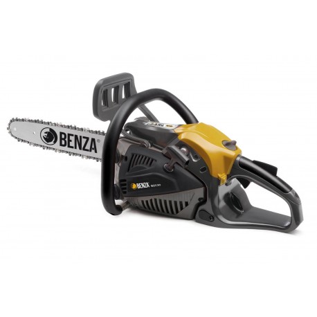

JoseAnAbarca4 escribió:Bueno pues el sábado por la tarde el Sthil ms 192c salió ardiendo como una tea jajajaja y eso que estaba esgamochando.lo lleve a mi taller de confianza.me dijo el chaval que era porque el aceite de la cadena se Hiba al tubo de escape porque hay ardió.total que me estuvo enseñando un benza y me lo lleve.lo compré para esgamochar(desrramar)el muchacho que viene conmigo pero que lo probé el domingo y aún no lo e soltado.para lo pequeño que es va muy bien.lleva una espada carving y un cadena más fina que el papel de fumar.eso corta muy bien veremos lo que dura.por ahora muy bien la única pega que lo agujeros para repostar son muy pequeños
Puedes poner una foto de esa máquina??
Aquí está:
https://benza.es/es/motosierras/404-mot ... bzc30.html

Si si esa es.a mi me a costado 260 con la espada carving y la cadena fina.lo que más me llama la atención es lo sencilla que es para cualquier cosa.algunas marcas como sthill o Husqvarna tienen las piezas más complicadas.en está hasta cambiar una cadena es más sencillo.el único defecto para mí los tapones muy pequeños x lo demás para lo que vale va de lujo y brazos de 20cm se los lleva muy bien
