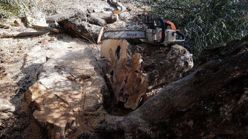

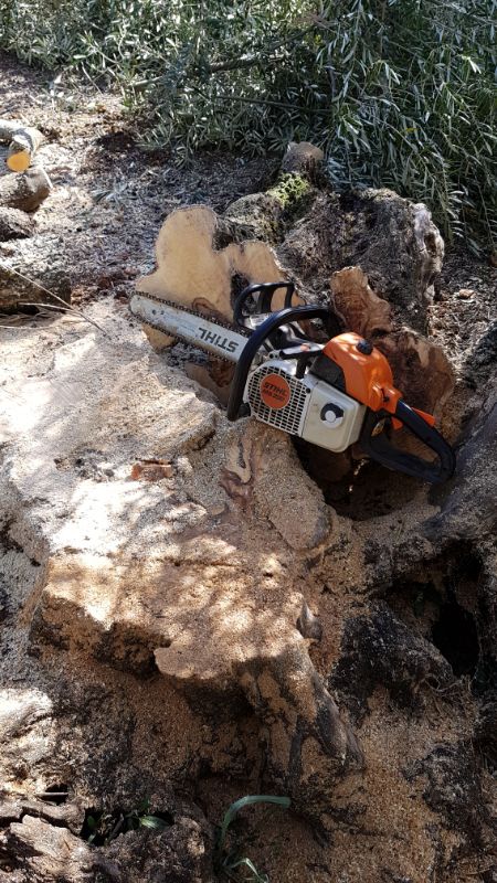

Esta es la máquina y también pongo estas fotos para que veáis de lo que es capaz la 200, no hay máquina que se le parezca ni de largo dentro de su categoría.

Esa máquina la compré hace muuuuchos años, la tuve una mañana y por la tarde la descambié por la Husqvarna 346xp, no me gustó nada.
Se revolucionaba mucho pero no tenía fuerza y se clavaba; tenías que estar a todas horas levantando del corte, revolucionando, y de nuevo se clavaba.
La 346xp de Husqvarna pesa algo más, pero no tiene ni comparación. Se revoluciona el doble que la Sthil pero no se clava y se lo lleva todo de principio a final limpiamente. No me ha dado ni un problema desde entonces. 1,8 kw de la Ms200 vs 2,7 kw de la 346 xp es mucho peo.
Cuadrillas de "profesionales" que hay por aquí la tienen porque cuando la compraron pensaban que servía para todo; cuando vieron que se les quedaba corta, compraron la Husqvarna 346xp. Ahora llevan la 150 para casi todo, que renuevan cada año o dos porque esa máquina no es profesional, y la 346 xp para lo gordo. La MS200 ni la usan. Y no lo digo yo, lo dicen gente que cortan todos los años miles de olivos, mañana y tarde muchos meses...aunque yo también lo diga.

la 200 no se la mejor maquina del mercado, pero si de las mas fiables y duraderas.. las hay mas potentes en la relación peso potencia y cubicaje, mas ligeras, con mejor amortiguación.. pero esta es fiable duradera y no es gastona... que es mejor una 336 o 446xp, pues seguramente.. pero pocas ves en el mercado con los años que las 200 dando el cayo... quien tiene una 200 no la vende ni harto de vino.. por algo será...
