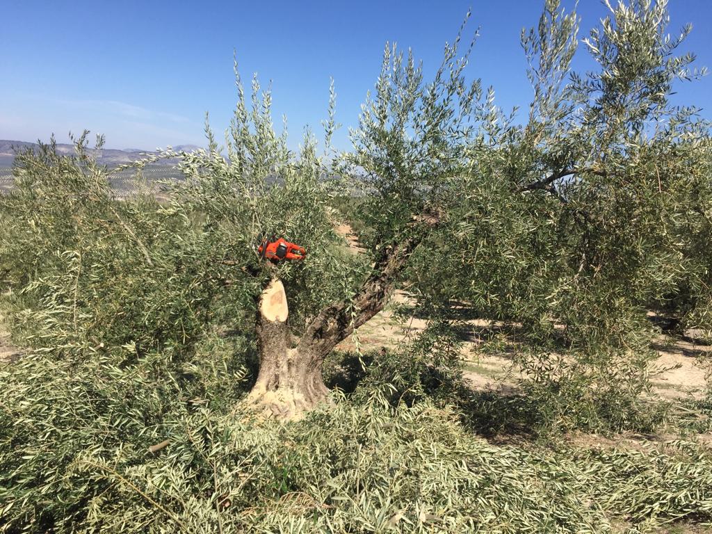

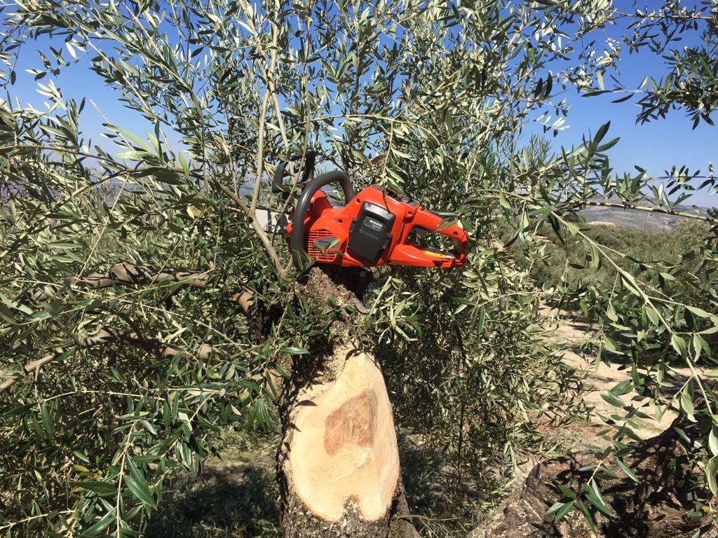

Jose, eso no lo veo muy correcto, ese corte te arrojará en el suelo y unas varetas que no valdrán......

He puesto la foto por los que esteis interesados en las motosierras a batería, podéis ver que el trabajo que realizan es similar al de cualquier otra máquina a gasolina del mercado.
En cuanto al corte el objetivo no es criar nada a partir de el, sino darle vida al resto de ese pie que ya está renovado y facilitar la labor del vibrador. Lo que he quitado estaba en medio del olivo y “ahogaba” al resto de la planta.

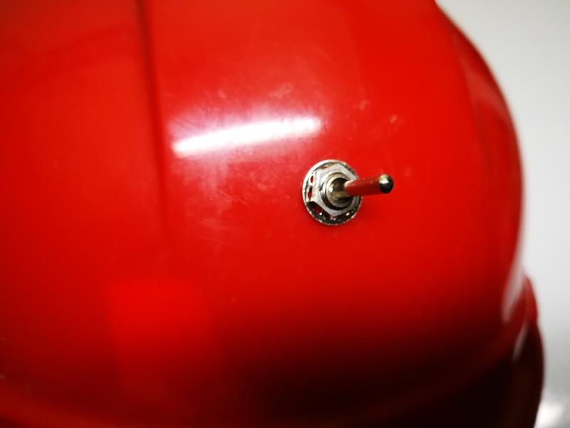

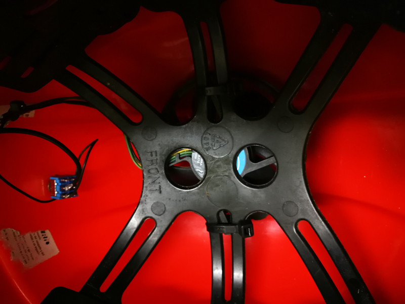

Hoy me he preparado un casco con sistema de ventilación, para esas jornadas con desbrozadora dándote el solano en la perola.
Me he cogido un ventilador o fan potente, de esos que llevan los microprocesadores que se calientan y funciona a 12v. Los hay a 5v para funcionar con un power-bank y con salida usb, pero como ya tenía uno a mano y es de los buenos lo he reciclado. Aparte, no es tan fácil conseguir un fan con usb, y lo tienes que pedir por Amazon, entre 14/17 euros más portes, y no tiene tanta potencia como uno de 12v.
Bien, lo he acoplado con 2 bridas a un casco de los que tenía por ahí, y tiene el tamaño perfecto para acoplarse entre el casco y la sujeción del casco a la cabeza.
He comprado un mini interruptor y lo he acoplado al casco, soldando los extremos.
Y de ahí, mediante un conector rápido, sale un cable que va a la mochila con una batería pequeña de moto.
¡No veas el fresquito en la cabeza!; ¡ahora sí!.

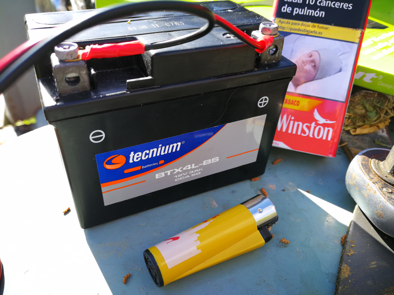

Un puntazo el casco con ventilador. Hoy lo estuve probando a fondo y funciona de maravilla. Se acabó el sudar como un pollo con el casco.
Un detalle de la batería; es una batería de scooter a 12v y 3Ah. El consumo del ventilador es de 0,14 Ah. En una mañana la batería ni se ha inmutado porque la he puesto en carga y ha pasado a cargada directamente en 1 minuto.
La compré nueva por 16€ ayer, y pesa nada y menos. Las otras que tengo por aquí son bastantes más grandes, y chominada es ir cargando con peso.

También podrías usar 3 pilas de litio, formato 18650 protegidas, suman 11.1v que es suficiente para mover el ventilador, además va ser mas práctico por dimensiones y peso.
