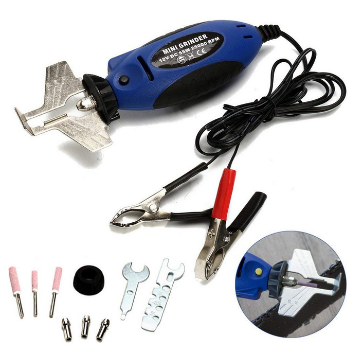

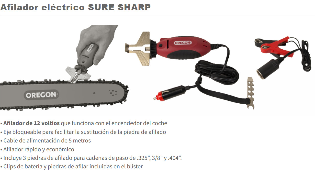

Ese con batería,...supongo, tiene mucho menos fuerza y rpm que los que van a 12v. Pero como no lo he probado, no puedo hablar. Más práctico, por supuesto, pero cuando vas al campo el coche lo tienes siempre a mano.
En Amazon venden uno de 12v a 20€, y es exactamente lo mismo que el de Oregon.
https://www.amazon.es/Wildlead-motosier ... ctrico+12v
- afiladorlabellota.jpg (95.64 KiB) Visto 564 veces
- afiladororegon.jpg (143.76 KiB) Visto 564 veces

Yo todos los días me afilo la cadena con eso,...y algunas veces incluso dos veces, depende de los secos.
Y mi cadena corta lo mismo o mejor, de principio a fin, comprobado.
Ahora bien, mi trabajo me ha costado coger la técnica.
El Rod Miller,s ese,...lo explica muy bien. Algunas cadenas vienen a 30 y otras a 35º. Haces el afilado con la paralela del marcador que llevan un par de veces, y luego levantas. No sé explicarlo bien, pero exactamente lo mismo que hace el colega.
