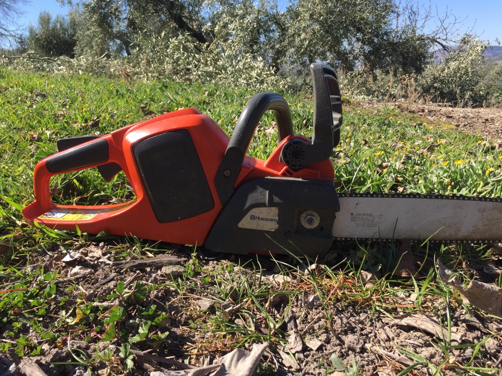

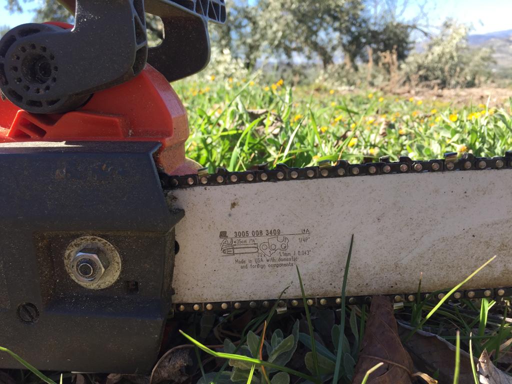

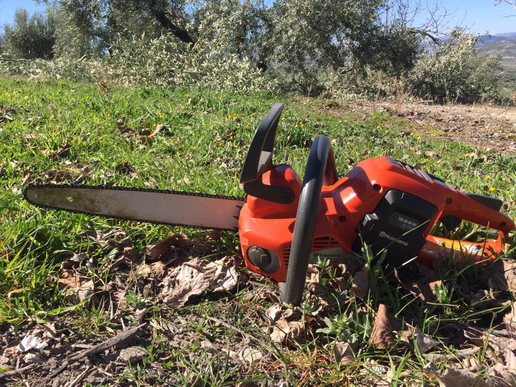

Como habéis comentado lo de las de batería, y el compañero Lucio pregunto también antes de comprar la echo..., por si alquilen está interesado en las máquinas de batería, yo llevo con esta ya 5 campañas con la mia, a razón de unos sesenta días de trabajo al año, y puede que hasta más...
Si quieres verla trabajar Lucio, no estamos tan lejos, a 45 minutos o poco más, te traes “la rabia” y las comparamos, te aseguro que te vas a quedar sorprendido de lo que corta esto...fíjate en el espadín que lleva, corta suave y como un tiro. Tengo también el otro espadín con otro tipo de cadena que corta aún más, aunque es algo más bronco...
Tengo también un cinturón portabaterias, con lo que le quitas un kilo de peso a la máquina y se te queda en menos de 3 kilos... Yo corto con esta todo, más y menos gordo, únicamente a veces uso la 200 si ya es un tronco exagerado o con muchas secas, para no cargarme la cadena de la husqvarna...
Re: poda de olivos
Cuanto vale a día de hoy??
Mensajes: 5393
Re: poda de olivos
La inversión supongo que estará entorno a los 1400€...máquina, baterías y cargador. Tienes que mirarlo como una inversión a medio plazo, los 2,5 litros de gasolina que ahorras al día, y aceite de cadena gasta 5 veces menos que las convencionales, 1litro por cada 5 litros que gastes con las otras.
Luego tienes la opción de usar las baterías para otros implementos, como peines para la recolección de aceituna y un sinfín de accesorios para la agricultura, ya es cuestión de valorar las necesidades de cada uno.
También te olvidas de limpiar filtros de aire, problemas de arranque, bujías, carburación, etc...
