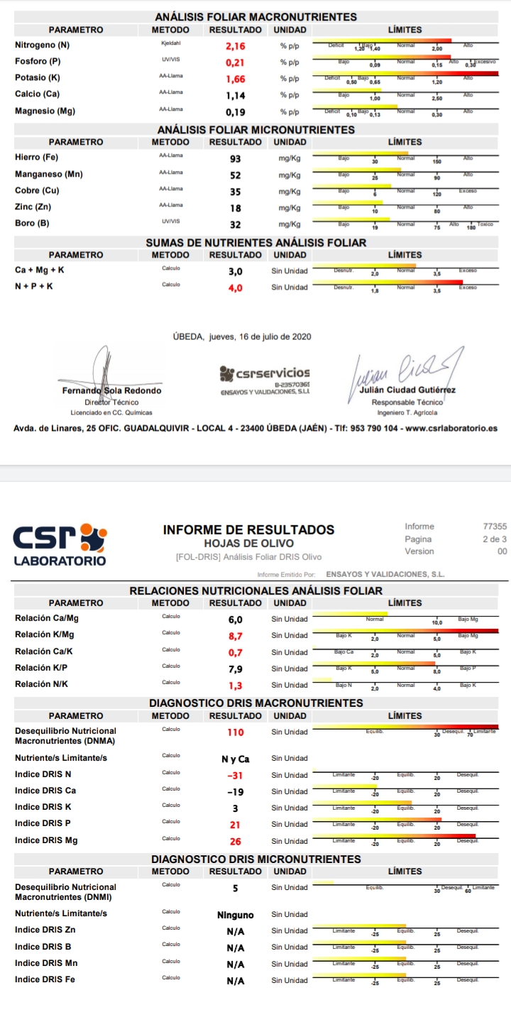

Buenas noches. Os pongo el análisis foliar de mis olivos, para que los veáis y por si alguien quiere comentarlos.
Un saludo.

Nunca había visto semejante análisis, echa el freno

La verdad que me ha sorprendido un poco. Los olivos están puestos del año pasado, en seto, este año no tienen producción, la que traían se la he intentado quitar con no mucho éxito. Lo de la potasa no se si lo dará el suelo de si o que. El suelo es arcilloso calizo, hay zonas de mucha caliza y resulta que les falta calcio. Lo del magnesio es normal la haber tanto k.

Puedes estar tranquilo, en los primeros años la planta es muy vigorosa por no haber entrado todavía a plena producción, de ahí que haya esas diferencias tan drásticas en los resultados.
Cuando se pongan productivas, veras como se estabilizan, hasta que te empiecen a dar valores bajos después de unos años a pleno rendimiento, ahí es donde de verdad los análisis cumplen si función.
PD:
Los primeros años un olivo solo necesitaba agua... Muy mala tierra tiene que ser para que con una planificación normal de abonado, no te tiren.
