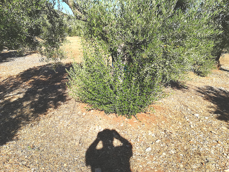

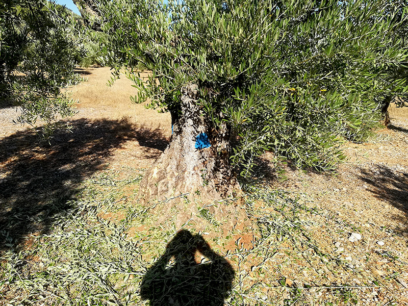

Re: DESVARETO SIN AGACHARSE
Tiempo cronometrado en el olivo de la foto: 2 minutos y 40 segundos. Olivos a tope de varetas sobre 3 minutos, con pocas varetas sobre 1 minuto y algo. Eso en plan racing con Castrol sintético en vena.

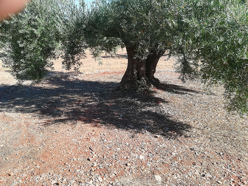

Y de que pasan unos días así queda la cosa, eso en octubre está desintegrado, se soplan y a otra rosa mariposa.
