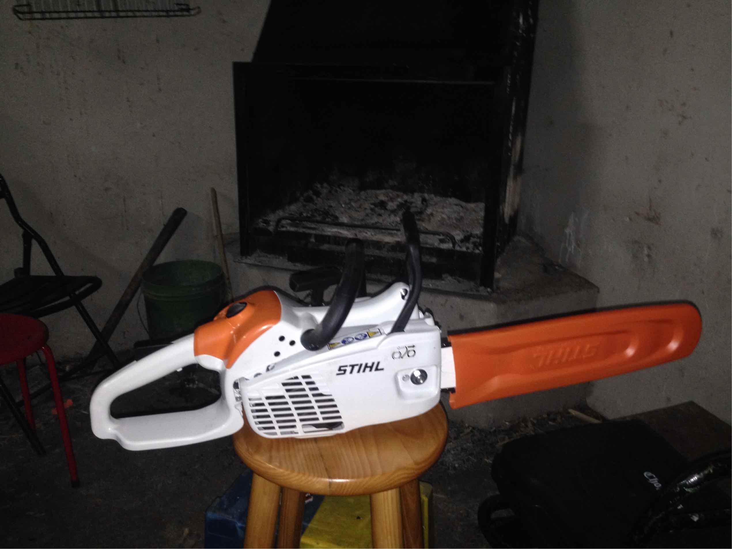

Bueno muchacha yo ya he comprado la mía hoy y ahora a probarla a ver qué tal , es la 193
Re: Motosierra olivar MS
Bonito juguete. Cuanto pesa?
Enhorabuena.

gracias lucio,en el manual pone 3,5kg, la verdad pesa muy poco
