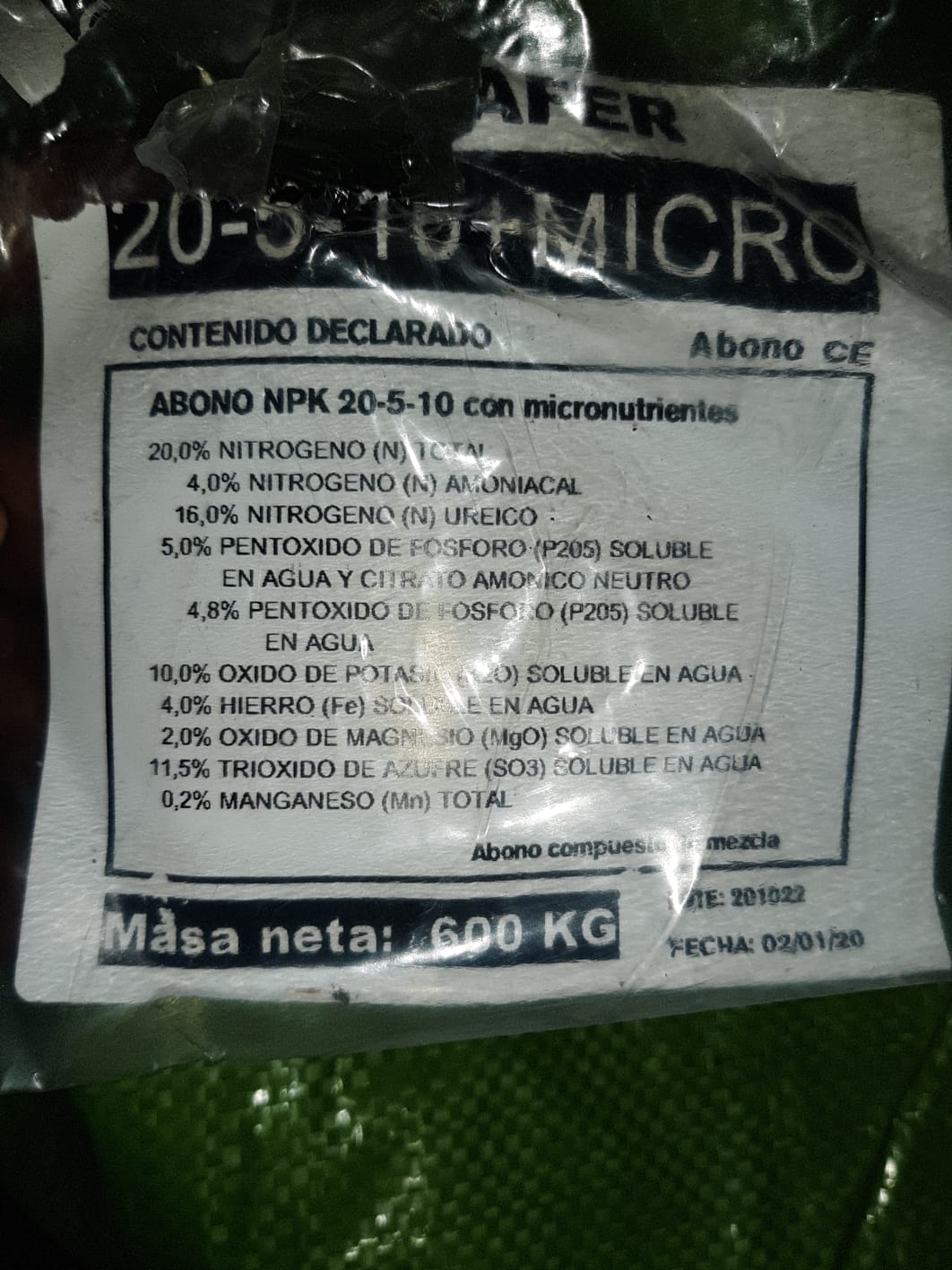

Mensaje por Lucio 350 »
Re: Abono olivar
Primera opción de abonado, 0¨29€ x kilo + IVA.
Oretano4
Mensajes: 1135
Re: Abono olivar
Mensaje por Oretano4 »
Buen precio lucio... Y el nitrógeno ureico por estas fechas es la mejor opción.
Yo prefiero esperarme a febrero y tirar en forma amoniacal,ya que el nítrico se nos puede perder bastante rápido.
