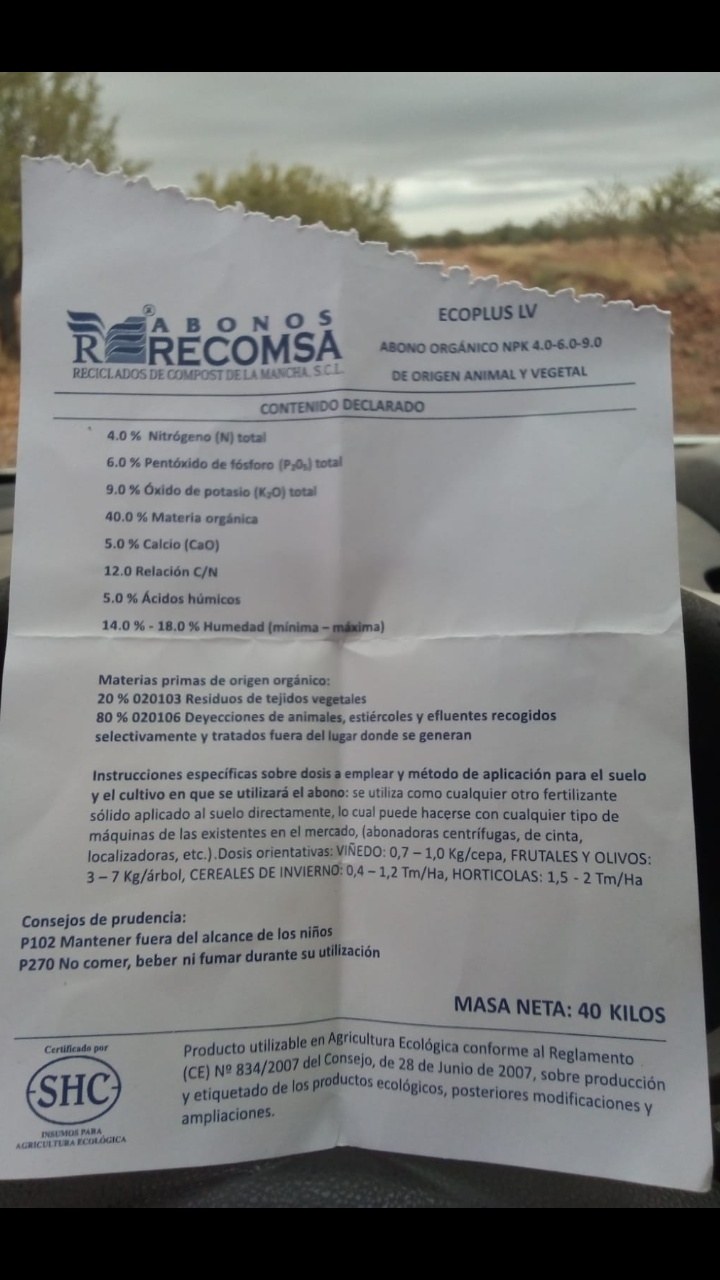

Bueno, pase lo que pase, ya he abonado éste año. Finalmente he puesto el orgánico de RECOMSA. Es el "ecoplus lv" (4-6-9). Me parece un poco flojo de nutrientes, pero creo que se compensa con la composición de materia orgánicoa que lleva.
Así que, a ver qué pasa...

Como no soy muy docto en ésto, a ver si podéis darme vuestra opinión...
MatiasGu
Re: Abono olivar
Mensaje por MatiasGu »
Nitrato Potásico+Aminoácidos más baratos= Más barato y Más UF.
HUESCAR
Mensajes: 470
Re: Abono olivar
Mensaje por HUESCAR »
MatiasGu escribió:Nitrato Potásico+Aminoácidos más baratos= Más barato y Más UF.
Por favor, explícalo mejor. No sé cómo hacerlo. O los productos a emplear, o proporción.
Gracias por tu opinión!!!
MatiasGu
Re: Abono olivar
HUESCAR, discúlpame que leí rapidamente la composición y pensé en foliar más que en abono sólido.
Olvida lo que te dije.
