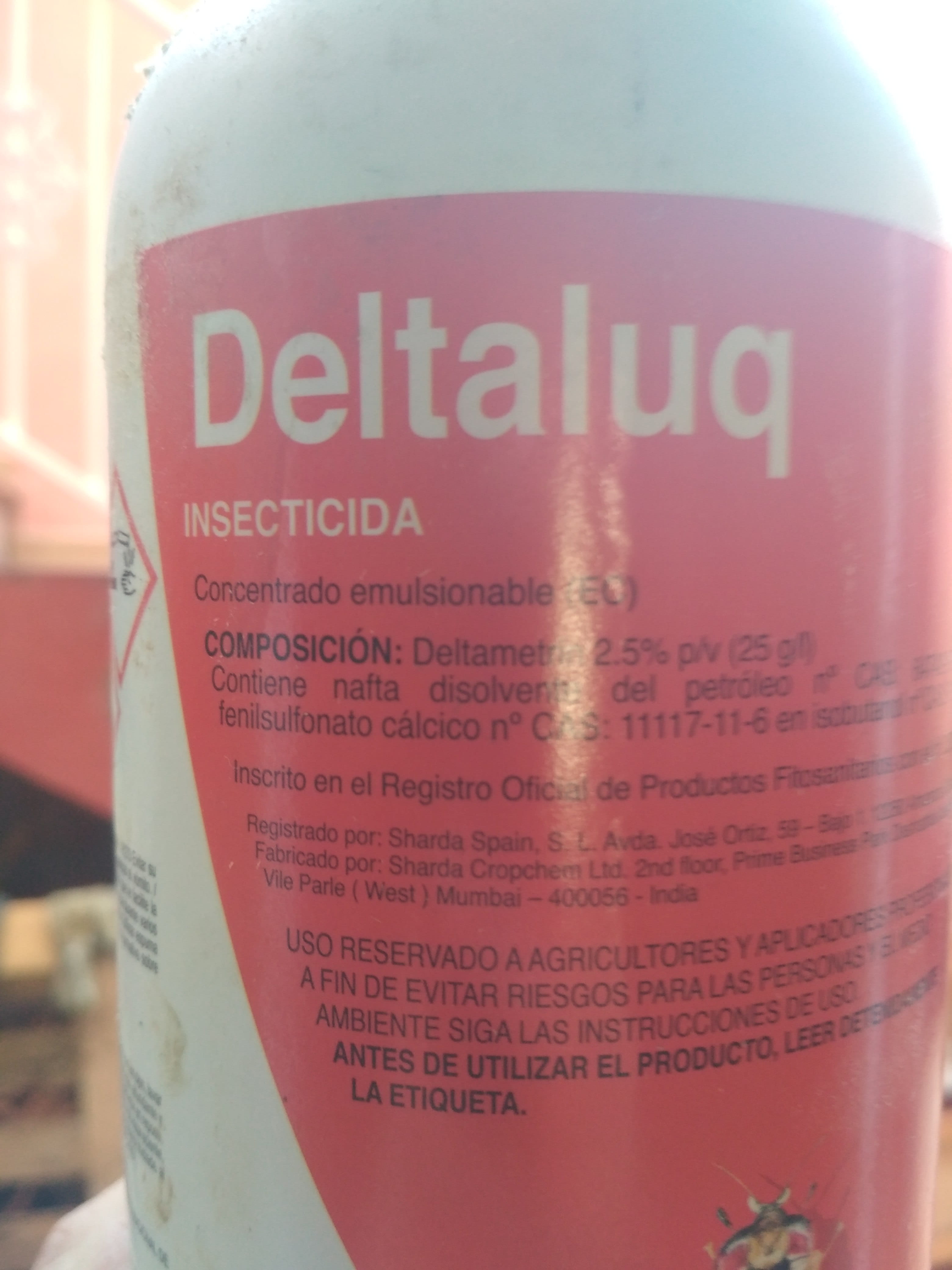

Angel, prueba este, creo que tiene 7 días de plazo de seguridad.AngelGT77 escribió:Mis analíticas de julio dicen que estoy bien, si acaso un poco corto de potasio así que cobre y potasio es lo que voy a echar en 4-5 días.
Esto adelantará aún más la cosecha.
No me había planteado el insecticida. Le preguntaré al técnico mañana lunes
Lo usé hace meses y parece muy respetuoso. Ningún año he visto tanto bicho y las aceitunas están limpias.
De todas formas consulta con tu técnico y nos comentas su opinión.
